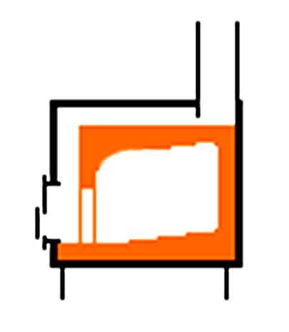

Уважаемые печники-практики и истопники-практики, у меня вопрос.
Сам я не печник и не каменьщик, и на сегодня быть им не собираюсь.
Но мне очень интересны печные дела, я почитал форумы и у меня возник вопрос: а использовался ли топливник русской печи именно как топливник?
Топливник РП он сочетает многие достоинства здесь приводившихся печей.
Он м.б. выполнен просто, компактно монококом. Его легко сделать прочным, т.к. он не содержит сложных конструкций. В то же время он имеет ракалённый свод (катализатор) в устье входящий и выходящий воздух соприкасается и реализуется режим дожига.
Читал на форумах, что топливник РП саморегулирующий интенсивность горения.
Вот допустим схематический рисунок печи (чистый мысленный опыт):
Тут собственно реализованы три колпака. Горнило ведь тоже -- колпак.
Их можно считать колпаками, каналами, суть -- не меняется.
Имеет ли такая печь право на жизнь?
Прокомментируйте пожалуйста, кому интересно.
У меня, например возникли сомнения по интенсивности горения в этой печи, думаю она будет довольно тормозная... ?
Но с тругой стороны -- постепенное горение не плохо, лищь бы сгорало всё и полностью. Тепло всё равно пойдёт в кладку.
Летний ход -- для растопки. Низ -- схематичен, топка стоит на ходе в виде буквы Ш. три дверки поддувальных, средняя для чистки.
Интересно было бы послушать практиков.
Спасибо

Не думаю, что такая печь будет эффективна. Как известно печи с горением топлива на поду не эффективны, колосник получается эффективнее. А свод в русской печи играет основную роль именно для приготовления пищи, а не для обогрева.
Да и топить печь с глухим подом можно только дровами. Колосник же позволяет сжигать практически любое топливо. А печи со сводчатым топливником бывают и особенно ценятся теми хозяйками, которые из-за отсутствия духовки или Русской печи вынуждены готовить в отопительной печи.
Спасибо.
А можно раскрыть это сакральное словосочетание "как известно"
В разных местах слышал совершенно разные мнения про эффективность топливников на поду.
РП часто хвалят именно за совершенную всеядность.
Колосники тоже не всегда используются, тут были примеры больших печей без поддува в колосники, а с верхним воздухом и верхним розжигом..
С углём, читал и на колосниках проблема, если уголь не антрацит. С другой стороны у нас улицы раньше отогревали буртами горящего угля укрытыми железом. Какие проблемы в РП с углём? и чем они принципиально отличаются от проблем с углем в других печах.
То что РП заточена на готовку -- это -- да, согласен. И жертвовать этим жальче всего.
Но согласитесь -- чем меньше дырок в камере тем лучше она накапливает тепло...
Т.е. с дожигом проблем быть не должно? Или тяга будет недостаточна?

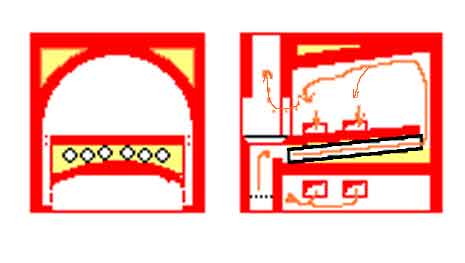

Идеальное решение (если конечно всё так хорошо, как пишут) -- средний класс между печами в каркасе и буржуйками.
Можно, кстати попробовать буржуйку вот такого вида:
Железный короб на ножках шириной в два кирпича, в нём на 2/3 высоты выложен шамотный топливник аля рюсс. Перевал вдоль печи назад, которой можно пользоваться как плитой и труба...
Как думаете?

Валентин Стрибук
СообщениеДобавлено: Ср 1 Сентябрь 2010, 10:24 Ответить с цитатойВернуться к началу
Бурмистровым это не то что проверено, это "вылизано" до совершенства с добавкой после выхода их хайла ещё двух камер.

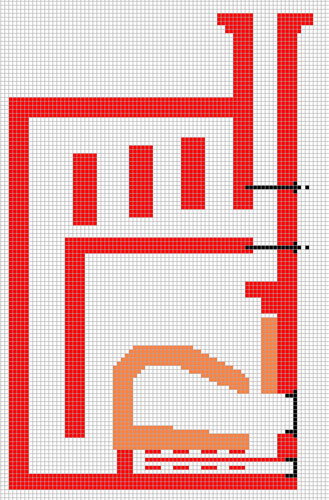

Вполне примлемая печь. http://dv0r.ru/forum/index.php?topic=2724.50
Посмотри те до конца.
Да, интересная печь. Но при том что он сделал выход газов в топке, ему всё равно пришлось делать вытяжку над устьем.
Мне кажется получилось серьёзное усложнение печи с неполным достижением результата.
Как вы считаете?
Я так понял, что в РП сразу перед устьем всё-таки должен быть высокий колпак, уже только из которого можно перевалы вниз устраивать. Это схема логичней, хотя делает печь громоздкой.
Как вы считаете?
Печь сделана по принципу Теплушки -10 Подгородникова.
Посмотрел Теплушку-10. Зря всё-таки в печи по ссылке шесток не сделали.
У Подгородника всё-таки несколько иное. Тут часть дыма из топки идёт на лежанку, вход же воздуха через зев, т.е. при протопке зев не закрыть, а у Подгородникова есть режим протопки с закрытым зевом. Но при этом Подгородников шесток и вытяжной шкаф над шестком оставил, а тут козырёчек сделали маленький....
Я собственно о этой особенности и говорил....

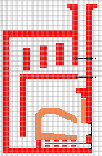

P.S. Кстати такая шальная идея: Когда Подгородников разрабатывал свои теплушки, не было доступа к нержавеющим трубам Smile
А что если плиту под шестком сделать с перевалом вдоль шестка, а под подом жерла (в насыпке) положить нерж трубы диаметром например 200... к заду свода жерла. В жерле сделать по периметру каналы: сзади идёт воздух из плиты, в боках уход вниз под под и низом подверта в трубу?.
Прикольно будет! причём топить можно и классически. На трубы никакой нагрузки нет...
