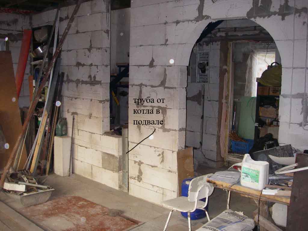

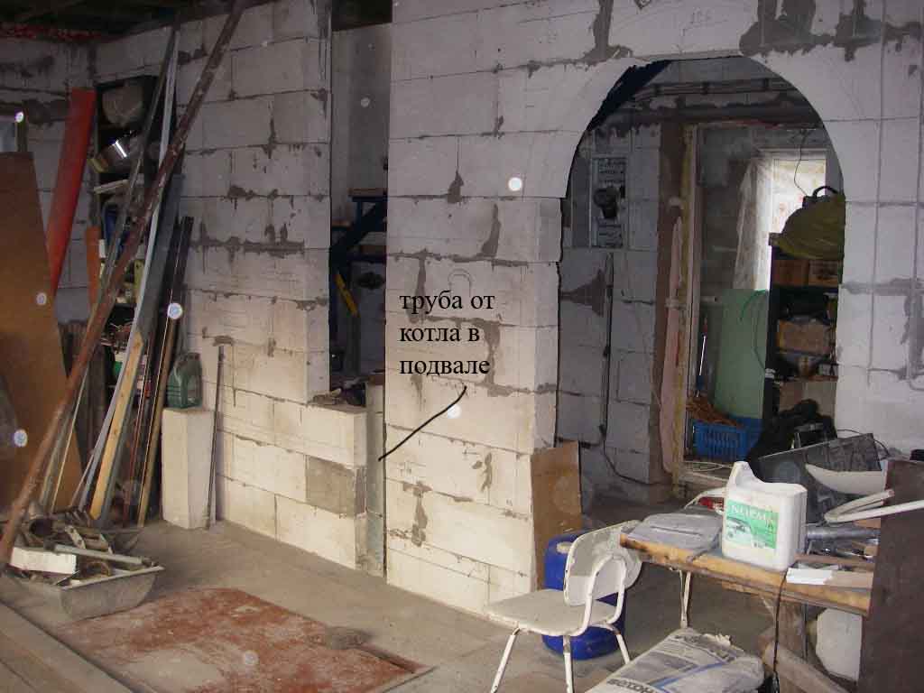

Еще деталь - через дом рядом с печью проходит труба от будущего котла в подвале.
Пусть проходит себе, а печная труба рядышком, от печи второго этажа - еще раз рядышком. В итоге три трубы через крышу. Или одна с тремя каналами.

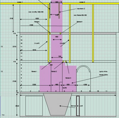

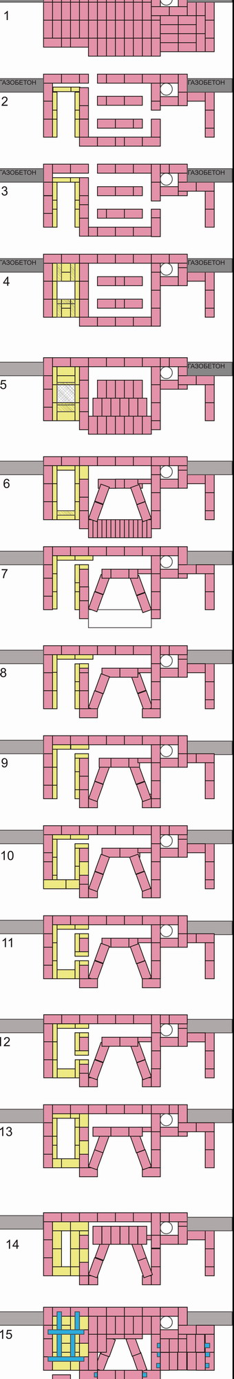

1. Ознакомился
2. картину с первыми 15 рядами выкладываю
3 вторую дверцу в камине волевым решением отменяю

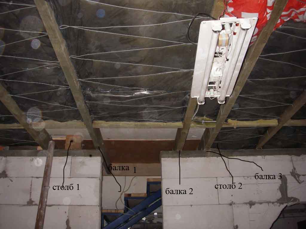

4 в подвале сделаю метал ящик съемный для золы. Приделаю на потолок . Перекрытие бетон на 14 см двутаврах, под печью столб 0,5м х 1,5м с расширением вверх. Столб опирается как и весь дом на плиту монолит 25см (в районе столба плита 40см размером 3х1,5м и тройная арм сетка). Строители мне сказали , что переборщил, зато выдержит хоть три печки Приток воздуха в подвал думаю достаточный будет
5. Перекр второго этажа деревянные и тут труднее, все придется опирать на 1 этаж
6 дом вроде теплый 25 см газобетон + 5 см пенопласт снаружи, Проживать думаю постоянно , хотя может и не всегда (возможны перерывы в отопление)
Размер 6х7 , 2 этажа + подвал + чердак (есть у меня план , но его я чертил в Экселе , сейчас думаю как переформатировать в JPG )

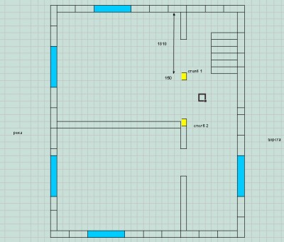

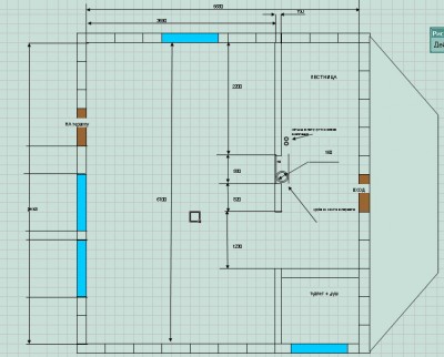

Вот и планы готовы

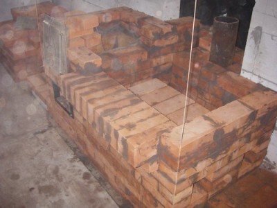

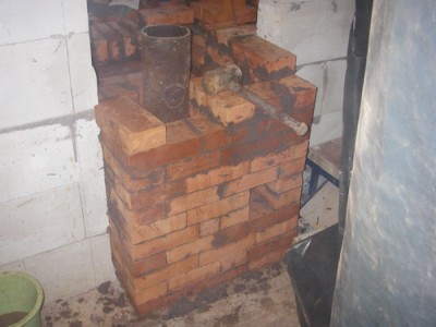

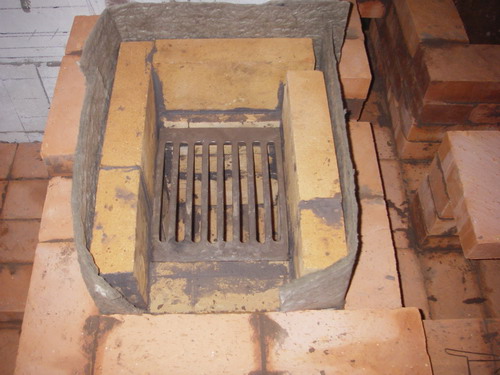

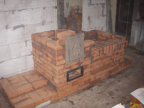

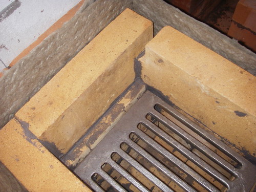

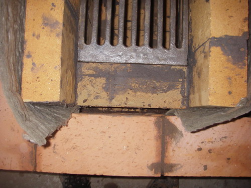

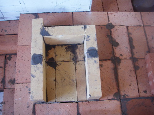

Вот начал строить., что скажете мастера.
Много ли видно ошибок. Правильно ли выбрал ширину сухого шва 2 -3 см?Так ли надо базальто картоном обворачивать ?
Оставлять ли щель с фото 00

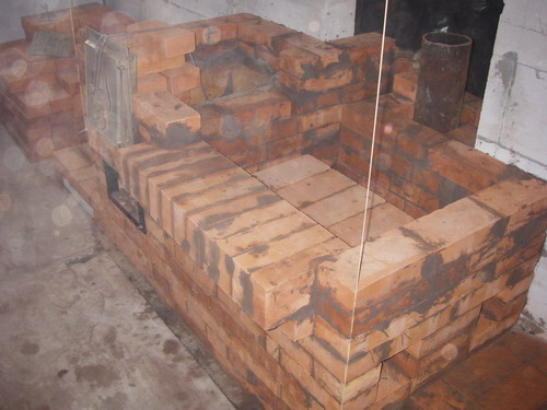

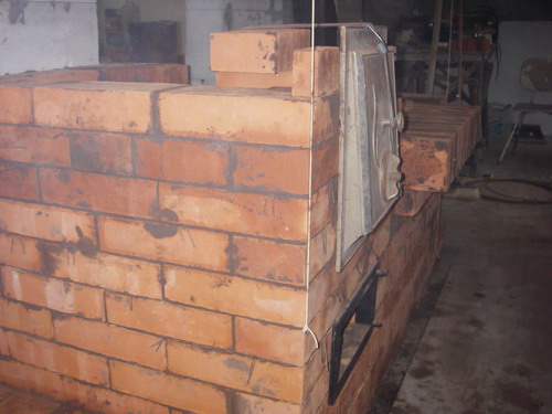

Вот еще фото

Еще вопрос Мастерам
Как делать перекрытие камина если хочется прямоугольный портал. Есть уголок 70х70х6мм и 40х40х4мм или лучше купить толстой полосы
Как перекрывать над топкой из шамота ? Планирую большими кирпичами Ш9 или еще больше . Ш9 ставить на ребро или лучше плашмя и в нахлест в 2 ряда Потом зазар 1 см с каол ватой и на стальных полосах и уголках перекрыть красным кирпичом
Если топку камина футеровать - надо ли будет тоже перекрывать на уголках и полосах? Хорошо ли будет боковые стенки камина сделать из больших кирп Ш9?
Сообщения: 10147

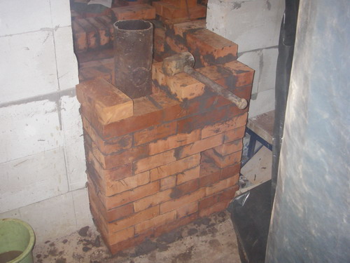

СообщениеДобавлено: Сб 4 Сентябрь 2010, 01:51 Ответить с цитатойВернуться к началу
СШ делай со второго ряда футеровки на ребро, т.е. 12 см
Щель перед топочной дверцей обязательно
Проверь возможность дальнейшей замены колосника и не зажимай (зазор по 5 мм на сторону)
Перекрытие можно сделать в укос или в стак, можно и ША9, тогда ряд весь гони на нем для перевязки.
Перекрытие портала на уголок, его же можно и спрятать в выбранную четверть кирпича
А что за труба там уже торчит? Если это перепускной канал (подвертка), то лучше убрать -м.б. проблемы с растопкой и эксплуатацией печи.

СообщениеДобавлено: Сб 4 Сентябрь 2010, 07:45 Ответить с цитатойВернуться к началу
Какая ширина СШ ? 2 см нормально или распилить пока не поздно?
Щель оставлю
Колосник вынимается легко, 3-4 мм зазоры есть
Слова укос и стак слышу впервые, ША9 ставить на ребро или плашмя? Ряд гнать я так понимаю перекрытие топки, а с чем перевязывать (или это для варианта плашмя? ) я вообще- то сообразительный, но сразу не понять.
Труба транзитная из подвала от котла, Идет в коробе из кирпича, напихаю туда роквула высокотемпературного . Выше собираюсь переходть на нержавейку 150мм .Железная труба 159мм и собирать по конденсату (может надо "по дыму"?)
Вообще спасибо Мастерам за поддержку. не так страшно в первый раз.
