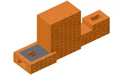

М.А.Смирнов, спасибо за подробный ответ ,но вопросы ещё остались.
На представленном рисунке я попытался изобразить эту печь. Понимаю,что от оригинала я далёк, но возможно главная идея примерно такая. Если всё совсем не так, то подскажите пожалуйста что нужно исправить. Могу представить другие разрезы и положения.
Рис.1

Абсолютно верно, если брать основную суть....
Всё это можно укладывать кольцом, проложить змейку, или банально как на рисунке вытянуть в линию.
Очень похоже на то что предлагает тов. Кузнецов, но это более практично, и лишено некоторых недостатков в его конструкции, как по движению газов так и момента сборки и обслуживания.

Вы уж извините, может эта печь и экономная, но размеры Shocked У вас получается только топка 65 см шириной, а сюда еще добавить пару-тройку оборотов, трубу, так получаются габариты как у Русской.

СообщениеДобавлено: Пн 6 Сентябрь 2010, 17:35 Ответить с цитатойВернуться к началу
Да, ещё, количество колодцев тремя может не ограничиваться.
Если дверка закрывается плотно, то после прекращения интенсивной фазы горения топочную дверку можно закрыть полностью, при этом трубу оставить полностью открытой. При этом начинается интенсивный разогрев всей печи (если конечно дрова экономим по полной)
Первое время пока не привыкните, после закрытия дверки минут через 5, необходимо проверить наличие угарного газа в топке, если опять сильно загорит подождать, если без перемен закрывайте и не беспокойтесь, остатки догорят сами.
Чеса через 3 можно закрыть и трубу, хотя при данной конструкции это не обязательно.
Да нет что вы! Вы явно что то не так поняли, ну например при площади основания 3*4 кирпича мы можем получить печь с 5 колодцами +труба.
То есть это порядка где то 75*100см, это разве много?
В частности есть одна кухонная печь то же с тремя колодцами, плита, её размер 4*3,5 кирпича или 100*90 см по моему более чем приемлемо

И на счёт трубы..... я делаю квадрат в ширину кирпича
На рисунке уж слишком большая получилась

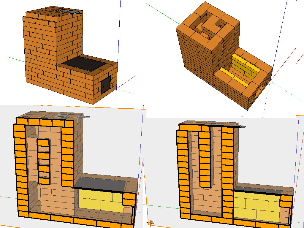

Под другим углом лучше видно.Рис 2. Размеры печи не такие уж и большие, можно сложить всё довольно компактно,но схожести с печами Кузнецова пока не наблюдается.
Нет сомнения,что подобные конструкции работоспособны, но насколько такие печи хороши сказать трудно. нужны испытания и какие-то реальные цифры.
Если дострою свой испытательный полигон, то непременно протестирую.
М.А.Смирнов, Вы не сказали сразу, что топите печь с открытой дверцей, поэтому и возникли вопросы по подаче воздуха.Неужели купцы не довезли в ХМАО нормальные печные двери?

СообщениеДобавлено: Пн 6 Сентябрь 2010, 20:17 Ответить с цитатойВернуться к началу
Знаете но почему то не возят, Хотя что называть нормальными, Если просто с поджимным винтом то сейчас их кое как два завода всего выпускают, если серийное г***** , их возят но это наверное что нормальные печи собирать для начала не умеют соответственно нет спроса на более дорогой товар. От сюда же и проблема с импортом, Кто понимает тот покупает, кому без разницы тот экономит.
По поводу Кузнецова.... принцип то один, естественная конвекция, но он настолько каряво сделал сам купол и разделение потоков что ....... хотя идея просто замечательная.
У меня в основу заложена как раз разделение потоков, конструкция сделана так что в каждом последующем колодце температура меньше предыдущего.
Плюс как вы заметили это разделение потоков на горячий и холодный без их перемешивания, То есть мы экономим на необоснованной продувке колодцев во время растопки, и при окончании топки. Если температура газов из топки ниже чем в колодцах, она уходит низом в трубу, Если выше то идёт на общий нагрев печи. Так же при раннем закрытии топочной дверки, мы имеем подсос воздуха через трубу, который являясь более холодным доходит по низу до топки без встречи с более горячим , опять же не снижая общей температуры печи.
А так то суть вы вроде уловили, ну если что обращайтесь подскажем.

Второй рисунок по моему немного не в параметрах ....
Ширина где топка это 2,5 длинны кирпича вместе со стенками, внутри чуть меньше 1,5 кирпича (около 30 см)
ширина колодцев внешне 1,5 кирпича, проход внутри ширина кирпича,
Труба .... 1,5 кирпича по внешней стороне, внутри квадрат в ширину кирпича.
При таких размерах проще перекрытия делать.
То есть исходя из второго рисунка можно в ширину топки уложить 2 ряда колодцев с выходом в трубу. Например (при взгляде от дверки ) справа поток может уходить от плиты, слева вернуться, труба напротив 1 колодца слева. Итого получаем 5 колодцев + труба
Длинна 6 кирпичей, ширина 2,5, итого около 1,5м длинна, и 65см ширина. Но это как пример. параметры можно и другие тут всё очень гибко.
Хотя если рассматривать как общую схему не вдаваясь в размеры то пойдёт и так

Теперь всё понятно. Спасибо за информацию. Пока вопросов больше нет.

для наиболее экономичного режима обогрева помещения дверка должна закрываться так что бы исключать подсос воздуха ВООБЩЕ.
Так откуда у вас берется воздух для горения дров с таком случае, подскажите?
Мне кажется, что по сути данная конструкция представляет собой следующее : В конец длинного тунеля помещен топливник с герметичным загрузочным люком. Питание воздухом орагнизавано по принципу русской печи, только воздух берется из дымохода похоже.... А верхняя часть тунеля имеет развитую поверхнось теплосъема в виде вертикальных колодцев.
При таком режиме топки просто необходим большой дымоход для двух встречных потоков газов. Холодный чистый воздух опускается вдоль стен трубы до основания и протягивается к топливу вдоль пода, а горячие газы пройдя вдоль свода уходят центром трубы (Интересно, наблюдаются ли они в реальности или я ошибаюсь? Любопытно, хоть строй испытательный образец!) и вертикальный выпуск из топливника во всю его высоту. Иначе не работает. А так как в русской печи - два встречных потока газов. Отсюда и понятно, почему горение направлено к топочной дверце, а не от нее. (как мне показалось из описания процесса топки). А после закрытия трубы происходит остановка потоков, догорание топлива за счет подсоса воздуха через неплотности, подъем наиболее горячих газов вверх купола и его нагрев.

Tync писал(а):
уважаемый masmirnov,
скажите - Вы считаете, что у Кузнецова щель в колпаке играет роль
"прогара"?
Что-то непонятно насчет восходящих и нисходящих потоков. Какова
роль в этом щели?
Smile Smile Smile
Давайте встанем на такую позицию, я рассказываю только то что знаю. Я вижу некоторые закономерности и пытаюсь дать хоть какое то объяснение. В связи с этим возникают тва постулата которые я не собираюсь нарушать.
1) Я не знаю достоверно то что происходит в печке, я только предполагаю. За достоверность своих объяснений некоторых процессов я не ручаюсь возможно есть более правильные чем мои.
2) Я не собираюсь вступать в дискуссии по той причине что умазаключения сделанные просто сидя в кресле чаще всего не соответствуют действительности (по крайней мере у меня). Лично для меня всё решает эксперимент.
Теперь я попробую по умничать отвечая на ваш вопрос....
По поводу прогара, насколько я понял вы имеете ввиду дожиг газов
нет я так не считаю, в его конструкциях топок слишком много вылетает и воздуха и угара, на мой взгляд единственная проблема для дожига в данном случае это не хватка температуры воспламенения.
По поводу нисходящих потоков, они физически не могут контактировать с восходящими (более горячими) почему я не знаю. В своих трудах он тоже отмечает эту закономерность, но почему то все кто мне туда тыкали этих мест как раз и не помнят.
Вообще о теме Кузнецова......
Я не собираюсь ковыряться в его ошибках, я не собираюсь доказывать что он ничего не понимает, я считаю что за то что он открыл эру Конвекционных печей, хотя бы только за одно это ему можно сказать Большое спасибо.
За ними будущие. Я предлагаю на основе данного эффекта свою версию которая как я считаю лучше. Я этого ни кому не навязываю. Я просто обращаю ваше внимание что можно сделать просто и качественно. Я более чем уверен что возможны другие технические решения, причём лучше моего. Кто мне их покажет буду премного благодарен.
masmirnov
Зарегистрирован: Сб 4 Сентябрь 2010, 16:20
Сообщения: 74
Регион: инбп
СообщениеДобавлено: Вт 7 Сентябрь 2010, 14:41 Ответить с цитатойВернуться к началу
Валера, Smile Smile Smile, я понимаю что вы на домной издеваетесь.
Да я сам иногда этим грешу, люблю по заводить людей.
На ваши вопросы мог бы ещё раз ответить но честно не охота жевать по второму кругу.
Ещё раз веточку перечитайте там это уже всё было.... Smile
Если вы действительно не понимаете что я написал, увы по другому я не умею, совет один примите просто на веру. Вот честно ну не хочу я умничать, с моими умазаключениями о том как это должно быть то же много где не сходится.
Кстати
Я так понимаю, что тяга, создаваемая трубой в вашей печи настолько велика
Я не знаю какая тяга, и почему они не разделяются, я просто пишу о фактах с которыми я столкнулся. Smile
Колпаковая конструкция без щели, была создана профессорами до Кузнецова, и Вы будете удивлены, но она таки работала
Коммент выше.
С какого перепугу сделать купол сложно?
Я рад за вас, вы меня уличили во лжи вам плюсик
Если Вы про "сухой шов" - то я не видел ни одного забитого шва,
Вам плюсик за внимательность Smile
Объем они займут одинаковый в любом случае, хоть в ряд, хоть в квадрат. Длина и ширина - да, но вот объем..
Всё таки вы умница!
Насколько минимальным? И зачем минимальным, что этим достигается?
И правда зачем?
А можете попробовать нарисовать как происходит циркуляция по колодцам в Вашей интерпретации? Что-то вот не могу увязать следующий колодец и щель... как они функционально друг друга заменяют.
Двойка у меня по рисованию, вот люди здесь за меня старались, так что развивайте фантазию. Smile
А внешняя стенка купола в печах Кузнецова с чем, извините, соприкасается по Вашему?
И тут ваша правда (правда я тупой?)
Увеличивая площадь поверхности теплосъема, потенциально имеем максимально остывшие газы. Главное не переборщить, а то они могут остыть настолько, что в трубу не смогут подняться
Да..... ломаю печку вы меня убедили....
Ага, нечто похожее. Помним, но так же помним и о том, что у Вас вокруг первого колодца уже горячие кирпичи, а значит расширившиеся, а вокруг последнего - холодные.... неравномерность нагрева по горизонтали приводит к возникновению напряжения в кладке. А оно отнюдь не полезно.
Странно а я и не заметил.... Smile
А чем кладка Вашей печи проще-то, кирпичи ровнее?... И почему печь Кузнецова нельзя подогнать по месту? А чем сложно ее обслуживание? Сударь , Ваши критические замечания, на мой взгляд, абсолютно не аргументированы!
Ну не все же специалисты как вы, лично у меня беда.... руки под член заточены, всю жизнь маюсь ... а что делать? Может на операцию по выправлению рук подкинете? Вам на том свете зачтётся Smile
Странно почему я раньше об этом не подумал....?
Преклоняюсь перед гением ...... что бы я без вас делал?
Спасибо Вам, нет правда огромное спасибо, лично я себе ну никогда бы не признался что идиот, а тут всё так доходчиво... это ничего что я той же монетой? Счастья вам Валера, попутного ветра , дай бог здоровья хорошему человеку Smile

СообщениеДобавлено: Вт 7 Сентябрь 2010, 15:35 Ответить с цитатойВернуться к началу
Ну, а я решился кирпичики покидать. Правильно ли я все понял?
Если нет - укажите где не понял... Confused
Колодцев оставил 3, но и так понятно... вроде, и закрутил по часовой стрелке. Smile
