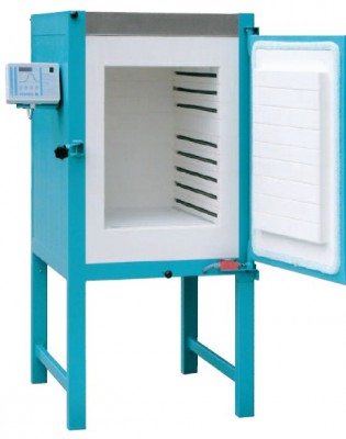

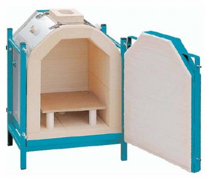

Электрическая печь S-0755 (КЕ 250 L Rohde)
Основные параметры:
• габариты камеры 540 х 640 мм, высота 790 мм;
• внешние размеры 860 х 1150 мм, высота 1900 мм, ножки печи демонтируются для транспортировки;
• мощность 13,5 кВт, трехфазное питание 380 вольт, розетка CEE32А;
• вес печи - 360 кг.
Максимальная температура - 1280°C.
Нагреватели проволочные, расположены на двух стенках и поде печи.
Коррозионная защита металла обеспечивается вентиляцией внешних стенок печи, использованием нержавеющей стали.
Дверца легко и широко открывается, во время работы надежно закрывается и даже может быть заперта. Дверь правая, если требуется левая, это нужно указать при заказе.
Гарантия 3 года.

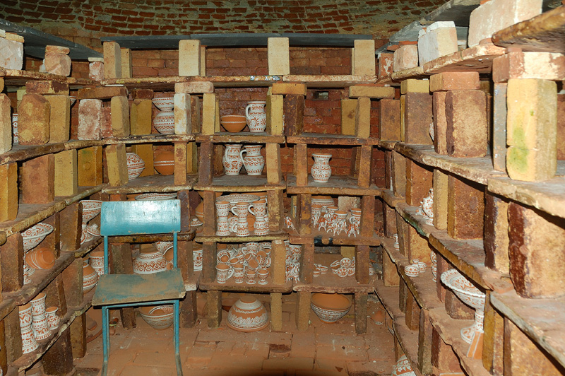

Русскую печь с полной футеровкой горнила шамотом, а также с теплоизолированной заслонкой можно достаточно легко переоборудовать для работы на природном газе или на пропан-бутане, и обжигать в ней керамику собственного изготовления (красная глина или шамот). Это значительно более дешёвое решение, чем покупка специализированной муфельной электрической печи или футерованной шамотом печи на газе для обжига керамики.
Образцы обожжённых шамотных изделий. Цвет белый и окрашенный в массе пигментами, который могут давать любой цвет и оттенок.

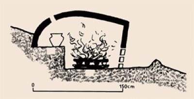

Обжиг керамики и фарфора
Огонь — стихия, породившая керамику, огнем и заканчивается ее изготовление.
Обжиг керамических изделий можно вести в один или несколько приемов: предварительный (утельный, или бисквитный), дообжиг (второй, или политой) и обжиг декора (их может быть несколько). Обжиг формирует структуру черепка и свойства керамических изделий. Обычно проводят двукратный обжиг:
• утельному (до глазурования);
• политому (после глазурования).
Применяют также однократный скоростной и бескапсельный обжиг. Фарфоровые изделия, декорированные надглазурными украшениями, подвергают третьему обжигу — муфельному.
Утельный обжиг в зависимости от состава черепка и назначения фарфоровых изделий проводят при температуре 900-1000°С, а политой — 1350-1400°С. При утельном обжиге удаляет механически и химически связанная влага, черепок приобретает необходимую прочность при достаточной для впитывания глазури пористости. Реакции взаимодействия исходных компонентов массы протекают в твердой фазе.
Для обжига применяют печи:
• непрерывного действия — туннельные;
• конвейерные с шагающим подом;
• роликовые щелевые;
• периодического действия — горны.
В печах непрерывного действия поддерживается более строгий температурный режим, сокращается время обжига и обеспечиваются нормальные условия работы при загрузке и выгрузке. В качестве топлива используют нефть, газ и электричество (в электропечах). После утельного обжига керамические изделия либо декорируют послеглазурными красками, глазуруют и подвергают политому обжигу, либо глазуруют, обжигают и декорируют.
Фарфоровые изделия после утельного обжига чаще всего глазуруют, а затем обжигают.
Тугоплавкую глазурь в виде суспензии наносят методом окунания, обливания и пульверизацией. После глазурования с ножки или верхнего края форфорового изделия счищают глазурь, чтобы предупредить сплавление их с подставкой во время политого обжига или другими изделиями при обжиге «в спарку». Это отличительный признак фарфоровых изделий; фаянсовые изделия полностью покрывают глазурью.
Перед политым обжигом изделия помещают в шамотные капсели и тщательно предохраняют от сплавления друг с другом и с капселем. Капсели устанавливают на вагонетку и направляют в туннельную печь. Применяют также бескапсельную загрузку на специальные этажерочные вагонетки. В процессе обжига формируется черепок с необходимыми физическими и химическими свойствами. При политом обжиге происходят расплавление глазури, равномерное ее распределение по всей поверхности изделия и сплавливание с черепком.
Строгое соблюдение определенного режима температуры, скорости ее подъема, времени выдержки и газовой среды — непременное условие проведения обжига. При нарушении этих требований образуются дефекты, ухудшающие внешний вид и свойства готовых изделий. Политой обжиг можно разделить на ряд периодов, каждый из которых протекает при определенном температурном режиме и газовой среде, что обеспечивает постепенное формирование черепка с необходимыми свойства.
• Первый период протекает при температуре до 900-940°С; скорость подъема температуры 100-140°С в час. Из массы удаляется остаток гигроскопической влаги, происходит разложение глинистых веществ, карбонатов, выгорание органических примесей. В этот период поддерживает окислительная газовая среда. Реакция протекает в твердой фазе, в этот период начинается спекание черепка, которое сопровождается усадкой. На поверхности пористого черепка, который обладает высокий каталитический и адсорбционной способностью, осаждается углерод, выделяющийся при сгорании топлива. Углерод придает черепку серый цвет.
• Второй период обжига протекает в сильно окислительной среде при температуре 940-1040°С. Он является подготовительным к самому ответственному этапу — обжигу в восстановительной среде. В этот период выравнивается температура, завершается выделение остатков гидратной воды и полностью выгорает сажистый углерод. Если углерод не выгорит до расплавления глазури в третьем периоде, то изделие будет иметь серую или буроватую окраску либо покроется мельчайшими кратерообразными точками — наколами. Вследствие расплавления полевого шпата образуется жидкая фаза, которая цементирует твердые частицы и обуславливает повышение механической прочности черепка. Происходит процесс кристаллизации глинозема и начинает образовываться муллит.
• Третий период ведется при температуре 1040-1250°С в восстановительной среде, которая необходимая для перевода окисного железа в закисную формы. Закись железа образует силикаты, который придают черепку голубоватую оттенок. На этом этапе вначале образуется силиманитоподобный ангидрид, а затем муллит и кремнезем в виде кристобалита. Продолжается спекание черепка, сопровождающие интенсивной, так как кристаллические частицы соединяют вязким расплавом. При температуре выше 1200°С вязкость расплава снижается, и на границе твердой и жидкой фаз сближаются под действием поверхностных сил частицы кварца, продукты разложения каолинита и кристаллы муллита. Образование легкоплавкого силиката закиси железа способствует развитию жидкой фазы. На этом этапе начинается расплавление глазури. Скорость подъема температуры — 30-35°С в час.
• Четвертый этап, завершающий формирование черепка, начинается при температуре 1250°С и заканчивается при 1380-1410°С, протекает он в нейтральной среде. Происходят окончательное спекание черепка, разлив глазури и сплавление с черепком. Активнее протекает процесс взаимодействия полевошпатового стекла и аморфного кремнезема из каолинитового остатка, что способствует заполнению промежутков между кристаллами муллита. Одновременно укрупняются кристаллы муллита в полевошпатовом стекле и уменьшаются размеры остаточного кварца. Протекают диффузионные процессы, обуславливающие равномерное распределение кристаллических новообразований в черепке.
• Период заканчивается выдержкой изделий при максимальной температуре в течение 1,5-3 ч. Чем продолжительнее выдержка изделий, тем больше образуется кристалла муллита. Игольчатые кристаллы муллита, переплетаясь, способствуют повышению механической прочности и термической стойкости черепка. При этом ускоряется процесс муллитизации за счет растворения кварца в стекле и насыщения его кремнеземности. Образующиеся кристаллы муллита как бы врастают в стекло, в нерастворившихся зернах кварца. При повышении температуры обжига уменьшается пористость черепка, так как пустоты заполняются стекловидной массой и другими структурными элементами. Однако при повышении температуры выделяются газы из полевошпатового стекла, вспучивается черепок и снижается качество изделий.
• Пятый, диффузионный, период обжига соответствует выдержке изделий при максимальной температуре обжига. После обжига начинается процесс охлаждения. До температуры 600-530°С охлаждение проводят со скоростью 250-200°С в час. Затем процесс резко замедляется, при этом происходят ионные модификации, сопровождающиеся большими изменениями объемов, в результате чего возникают внутренние напряжения. Помимо этих напряжений, возникают напряжения вследствие перехода стекловидной массы из пластического состояния в упругое.
Продолжительность политого обжига в туннельных печах от 18-22 до 32-34 ч. На некоторых предприятиях керамические изделия, в том числе и фарфоровые, подвергают однократному бескапсельному обжигу. При этом цикл производства сокращается до 3-5 ч, значительно снижается расход топлива, повышается производительность труда, уменьшает себестоимость готовой продукции.
Главная задача однократного обжига — обеспечение непромакаемости черепка при глазуровании изделий, высушенных до содержания влаги 1%. С этой целью в массу вводят высушенные до 4-7% трошковской глины или специальных пластифицирующих добавок, способствующих повышению водостойкости, в том числе и некоторые виды пластических масс. Однократному обжигу подвергают в основном толстостенные изделия — кружки, салатники, масленки, сахарницы, которые при глазуровании без утельного обжига не размокают, не деформируются и не разрушаются.
При обжиге на изделиях могут образоваться следующие дефекты: искажение размеров и формы, щербины, задувка, прыщи, пузыри, засорка, желтоватый оттенок и т.д. После обжига изделия проверяют для выявления дефектов. Изделия, отвечающие предъявляемым к ним требованиям, декорируют.
Современная электрическая печь представляет собой металлический каркас, обложенный огнеупорным кирпичом или другими огнеупорными материалами, внутри которого по стенкам уложена металлическая проволока (нихром). Такую печь можно сделать самостоятельно, заказать или купить у изготовителей электрических печей (более подробное описание печей и перечень организаций, их изготовляющих, см. в приложении). Обжиг — не только технологический процесс, но и могущественное художественное средство. Управляя огнем, керамист может добиться возникновения различных фактур, тончайших градаций цвета черепка и глазурей. Поэтому, несмотря на высокие достижения современной индустрии печей, многие гончары предпочитают работу с живым огнем, изучают примитивные обжиги — в полевых и земляных печах, «раку», капсюльные обжиги и многое другое.
Теоретически в зависимости от среды, в которой происходит обжиг, его разделяют на окислительный и восстановительный. Окислительный — это обычный обжиг, при котором получается обычная красная или белая (в зависимости от свойств глины) посуда. При восстановительном обжиге, когда при температуре 900°С замазываются все топочные устья и керамика томится без доступа кислорода, изделия становятся аспидно-черными. Такую керамику называют томленой, задымленной, чернолощеной, а в простонародье изделия из нее называли синюшками. Теперь мы знаем, что такая керамика появилась еще на заре земной цивилизации, в Древней Этрурии. Технология ее изготовления этрусскими гончарами известна нам только в общих чертах, так как с исчезновением Этрурии как самостоятельного государства эта технология там никогда не возобновлялась.
На Руси чернолощеная, как и другая гончарная, керамика была потеснена майоликой, фаянсом и фарфором. С появлением электрических печей для обжига керамики эта технология исчезла почти совсем, так как применять ее в обычных электропечах невозможно. Наука давно уже дала объяснение процессам, происходящим в горнах, с которыми работали наши предки. В таких печах происходила обычная восстановительная реакция. В процессе этой реакции черепок приобретает серую и даже черную окраску, так как окись железа переходит в закись, которая способна образовать шпинель FеОFе2О3, окрашивающую черепок в темные (до черного) тона, в зависимости от температуры обжига, применяемого восстановителя и качества лощения посуды. Восстановителем, как правило, служит окись углерода (СО), которая выделяется при сгорании органических веществ — угля, дерева и др.
При избытке восстановительных газов вследствие графитизации при кристаллическом (на накаленной глине) разложении сложных углеводородов ко времени спекания можно получить черепок серебристо-черных тонов. В техническом отношении такой черепок отличается хорошей электропроводностью. Еще очень важным при восстановительном обжиге является то, что сильно увеличивается усадка обожженного черепка, что естественно приводит к снижению его водопоглощения по сравнению с обжигом в окислительной атмосфере. При восстановительном обжиге в черепке происходит процесс восстановления железа из его оксидов наподобие процессов, происходящих в доменной печи:
Fе2O3+ ЗСО = 2Fе + ЗСО2 + 32 кДж/моль.
Но эти процессы происходят только при температурах, близких к температурам доменного процесса, а при более низких температурах, которые создаются в печах для обжига керамики, оксид железа теряет кислород не полностью и полного восстановления железа не происходит. Мы получаем не чистое железо, а, вероятно, его закись (Fе3О4), то есть окалину, которая, как известно, черного цвета. Более точные данные о результате восстановительного обжига можно получить только после точного химического анализа восстановленного черепка. Раньше этот процесс сопровождался большим выделением дыма и, конечно же, мог совершаться только под открытым небом и в деревенских условиях. Повторить его в условиях мастерской крайне трудно, даже применяя самую совершенную вентиляцию. Поэтому производство чернолощеной керамики носит в настоящее время эпизодический характер Известная с древних времен и некогда очень популярная в народе, она в настоящее врем почти полностью исчезла в России, а попадай к нам в виде отдельных изделий из Украины и Грузии, где чудом сохранилось ее производство. Мы занялись возрождением производства чернолощеной керамики и после четырех лет работы добились нужного эффекта в электрической печи (своей конструкции) практически в комнатных условиях.
Традиционная гончарная чернолощеная керамика не требует применения глазури и имеет значительные преимущества перед обливной керамикой вообще и обливной, сделанной литьевым способом, в частности, Во-первых, при ее изготовлении не требуется второй обжиг, а значит, вдвое сокращается расход электроэнергии и время на ее изготовление; во-вторых, не требуется глазурь, затраты на которую составляют чуть ли не треть цены изделия; в-третьих, резко увеличивается прочность и снижается температура спекания черепка. Она имеет и эстетические преимущества: ее сейчас воспринимают одновременно и как традиционную, и как суперсовременную. При изготовлении обливной керамики температуру утельного обжига доводят до 800-850°С только с одной целью: чтобы потом при глазуровании изделия не размокли. Второй обжиг — политой — идет при более высокой температуре: для гончарных изделий — 900-950°С. При этом обжиге происходит окончательное спекание черепка и заплавление глазури. Глазурь применяется в керамике для того, чтобы, во-первых: изделие не протекало, во-вторых: по глазури можно специальными красками нанести рисунок. Глазурные краски приготовляются очень просто. Берутся красители, приготовленные на металлической основе, и перетираются с глицерином или со старым перебродившим пивом. После того как они высохнут, вы ими пользуетесь, как акварельными красками.

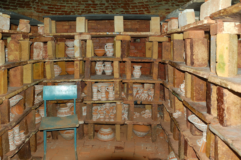

Печь восстановительного огня, в которой при обжиге чернолощеной керамики происходит восстановление железа из его окиси, позволяет также восстанавливать металлы, содержащиеся в глазурях, и получать различные металлические оттенки и блеск на керамических изделиях. Прежде чем начать восстановление глазури, ее нужно обжечь в обычных условиях, а затем снизить температуру, чтобы глазурь приобрела достаточную вязкость. Очень важно точно установить момент, позволяющий перейти к восстановлению. Если глазурь слишком остыла, получается газонепроницаемая поверхность, при которой восстановители не могут воздействовать на входящие в состав глазури металлические соединения; если глазурь еще жидка (маловязка), то восстанавливающиеся металлы растворяются в жидкой глазури, тонут в ней, не удерживаясь на поверхности глазурного слоя. Избыток восстановителя в этот период обжига может привести к общему почернению поверхности глазури и образованию пузырей.
Процесс восстановления осуществляется двумя способами: либо после завершения процесса обжига снижают температуру и забрасывают восстановители: либо после утельного обжига в окислительной печи сосуды помещают в восстановительную печь и производят восстановление. Оптимальной температурой восстановления следует считать температуру несколько выше (на 30-100°С) температуры начала размягчения, зависящей от состава глазури. Для большинства глазурей невысокого огня в зависимости от их состава оптимальная температура восстановления колеблется в пределах 600-650°С или 680-720°С. Расход восстановителей на 1 м3 емкости муфеля: для твердых восстановителей 1,2-1,5 кг/м3, для жидких — 1,5-2 л/м3. Время, необходимое для восстановления, а также степень восстановлении зависят от интенсивности восстановителя в желаемого цвета. Во избежание повторного окисления глазури восстановительная среда должна поддерживаться, пока температура не опустится до 400-450°С.

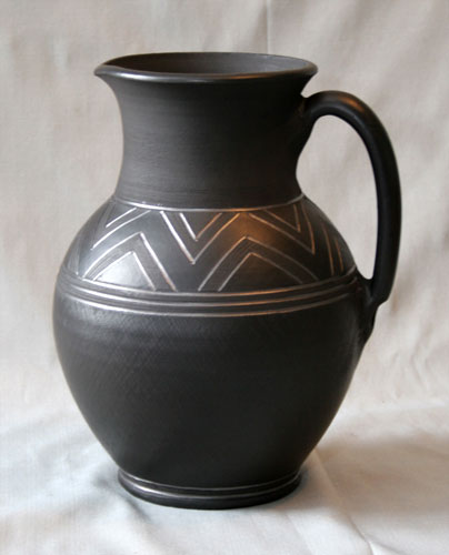

Кувшин для кваса из гаварецкой керамики
Глечик для квасу з гаварецької кераміки
(Жбан для квасу чи узвару)
Цена 230 грн. (~$50)
Кувшин ручной работы.
Материал: черная (гаварецкая) керамика.
Емкость 5 литров.
Кувшин можно ставить в микроволновую печку и духовой шкаф.
Кувшин выжигается под конкретный заказ, поэтому доставка будет выполнена в пределах от 5 до 30 рабочих дней.

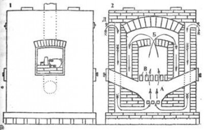

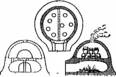

Печь для обжига гончарных изделий
Из рис. 52-2 видно, что печь кладется на шанцах (на поставленных на ребро 12-фунтовых строительных кирпичах); кладется на печной глине (1/3—1/2 песка необходимо прибавлять в состав для предотвращения растрескивания высохшего раствора). Площадка под печь — желаемых размеров, в зависимости от объема обжигательного пространства (горна). На ней возводится топливник А с достаточным по объему пространством для развития пламени (70-100 см); как из­вестно, топливо не должно занимать по высоте более 1/3 всего пространства топливника и должно вполне покрывать колосники (или решетку). Топливник, в плане, дол­жен быть равен поду обжигальной печи; его верх перекрывается сводиками В с целью пропустить в об­жигальное пространство горячие продукты горения. Затем эти продукты горения будут выведены через верхушку свода Б печи в нисходящие боковые каналы Г по обеим сторонам печи, по соседству с которыми проходят каналы для подогревания холодного воздуха, подводимого к поддувалу,— под колосники. Такого рода устройство обеспечивает минимальный расход топлива и наиболее высокую температуру. Детали устройства видны из помещенного ниже рисун­ка 52-1.
Рис. 52. Печь для обжига гончарных изделий.
Печь присоединяется к хорошо действующему ды­моходу железной (можно гофрированной нержавеющей) трубой диаметром не менее 15 см (так называемый третник), снабженной задвижкой в трубе дымохода, при помощи которой можно регулировать тягу, а следовательно, и температуру печи. Для той же цели служит дверка Д поддувала (рис. 52-2).
Пуск в ход печи начинается с установки подлежа­щих обжигу вещей так, чтобы горячие газы омывали их со всех сторон; затем закладывается кирпичом насухую (стенка в 1/2 кирпича) устье обжи­гательной камеры перед металлической плотно закрывающейся дверцой, после чего разводится огонь в топливнике, который держится слабым 1—1,5 часа, затем постепенно усилива­ется и доводится в течение 2 часов до полной силы. Когда обжиг закончен, задвижку поддувала закры­вают и спустя некоторое время закрывают также за­движку дымовой трубы. В таком виде печь остывает до температуры, допускающей выгрузку обожженных предметов.
Не следует подвергать обжигаемые предметы вне­запным переменам температуры, впуская холодный воздух в печь (будут трещины в керамике и в глазури).
Топить сухими берёзовыми или дубовыми поленьями.
Можно уменьшить по высоте топливник под подом до 35-45 см, если размесить в топливнике 4 атмосферные газовые горелки мощностью по 20...30 кВт каждая. Пламя из грелок направлено вверх.
Загрузочная металлическая (чугунная) дверь печи изнутри утеплена базальтовым картоном толщиной 10 мм в несколько слоёв, например.

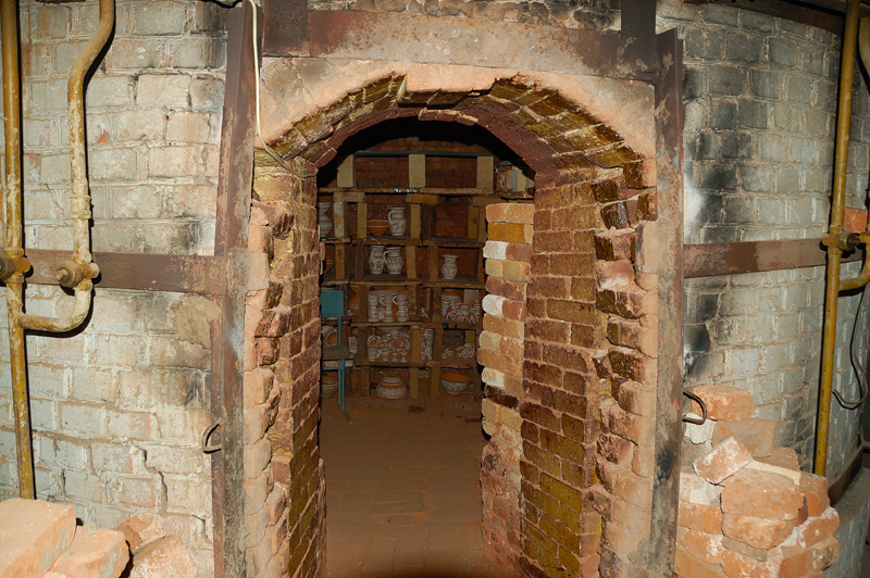

А вот интересно в таких печах (дровяных), посуда не закоптится? Или в процессе обжига сажа выгорит?
IgorUA
Сообщения: 1101
Регион: Киев, Украина
СообщениеДобавлено: Пн 6 Сентябрь 2010, 23:55 Ответить с цитатойВернуться к началу
В дровяной или угольной печи при температуре обжига 900-1000°С сажа успешно выгорает.
При работе печи на природном газе такой проблемы вообще нет.

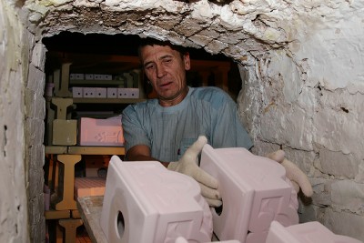

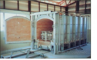

На снимках заводская обжиговая печь, работающая на газе, в городе Косове (райцентр в Ивано-Франковской области на Украине).
Современные печи так уже не строят, так как эта печь долго выходит на режим обжига и долго остывает, что сильно сказывается на неэкономном использовании энергоносителей для разогрева печи.
С уважением, Игорь Сергеевич
Из Украины
Это уже другая заводская печь.

Заводская обжиговая печь в Косове
 Размер файла:  235.72 КБ
 Просмотров:  1535 раз(а)
Внутри печи в Косове
 Размер файла:  257.37 КБ
 Просмотров:  1567 раз(а)

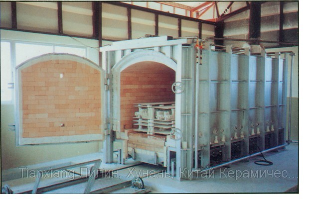

На снимке фрагмент глиняной обжиговой печи, которая применялась в Золотой Орде, а также посуда, обожжённая в такой печи.
Горячий дым проходил через отверстия в полке, которая являлась сводом для горнила в обжиговой печи.
На 2-м снимке схема такой печи.
На 3-м снимке современная газовая обжиговая печь, в которую по рельсам закатывается под-вагонетка, что позволяет более эффективно использовать печь, но падает качество обжига...
Есть ещё более экономные в эксплуатации разновидности печей, в которых в качестве теплоизоляции используется не шамотный легковесный кирпич типа ШЛ-0,4 (ШЛ-0,9; ШЛ-1,0; ШЛ-1,3) или ШТЛ-0,6 или муллитокремнеземистый легковесный кирпич МКРЛ-0,8 (он работает до 1250°С), а волокнистые теплоизоляционные материалы (муллитокремнезёмистый войлок, фетр или вата).
Из-за использования современных тоннельных печей для обжига керамического кирпича резко упало качество печного полнотелого кирпича. Sad
