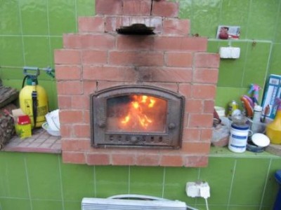

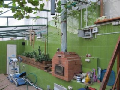

По наитию сделал за 1 день мини печку для зимнего сада
основное отопление у меня эллектричество и хотелось бы иметь аврийный вариант отпления ну и резерв мощности
получился на мой взгляд очень удачный вариант внешний вид портит труба (сэндвич) ну и я несколько поленился с работой балгаркой с перевязкой не все правильно но это печке уже 5 лет ни раз не ремонтировалась
Описание передня стенка из жаропрочного стекла (самая дорогая часть) воздух поступает через отверстия в джверце печка имеет один оборот кирпич уложен на уголки с зазорамиподозрваю что глина там уже выкршолась и свод работает как каменка
теплоотдача гдето около 4 квт (заменяет электрокамин мощностью 4квт)
при однократной заправке и вовремя закрытой трубе утром еще теплая
У кого большой дефицит площади рекомендую

Бюджетный вариант "буржуйки" Razz

Простите, а во сколько тогда ваша печка обошлась? Особенно если не применять стеклянную дверку.
Буржуйки стоят от 1500 долларов, плюс труба.

буржуйки стоят 300-500 рублей (типа бочка с трубой применяю такие в теплицах) цивилизованная типа булерьян от 200 зелени за 1500 $ я вам камин сложу
без стеклянной дверки это действительно будет буржуйка Laughing

Однако, такие малышки неэффективны. В силу малой теплоемкости
"переварить" такую кучу дров, которая помещается в топливник
они не в состоянии. По сути - та-же буржуйка прямоточка, только
из кирпича.
А вот если ее на пол, да горизонтальный канал - тады как раз
тепличная.

А мне эта нравится. Мы просто не знаем назначения этой печи. Но уж очень напоминает микроволновку. Думаю что-то сготовить в ней можно запросто. А буржуйка из бочки, равно как и из иноземного чугуна мне и даром не надо. Я себе дома печечку сложил 0,5х0,5 метра и вполне доволен. Для межсезонья само то, что надо.
Хотелось бы камин, но моя существующая труба камин не потянет. А переделать трубу нет возможности.

ребята я и делал в общемто буржуйку типа аврийный вариант стеклянную дверку сделал в общемто для понтов типа в кресле рядом посидеть на огонь посмотреть а получилась печка одну запроавку держит на 5 с + у меня эта страшная труба была покрашена зеленой нитрокраской для маскировки год продержалась потом за бортом было около 30 гр топил сколько влезало краска сгорела на фиг Embarassed готовить пробовал типа мясо в горшке получилось очень даже ничего но жена не подержала типа тебе это надо ну и сам изгаляйся

Нет, но ведь здорово получилось. Вот бы трубу в стену спрятать, так совсем будет чемоданный вариант.
