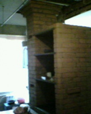

Вечер добрый форумчане. В июле-таки сложил печь- ОВИК1. До этого, была русская с варочной плитой, облицованная плиткой. Не-то, что бы плохо грела-просто места много занимала(кухня маленькая, в русской- ничего не пекли), да и лет ей минимум 20. ОВИКом доволен, при растопке даже не открываю ЗЛХ, тяга-отличная Razz , печь реально работает Радость Вчера, затопили вместе с соседом печки ( он- свою, я-свою) у него дым черный(-у него с горизонтальными каналами), у меня- белый, позже прозрачный.
По улице, за лето, в соседних домах переложили местные печники 2 печки, я у них спрашивал-о колпаковых, они не нюхом..., а я вот сложил Cool
Завтра подведут газ(выставят кран), не смотря на это- считаю, что в своём доме должна быть печь!
Благодарю всех: " Печных Дел Мастеров", форумчан и других пользователей, кому интересен этот сайт- За этими печами будущее! Радость
Отдельное спасибо земляку Игорю Викторовичу!!!
Не идеально, зато сам

СообщениеДобавлено: Чт 9 Сентябрь 2010, 21:21 Ответить с цитатойВернуться к началу
Поздравляю.
Мало кто впомнит, "откуда ноги растут".
И вам спасибо, за теплые слова.

печь ложил, в основном из старого кирпича- пригодились болгарка и абразивная чашка- оправку благо, сам выточил. Печь не футеровал, потому что сложился стереотип, что от шамота- угар и тяжело дышать, сколько печей в городе видел- все, не футерованы; и я туда же
