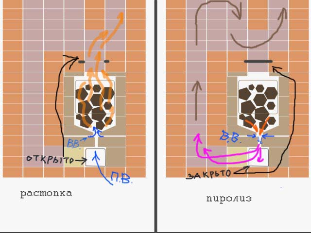

Я не иду по пути РП. Эта модель не может сравниваться с РП. Она может сравниваться с ОВИК на плите которой вместо казана с борщом стоит колба горлышком вниз с дровами, дым от которых попадает обратно в нижнюю топку и там догорает.
Цель русской - готовка и обогрев. Цель этой, в основном, обогрев через водный регистр в первом колпаке.
Желаемые показатели которые хотелось бы получить:
Регулируемость, за счет управления заслонкой притока.
Высокая температура горения в локально маленьком участке приводит к чистому дыму и долгой работе на одной загрузке.
Экономия топлива.
Полное догорание верхнего топлива с малым образованием золы.
Но как этого достичь? Вот в чем вопрос.

Виктор А. спасибо за предложенную помощь, но у меня проблема не с приемом картинки, а с передачей. Ограничение в 1Мб. Мне сообщили что лимит исчерпан.
Вас это тоже ожидает вскоре т.к. килобайт 600 Вы уже выложили. Можно картинку передать через ссылку, но мне это не очень нравится.Привет бухгалтерше.(шутка)

Еще раз... Получилось. Это примерная схема работы Вашей печи. Но сравнивать с Русской печью здесь уже нечего.
 Размер файла:  46.84 КБ
 Просмотров:  1347 раз(а)
Vova-U
Сообщения: 979
СообщениеДобавлено: Чт 23 Сентябрь 2010, 18:23 Ответить с цитатойВернуться к началу
Полагаю: в кирпиче этого не сделать по той простой причине, что сверху на рисунке -- у вас там изображение кончается -- должен быть совершенно герметичный колпак. Иначе вам не стоит пытаться это зажигать Confused
Либо рванёт газ в комнате, либо отравитесь.
А печных заслонок таких -- нет. И кладка герметична не до такой же степени!
В общем это всё для железных аппаратов.
(безотносительно к работоспособности схемы)

Да, это упрощённая схема реальных мет. котлов. Сверху герметичный люк для загрузки топлива. В кирпиче примеров пока не знаю,но надеюсь, что Виктор А. попробует и нам расскажет. Опасения из за взрыва считаю ложными. Сдесь нет лавинообразных процессов и полностью герметичных объёмов. Газ из верхней камеры выходит через дост. кол-во зазоров в перемычке.( Если я правильно понял
идею Виктора Андрейченко).

СообщениеДобавлено: Вт 28 Сентябрь 2010, 19:12 Ответить с цитатойВернуться к началу
А вот посмотрите, что мне в голову т0ркнуло Confused
Желательна критика.
Где дожигать проще всего?
И как добиться спокойного сжигания закладки?
Как совместить топливник РП и освободить его от его недостатков?
Вот такое решение вопросов вам как?

Vova-U, главный нелостаток такой схемы подачи "ВВ", кроме всего остального, это то что он подаётся извне, т.е. чем больше закрывается поддувало, тем сильнее сифонит подача "ВВ", значит просто выхолаживает печь, поэтому подачу придется регулировать отдельно.
Vova-U
Сообщения: 979
СообщениеДобавлено: Вт 28 Сентябрь 2010, 22:18 Ответить с цитатойВернуться к началу
Согласен. Но зато пепелац выходит значительно проще, чем у Кузнецова.
Если бы были поддувальные дверки маленького размера...
А то кирпич -- неприкольно
А так -- пламя высокое, есть карман для сгорания, есть подвёртка как в РП, горение не форсированное и дожигание в простом месте (и посмотреть, кстати на него можно)...
Последний раз редактировалось: Vova-U (Вт 28 Сентябрь 2010, 22:24), всего редактировалось 1 раз
