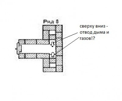

Интернет-поиск выбрасывает одну и ту же конструкцию т-образной печи 4.5 кирпича на 1.5 -щиток, и топка в 2 кирпича...
Смущает полное отсутствие отзывов - кто либо её клал!?
И конкретно выход дыма и огня в приёмную камеру( 52 х 13см), в которой они одновременно и поднимаются и опускаются!!! - основной вопрос!?
Будет ли работать!!??

работать будет.Однако отчаянно нуждается в футеровке-перегрев боковин топливника и стенки напротив хайла. Там посреди сделано в виде колпака("приемная камера"). ширина кстати 5- кирпичей. Есть ОИК3-двухколпаковая- 6-кирпичей

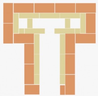

Иван Смирнов, если есть возможность увеличить печь по ширине то лучше сделать футеровку прим.как на рис1, но всёравно есть рис разрушения тёмных кирпичей. А если увеличить ещё и по длинне то лучше как на рис2, т.е. печь получается двухконтурная.

Сообщения: 10154
СообщениеДобавлено: Вс 26 Сентябрь 2010, 21:00 Ответить с цитатойВернуться к началу
а что мешает футернуть полностью,
включая и темный кирпич, например лещадкой
так и устойчивей будет перевязка -образной кладки

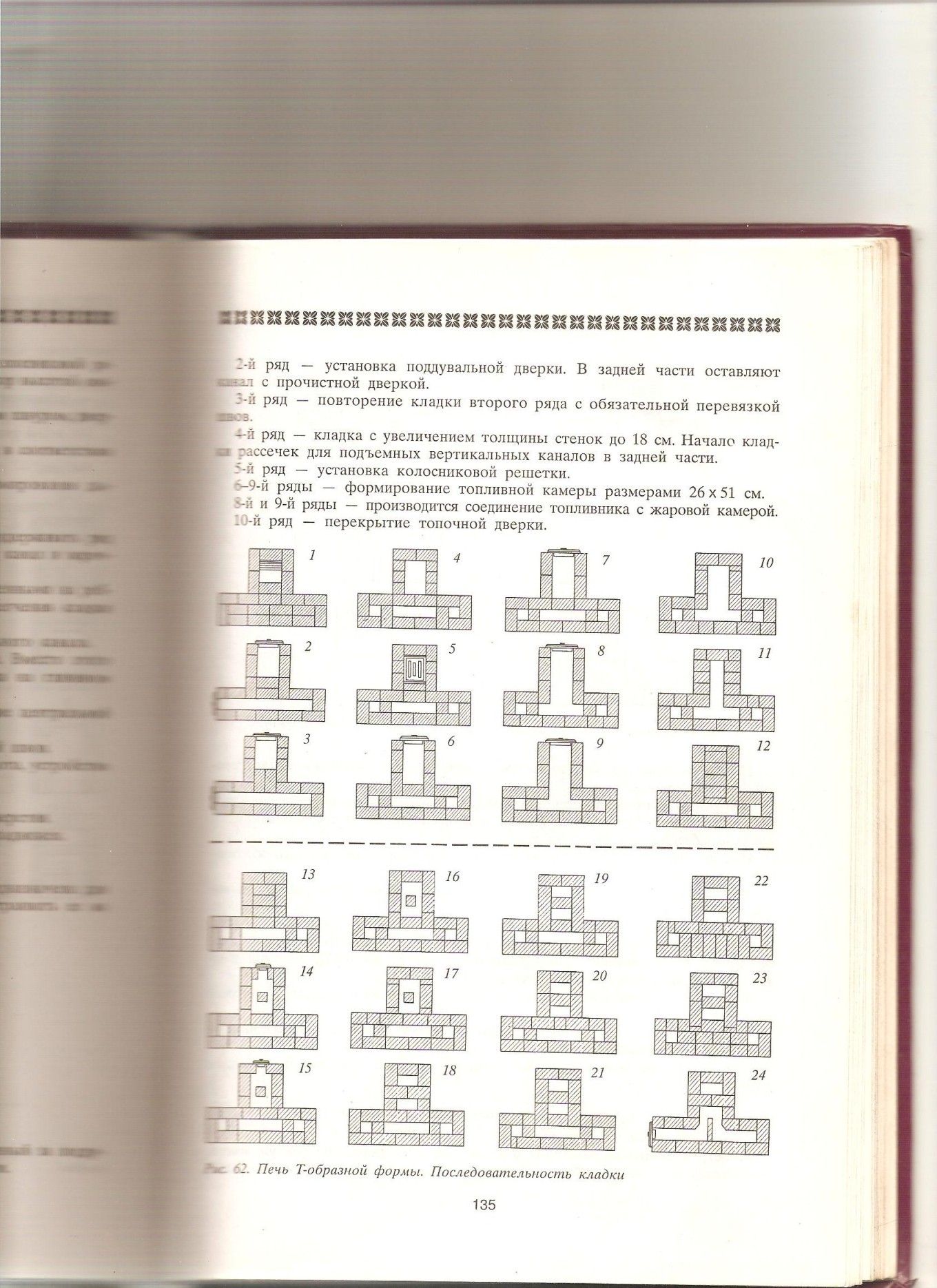

СообщениеДобавлено: Вс 26 Сентябрь 2010, 21:14 Ответить с цитатойВернуться к началу
ссылку на полные порядовки, плз
Книжка БорисовК.А стр134

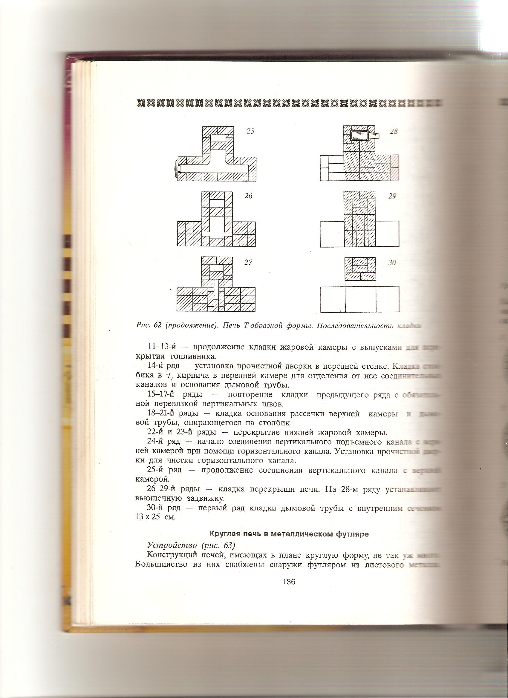

СообщениеДобавлено: Вс 26 Сентябрь 2010, 21:27 Ответить с цитатойВернуться к началу

Сообщения: 10154
СообщениеДобавлено: Вс 26 Сентябрь 2010, 21:29 Ответить с цитатойВернуться к началу
понял, спс
крайне неудачная конструкция
множество вставок 1/4 кирпича
и резка пластин
отсутсвие футеровки топливника, что делает ее
непригодной для угля
/при использование кирпича плотностью до 150 можно не футеровать на дрова/
для "полного" надо расширить печь на 1/2 кирпича
