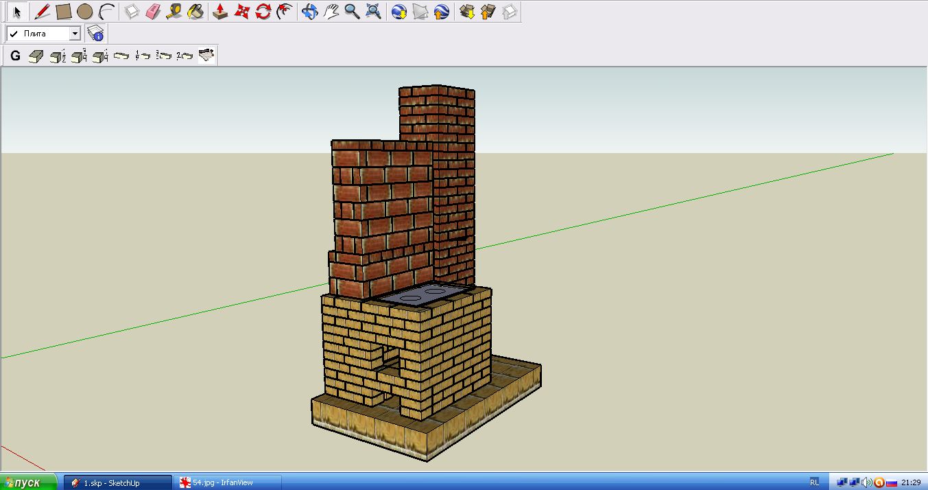

Добрый день печники !
Прошу Вас подсказать. Вопрос такой: в прикреплённом файле для скачивания размещены фотографии проекта печи- отопительно-варочная двухколпаковая с С.Ш.+ что-то подобие канала подачи В.В.
ссылка для скачивания: http://depositfiles.com/files/z75ulw9us
Пока только несколько вопросов по высотам подвёрток:
1. из первого колпака в соеденительный канал во второй колпак (145 мм-от пола первого колпака до высоты соеденительного канала)?
2.и из второго колпака в трубу (от уровня пола второго колпака до верха отверстия в трубу 145 мм)?
3. Нужна ли такая высота соеденительного канала во второй колпак (от верха стенки соеденительного канала до потолка второго колпака 145 мм)?
4. Допустимо ли такое сечение соеденительного канала (125х135 мм)?
Высота трубы: от верха нарисованной части печи плюс ещё 5 метров. Сечение как видно из фотографий- в кирпич, т.е. так называемый пятерик.
В печи предусмотрена задвижка летнего хода (250Х300 мм), плита размером 710х410 мм. Не нарисована главная задвижка. Не нарисованны чистки. Всё дорисуется чуть позже.
Очень прошу...

Ширина колпаков 135 мм, размеры колосника 200х300 мм.

Рисовал в скетч.ап вот сссылка проекта: http://depositfiles.com/files/koow5iws6
По прежнему прошу подсказать.

Да,понял, высота подвёртки всегда 3 кирпича.
Но вопрос остался: до какой высоты вести стенку соеденительного канала которую видим во втором колпаке, также на высоту 3 кирпича (только теперь вниз от уровня потолка второго колпака)
Сечение соеденительного канала всегда должно быть равно сечению канала в трубе. Не хочу расширять сечение соеденительного канала в кирпич, уменьшается длина первого колпака. Можно так оставить именно для данной печи 125х135 мм ?

СообщениеДобавлено: Пн 27 Сентябрь 2010, 17:58 Ответить с цитатойВернуться к началу
Я конечно же понимаю, что нет точных теплотехнических и аэродинамических расчётов, я спрашиваю, кто из опыта подскажет.
В проектах И.В. Кузнецова я видел сечения соединительных каналов меньше сечения трубы, не могу я определить где допустимо уменьшать, а где нет.
СообщениеДобавлено: Пн 27 Сентябрь 2010, 18:22 Ответить с цитатойВернуться к началу
Стоп, что то запутали вы.
Вы сделали отдельно топливник и перекрыли его плитой варочной. Из топливника выход через хайло, д.б. не менее 0.03 м2 выход в щиток колпаковый, объединенный через СШ с топливником.
Подвертка на подъемный канал во второй колпак у вас выполнена на три ряда, ок. Сечение подъемного канала не менее 140х200 мм.
Задвижка летнего хода сделана под трубой, то же ок. Но дальше пошла чехарда. Зачем пошла кладка на ребро, как ее перевязывать с плашкой?
Если делать колпак, так и делать вторым ярусом, если второй ярус оборотный, то полость разбить на отдельные нисходящие ветви.

СообщениеДобавлено: Пн 27 Сентябрь 2010, 18:40 Ответить с цитатойВернуться к началу
На ребро сделал для уменьшения толщины кирпичной массы, т.е. для мгновенного съёма тепла.
...Перевязывать с плашкой? - не понимаю я, а зачем ? Здесь вроде как всё отдельно получилось : топливник полностью из огнеупора, первый колпаковый щиток является же опорой для трубы, а второй колпак для простоты сделал на ребро, т.е. второй колпак встал на первый.
Ну да ладно.
Про 0,03 м2 для хайла и сечение подьёмного канала понял, Спасибо.
Подскажите пожалуйста, где можно подсмотреть про что вы говорите : "...если второй ярус делать оборотный, то полость разбить на отдельные нисходящие ветви."
СообщениеДобавлено: Пн 27 Сентябрь 2010, 19:07 Ответить с цитатойВернуться к началу
внешний контур д.б полностью перевязан
а не отдельно "прилеплен" по частям
топка из шамота отойдет от красного щитка,
а кладка на ребро от всей трубы, как более холодной
Konstantin82
Зарегистрирован: Пт 1 Август 2008, 19:03
Сообщения: 61
Регион: Самара
СообщениеДобавлено: Пн 27 Сентябрь 2010, 19:27 Ответить с цитатойВернуться к началу
Спасибо, есть о чём подумать.
Переделаю второй колпак- перевяжу его с трубой и положу всё на плашку.
Но одно меня пугает, подскажите, как решить вопрос "...топка из шамота отойдет от красного щитка,...". Неужели весь низ печи делать из огнеупора, а второй колпак и трубу уже из красного.

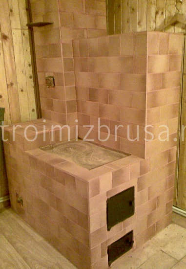

Хочу вот такую
