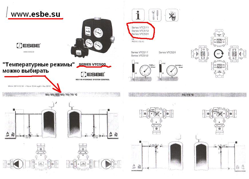

На фото - схема подключения 3-х ходового термостатического смесительного клапана ESBE series VTC500. Сайт производителя WWW.ESBE.SE
Клапан можно выбрать с температурным режимомом 50 - 75*С

Дмитрий Смирнов, большое спасибо за полезную информацию.

Uzer-zbk писал(а):
Байпас нужен всегда? или если циркуляция естественная он особо не нужен ?
Малый круг - байпас, нужен всегда и при любой циркуляции, без него внутри котла будет вода т.е.конденсат с металлического змеевика по которому течет "холодный" теплоноситель. Конденсат -это засаженные регистры. Засаженные регистры плохо снимают тепло, падает мощность котла. Конденсат - вода с регистров попадая внутрь котла - разрушает и саму печную конструкцию. Лично я, за естественную циркуляцию теплоносителя. Правда в этом случае есть несколько "НО"....медленная циркуляция теплоносителя по батареям внутри дома и большой диаметр труб-батарей которые выглядит не так эстетично как..... изящные и более эффективные современные радиаторы соединяющиеся между собой пластиковыми малозаметными и более долговечными трубами.
В вопросе ТВЕРДОТОПЛИВНЫЙ КОТЕЛ есть еще одна "маАаленькая" тонкость - это СКОРОСТЬ ДВИЖЕНИЯ теплоносителя по змеевику-радиатору ВНУТРИ САМОГО КОТЛА. При естественной циркуляции происходит лучший отбор тепла. Например вход в котел 50 *С, на выходе 80 *С. С принудительной циркуляцией с помощь моторчика (потребляющего эл.энергию) ...температура на входе 50 *С на выходе из котла 52 *С.

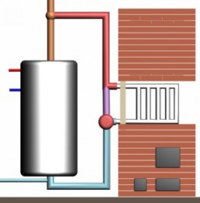

Иванов С.Б., спасибо, значит клапан буду ставить на обратную линию как на рис.

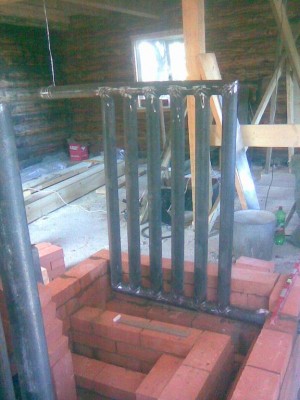

Шура.. по поводу регистров из чего их делать. По логике нержавеющие лучше.
Однако на практике в основном монтируют "черняжку" легче найти и дешевле.
Мощность котла зависит от площади регистров (если трубу развернуть в плоскость)

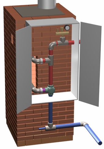

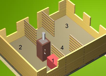

Спасибо Дмитрий, есть уменя ещё вопрос "чайника": группу безопасности котла планирую разместить (спрятать)в шакфу, который будет закреплён прямо на печи, со стороны выхода регистра. Так можно?
Дмитрий Смирнов
Сообщения: 598
СообщениеДобавлено: Пн 4 Октябрь 2010, 17:59 Ответить с цитатойВернуться к началу
Не совсем понял вопрос.......
Но на "печи-котле" я бы ничего не размещал (весовая нагрузка, ремонтопригодность и пр.)
СообщениеДобавлено: Пн 4 Октябрь 2010, 19:12 Ответить с цитатойВернуться к началу

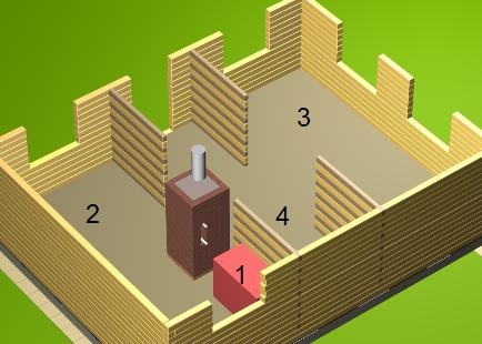

Хотел делать как на картинке или шкаф приставной напольный.
На плане дома расположение печи-котла:
1. мойка на кухне.
2. столовая.
3. гостинная 3х6м
4. санузел шир. 2м глуб. 1,5м.

Дмитрий Смирнов
Сообщения: 598
СообщениеДобавлено: Пн 4 Октябрь 2010, 22:25 Ответить с цитатойВернуться к началу
По моему....котлу место в подвале или в топочной.....Печь может быть укрошением дома ( кирпиичь Lode , изразцы, точеный кирпич Ищенко А.И. - это все красиво и в тему), а котел с его трубами, регистрами, моторчиками, ну ни как не укрошение дома.
СообщениеДобавлено: Вт 5 Октябрь 2010, 01:03 Ответить с цитатойВернуться к началу
У меня, должна быть, обычная отпительная печь с котлом для отопления второго этажа и ГВС, это вынужденный вариант. Домик хоть и маленький, но двухэтажный, одной печью не отопить, даже двухяруснойной т.к. комнаты на втором этаже изолированные.
Вот и думаю, куда все эти трубы спрятать или как то по-изящней сделать.

СообщениеДобавлено: Вт 5 Октябрь 2010, 11:47 Ответить с цитатойВернуться к началу
один из вариантов -запустить трубы/трубу сразу вверх
а обратку и насос можно и в короб спрятать
СообщениеДобавлено: Вт 5 Октябрь 2010, 14:26 Ответить с цитатойВернуться к началу
Красотищща! Регистры хоть и не съёмные но качественные, из нержавейки кажись. Да, такая схема оптимальная по теплотехнике и трубы красиво пойдут прямо из печи вверх...

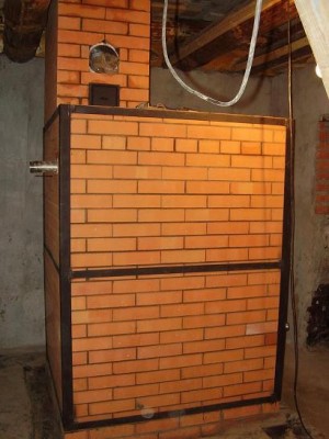

А это, привет из Екатеринбурга...нашел в архивах
котел по проекту Кузнецова И.В.

СообщениеДобавлено: Вт 5 Октябрь 2010, 18:01 Ответить с цитатойВернуться к началу
Евгений Викеторович, это случайно, не пустотный керамзитобетон?
Тогда котел стоит на ЖБ плите, которая лежит на керамзите.
Тоже думаю, может свой печь-котёл уголками "стянуть".
Дмитрий, подскажите, каркас делается заранее или на уже готовый котёл.

Шура ...по моему уголком удобнее обвязать котел после его сооружения. Но если вам будет "удобнее" выкладывать "промеж" готового каркаса....в чем я сомневаюсь....то можно и наоборот
СообщениеДобавлено: Ср 13 Октябрь 2010, 13:47 Ответить с цитатойВернуться к началу
Дмитрий спасибо, на Вашем фото мне не совсем понятна технология каркаса, например, Вы поперечные полосы каркаса привариваете к вертикальным уголкам встык или внахлёст с подсадкой? А под уголки печь подтёсываете (углы)?
