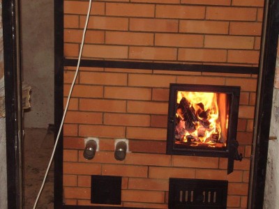

может на этой фото будет лучше видно.
котел по проекту Кузнецова И.В.

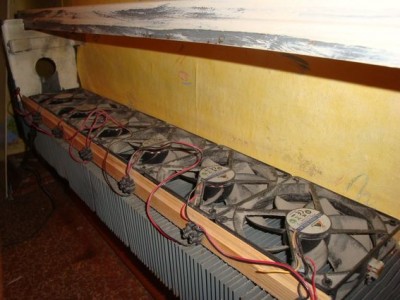

Вентиляторы остановлены для снимка, а так работают уже второй год. У парочки дети лопасти поотшибали, из-за сильной вибрации менять пришлось

Шум и пыль.

Вопросы это хорошо, однако..... "лучше один раз увидеть чем 100 раз услышать"
_____________________________________________________________
Евгений в соседней ветке уже писал
рекомендую
*строительство котла на семинаре в Полушкино МО http://stove.ru/index.php?lng=0&rs=197
котел отработал сезон, плановое ТО проведено
желающие могут договориться о встрече зимой на осмотр в работе
Котел КИК 18 построен на семинаре май 2009 г в России, в пригороде Москвы
Обладатель этой этой конструкции Александров Игорь http://pechking.ru/.

Давайте еще раз подумаем Idea
Для обогрева помещения по очереди используем конвектор и радиатор одинаковой мощности. Что бы работал радиатор необходимо нагреть теплоноситель до температуры не менее 70 С и он будет отдавать своё тепло. Что бы работал конвектор теплоноситель нужно нагреть до температуры не более 60 С, и тогда он так же будет отдавать тоже количество теплоты.
Exclamation Вывод: чтобы получить одни и те же температурные условия в одном и том же помещении во втором случае топлива можно потратить меньше. Вроде так.
Спецы, братцы,
хватит фыркать, скажите что-нибудь умное, а не только
Шум и пыль.
