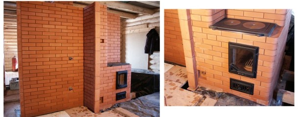

как совместить?
Дано (ну пока не дано, но в проекте) топка шириной около 40см. под пече-камииную дверь SVT. Жена настаивает, что бы варочная плита была, причем хочется аккуратно-маленькую, что особо в глаза не бросалась. У SVT есть такая, внешними размерами около 30х30 см.
Если бы была просто широкая топка, то можно как-нибудь перекрыть, или сделать арку, или найти какой-нибудь огнестойкий лист. Но наличие плиты сверху, да еще такой, которая меньше ширины топки, делает КМК задачу нетривиальной. Нужно что бы перекрытие прочным было, что бы выдерживало вес вар.плиты,+кастрюлю,+ возможные удары, что бы не лопнуло, если вода прольется, и еще что бы плитка хорошо нагревалась (то есть что бы перекрытие не особо толстым было).
Надеюсь на ваши мысли-советы. Спасибо заранее.

Если позволяет площадь помещения то, по моему, лучше отдельную топку с плитой, как на фото.
