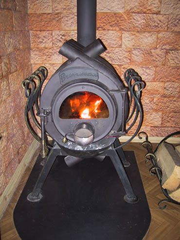

Всем доброго дня.
Вот какой у меня вопрос. Встала у меня проблема с отоплением в дачном доме. общая площадь этажа 25 кв.м.
Первый этаж гараж. второй жилой, третий мансарда.
Интересует обогрев второго жилого.
в прошлом году отапливал электричкой(конвертерами), но это получается медленно. Пока дом прогреется проходит куча времени. Да и то желаемого результата не получал.
В этом году решил все таки установить какой то твердотоплевный аналог. Но встал вопрос какой.
Спрашиваешь у спецов и каждый "кулик свой улик хвалит"- как говориться.
Вот я и нахожусь в замешательстве.
Что же лучше выложить грубу или поставить Буллерьян.
Цена вопроса приблизительно одинаковая так что больше интересует эффективность.
Так же хотелось бы добавить что изза небольших размеров помещения хотелось бы конечно и печь небольшую.

Если дача для временного проживания и есть необходимость
быстрого единичного прогрева помещения (сб,вс) - только буль.
На 25м2 хватит модели 01.

Возможен вариант:
вместо топки ставиться чугунная буржуйка с конвекцией вдоль нее, а тепло аккумулируется в щиток-колпак над печью, еще и приготовить что то можно.
Такое решение делал соседу во времянку, прижилось и работает до сих пор, хотя уже времянка стала душевой.

Можно и отопительно-варочную. Слухи о якобы быстром разрушении кирпичных печей в зимний период при периодической топке малость преувеличены.

если приезжаете неожиданно и некому протопить камин очень даже ничего типа воздух прогревается быстро и уже комфортноъ
если не можете себе это позволить то буржуйка от примитивной и до белерьяна
как промежуточный вариант плита типа чугун сверху и щиток сзади

Помещение не большое,для быстрого прогрева воздуха подойдёт печь типа Бренеран.

Но интересует вариант для постоянного проживания. Я живу в помешении ежедневно, а не наездами.
Стены 50 сантиметров из инкерманских блоков.
Но помещение холодное, не утепленное пенопластом.

Если для постоянного - то ставьте кирпичную печь. Тогда не придется ждать пока дом прогреется. Оно будет теплым со вчера еще. Или по крайней мере топку и щиток. Топка даст прогрев быстрый, а щиток позволит спать спокойно до утра.
