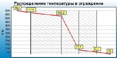

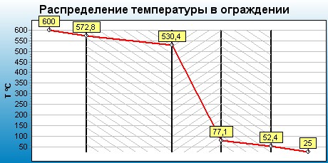

Сообщения: 10147
СообщениеДобавлено: Пт 29 Июнь 2007, 21:08 Ответить с цитатойВернуться к началу
вроде понятно .. перекрытие топки-вата-перекрытие печи
можно и по ГОСТу посчитать .. на костяшках ..
 Размер файла:  39.34 КБ
Какие параметры перекрытий, ваты (их толщина, материал)?
Откуда взята эта картинка?
С уважением, Игорь Сергеевич
Из Украины
Сообщения: 10147
СообщениеДобавлено: Пт 6 Июль 2007, 21:18 Ответить с цитатойВернуться к началу
картинка из программы расчета ограждающей конструкции
параметры:
- кирпич перекрытия топки шамотный - 120 мм
- каолиновая вата - 70 мм
- перкрытие верха печи - 70 мм
IgorUA
