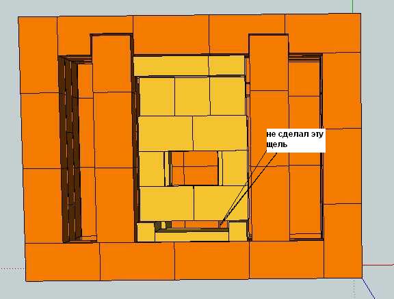

вчера обнаружил что совершил уклонение от проекта не оставил щель спереди для второго воздуха, большую беду натворил?? и если можно, то как истправить?

Будет коптится дверка и греться больше. В этой печке нет варочного настила, поэтому температура в топке может и 900 градусов быть... Не очень хорошо для дверки... Надо бы сделать.

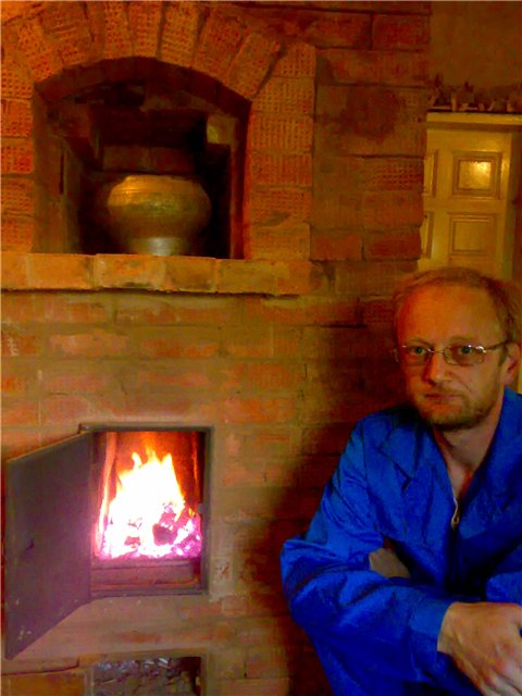

вот как у меня получилось
кирпич БэУ, кроме топочной дверцы все б/ушное
второго колпака нет, хлебной дверки нет, поэтому заслонкой будет закрываться

пробная топка

поздравляю
Добавлено:
Вт 28 Сентябрь 2010, 07:58
Поздравляю и я. Оригинально смотрится - русская микро.

вопрос: из под закрытой ЗЛХ травит дымком, как решается эта проблема?

| priest писал(а): |
| из под закрытой ЗЛХ травит дымком, как решается эта проблема? |
первое, конечно, это сушка печи, как правило после вывода печи на режим все становится "на места"
второе, регулировка дутья -открытие поддувальной дверцы и тяги-открытие задвижки печи
смысл в том, чтоб колпак "работал" под минимальным, но разряжением или как пишет Игорь Викторович-соблюдать равенство дутья и тяги, а так же не "загонять" печь в режим тления/медленного горения
Добавлено:
Вт 28 Сентябрь 2010, 13:48
Да,согласен - первое просушить, второе не распахивать поддувальную дверку (обычно щель 1,5-2см самое то), ну и на край задвижки я приклеил пару витков асбестового шнура на мастику - получился воротник.

сделал по совету, может и не совсем точно, прикрыл поддувало оставил пару сантиметров, открываю шире травит дымком ЗЛХ, а так нет не травит, но был ветер и от порывов ветра тоже травило, придется искать асбестовый шнур и делать воротник, либо замазать ее на зиму совсем.
