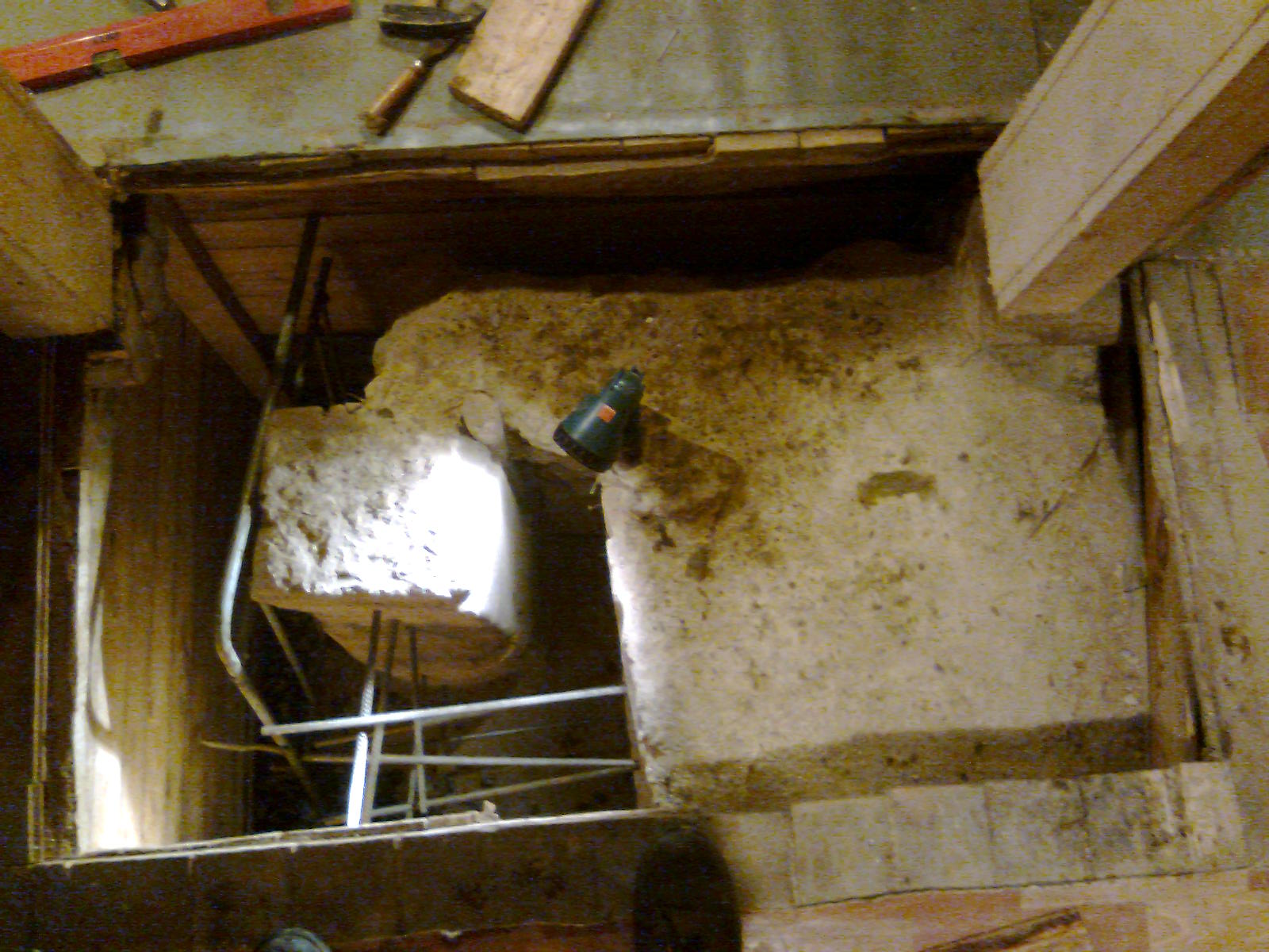

Старая печь, примерно в 500 кирпичей, простояла на своем фундаменте 50 лет, к настоящему времени пришла в негодность как физически так и морально. Нет, ее не повело, стояла она ровно и крепко... Вобщем сломали, будем ставить новую. Фундамент по сути практически был только под трубой и немного под чугунной печной вставкой и печной стенкой в четверть кирпича. Новая печь будет 100х70 (850 кирпичей, но под старым фундаментом окажется только такая же труба, а массив печи будет под новым). Старый фундамент охватывает половину новой печи. Полной высотой 120см, утоплен на глубину 50см. Под старым фундаментом (и под планируемым новым) огромный плоский валун, фундамент стоит на нем, вокруг сухой песок.
Планируем сделать так:
1.Соорудить опалубку вокруг старого фундамента 120х90 от валуна до чернового пола
2.Врезаться арматурой в старый фундамент для связки
3.Залить ЦПС до уровня старого фундамента (ну соответственно железки, арматурины всяческие)
4.Далее сверху нового и старого фундамента на армирующие сетки залить плиту толщиной 15см до чернового пола (до линии чистового пола останестья 10см)
Как думаете достаточно надежно получится? Пробовал сверлить перфоратором старый фундамент, сверлиться также как и железобетонная стенки городского дома (2003 года) Ничего не отбивается, монолит монолитом.

все верно, только не ЦПС
а применить полноценный бетонный состав с напонителем

ЦПС - М150
на фундамент не менее М300
хорошо добавить "камушков"

Это я понимаю, но дело в том что есть 25мешков ЦПС в наличии (остались) новых..
Я не "скупой платит дважды.." и осознаю, что делать нужно основательно, но неужели не получиться их использовать, со щебенкой, арматурой, сеткой? Обидно..
Сообщения: 10149
СообщениеДобавлено: Пт 22 Октябрь 2010, 14:30 Ответить с цитатойВернуться к началу
..и немного чистого портланда Радость

Пожалуйста, если не трудно, поподробнее!Вопрос срочный!!
Опалубка под печь со старым фундаментом.

нормально, залив yu ай

Залили 25 мешков ЦПС, заполнили чуть больше половины rolf
Поехал за М400..
