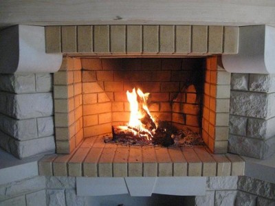

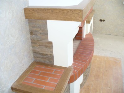

Я в таком направлении работаю

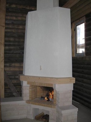

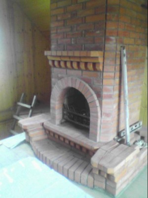

Камин я думаю лучше использовать для обогрева души, а не помещения. Например камин в предбаннике в моем исполнении.

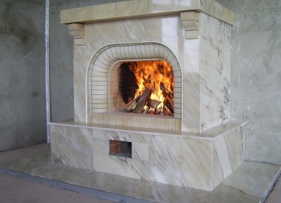

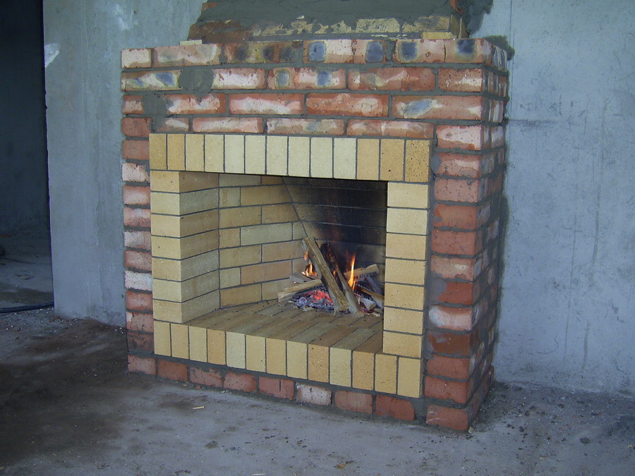

Вот такой вариант. Отделка - мраморная плитка.

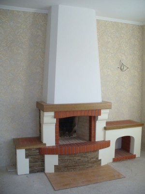

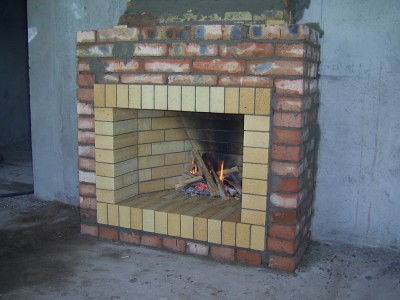

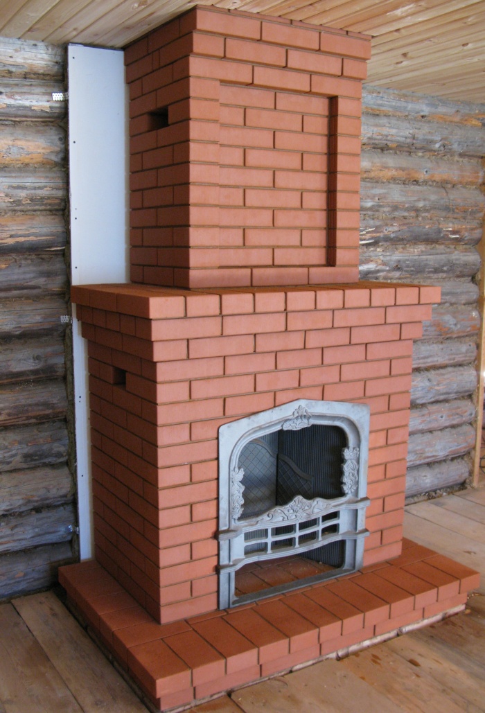

Открытый камин.
Облицовка- известняк с Жигулевских гор.

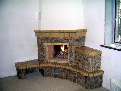

Открытый камин с чугунной вставкой.

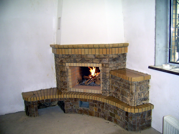

Очередной камин.
Кирпич обычный керамический СБК. Шлифовалась поверхность каждого кирпича, сбивался глянец и сруглялись фаски. Получилось и итоге весьма и весьма...

неплохо, "боевой раскрас" дизайна сам додумал
или в паре с архитектором или хозяином?

Евгений, в основу взята модель Chazelles Bonnieure (на фото).
А "...раскрас...." уже контролировал заказчик. Цветовую гамму он определял. Хотя как по мне, так контрастно сильно получилось. Но хозяин барин

На счет дизайна нормально. Ну а зуб шалит?

Александр, "...Шалит..." в смысле?
Уклон зуба гдето 10 градусов, я обычно больше не делаю. Работа камина чистая, ни при розжиге ни при догорании углей не подкуривает в помещение.

Я обычно делаю 60-70

Александр, Я имею в виду уклон 10 градусов задней стенки от вертикали,
Если от горизонтали ориентироваться то получится 80градусов, ну максимум 75
Хотя подходов действительно много, каждый по своему делает
