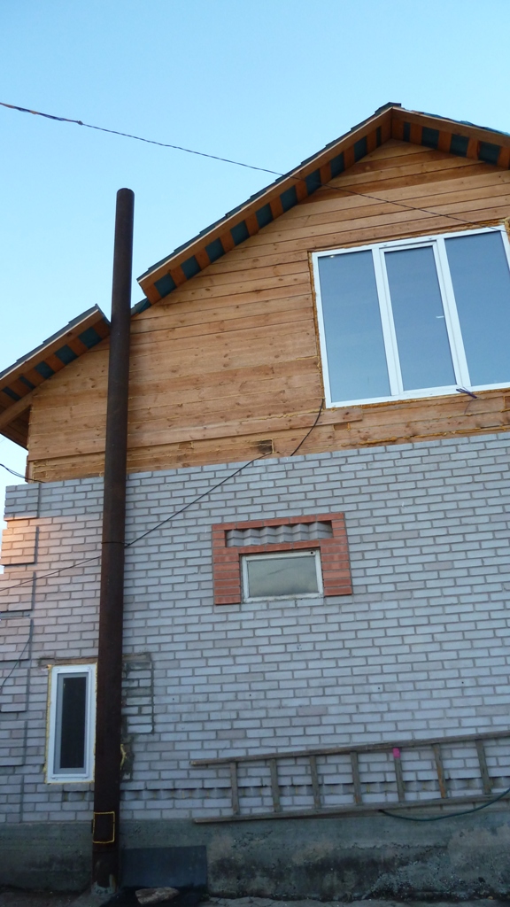

у меня кател дакон дор 24 пять лет все было хорошо но этим летом построил на крыше мансарду и в результате пришлось перенести кател в новое место потому как дымовая труба не вписывалась в помещение . Был выбран вариант в внешним расположением трубы тоесть стоит прислоненная к дому нс стальных скобах дом кирпичный труба стальная водопроводная диаметр 220 - 250 точнее немогу сказать!!! Так вот пришла зима и проблемы тяги безветренную погоду не рпосто нет а даже наоборот обратная тяга труба высмотой 6.7 метра дом высотой 8 метров я вот думаю может ее утеплить. В данный момент не утеплена. Разжигаю так в лючек для чистки трубы засовываю газету поджигаю и бегу зажигать котел газета вылетает как из пушки котел загорелся и все вроде бы не чего горит но когда я выставляю температуру 45 градусов морозы не большие поддувало почти закрывается и через некоторое время час или два труба видимо остывает из за недостатка температуры выхлопных так сказать газов и опять обратная тяга!!!!! Гуру помогите пока вся семья не угарела!!!! Котельная пристроена к дому ход через коридор!!!

Cold_Wind писал(а):
у меня стоит прислоненная к дому нс стальных скобах дом кирпичный труба стальная водопроводная диаметр 220 - 250 точнее немогу сказать!!! Так вот пришла зима и проблемы тяги безветренную погоду не рпосто нет а даже наоборот обратная тяга труба высмотой 6.7 метра дом высотой 8 метров я вот думаю может ее утеплить. В данный момент не утеплена!
Вы сами и ответили на свой вопрос -утеплять трубу!

СообщениеДобавлено: Пн 8 Ноябрь 2010, 05:10 Ответить с цитатойВернуться к началу
Вот она труба так сказать !!!

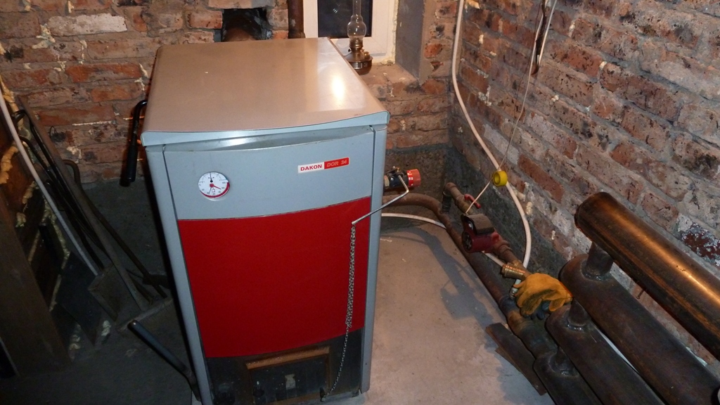

СообщениеДобавлено: Пн 8 Ноябрь 2010, 05:11 Ответить с цитатойВернуться к началу
Ну и котел!!!

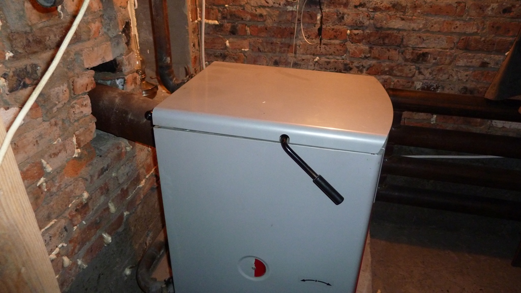

СообщениеДобавлено: Пн 8 Ноябрь 2010, 05:12 Ответить с цитатойВернуться к началу
Мож я чтото еще напортачил???

СообщениеДобавлено: Пн 8 Ноябрь 2010, 13:50 Ответить с цитатойВернуться к началу
Cold_Wind, наверное, всё-же придётся потратится на нормальный дымоход.
Там где приобретали котёл, должны продаваться и дымоходы.
Если средства не позволяют, то, как временный вариант: утепление подручными негорючими материалами, с защитой от намокания от осадков.

СообщениеДобавлено: Пн 8 Ноябрь 2010, 22:40 Ответить с цитатойВернуться к началу
Утеплять без вопросов надо.

СообщениеДобавлено: Вт 18 Январь 2011, 06:24 Ответить с цитатойВернуться к началу
Все утеплил припомощи оцинковки и базальтовой ваты полет нормальный тяга прекрасна приходится дросель закрывать чтоб в печь не засосало. ;-))
