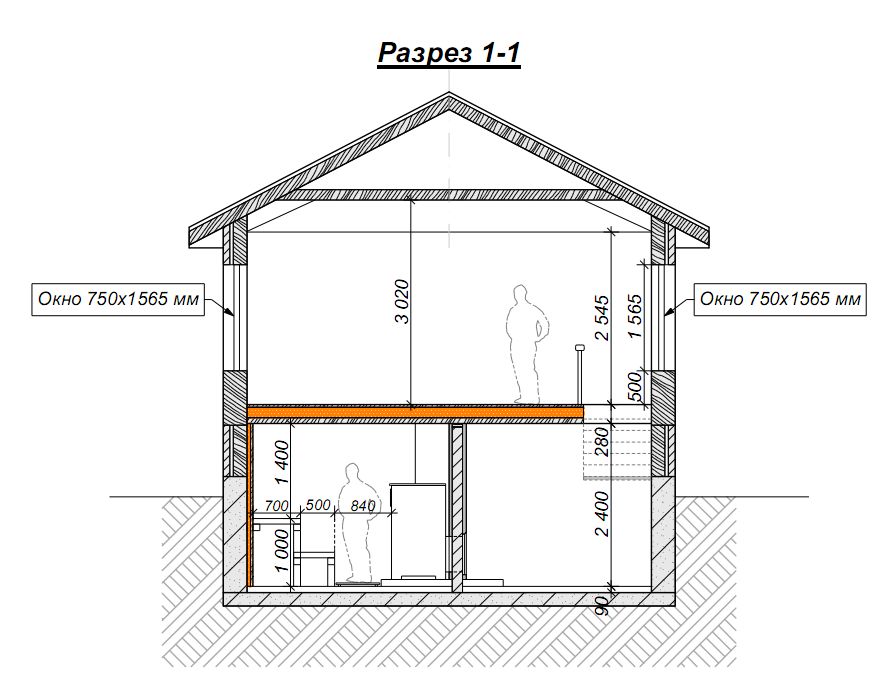

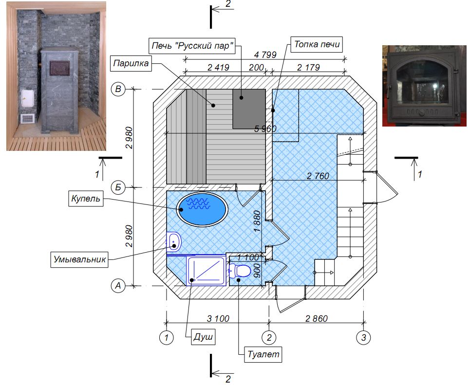

Доброго времени суток!
Интересует такой вопрос, имеется здание размером 6х6 м, высотой до конька около 7 метров (такая "труба"), перекрытие внутри отсутствует. Заказчик решил переделать это сооружение под баню, сделать на первом этаже парилку, устроить межэтажное перекрытие, а на втором этаже сделать комнату отдыха. Казалось бы все как всегда. Но требование такое, чтоб печь там была настоящая (русская) (изначально, что видно на рисунке внизу, планировалась печь "русский пар" из талькохлорита), нижняя часть для парилки, а на втором этаже сделать лежанку. Топочная будет находится на первом этаже. Еще один нюанс, пол 1-го этажа опущен относительно уровня земли на 1,4 м. Не знаю из каких соображений это было сделано, здание уже стоит.
Так вот - возможно ли сделать с конструктивной и эксплуатационной точки зрения такую печь для бани с лежанкой на втором этаже..? Будет ли такая конструкция печи нормально работать и впишется ли она в наши габариты?
Понятно что фундамент под печь будет делаться отдельно.
Сам работаю дизайнером, с печами дел еще никогда не имел.
Большое спасибо!

Сергей, привет! Ответить хочу так:
1.не надо заморачиваться с лежаком на 2-м этаже. Под него требуется фундамент, а если его нет, то и не надо думать про него (лежак).
2,3.При топке печи заказчик должен смотреть на Температуру в парной, и как только она поднимется до 60-80 градусов (по желанию), топку заканчивают и дают настояться парной. Какая будет при этом температура на 1-м этаже, и какая на втором этаже - могу только предполагать - около 20 градусов. Да и то не сразу, а через 5-6 часов после начала топки. Главное в бане - температурно-влажностный режим в парной, остальное вторично. Если не хватит температуры в комнате отдыха, то можно в начале топки подняться на второй этаж и включить эл.конвекторы. Или можно поставить лёгкую красивую готовую печку на 2-м этаже, подключив её в тот-же дымоход. И пока топится банная печь, затопить печурку на верху и получить там комфортную температуру.
4.Топить холодную печь не представляет никаких проблем, если в печи предусмотрен т.н. летний ход. Первую закладку небольшую надо сжигать, прогреть топливник, а уже со второй положить полную закладку дров, и так далее до получения нужной температуры в парилке. В Кузнецовских печах всегда делаем летний ход, проблем никаких при запуске холодной печи. Ещё можно применить эл.тэны воздушники. Кузнецов использует их у себя в бане - вставляет такие тэны на 1-1,5 кВт в прочистные нижние отверстия в печи и они нагревают тело печи, а печь отдает тепло в помещение. Получается всегда плюсовая температура во всей бане. И запускать нагретую печь проще и быстрее нагрев помещений происходит. Если нужна помощь- пиши в личку.

Сергей, привет! Размер печи на первом этаже может составить 1,27х1,27м. Про лежак на втором этаже даже не думайте. В крайнем случае, если так нужен лежак с подогревом - можно придумать низенький лежак с электроподогревом, но это больше из области фантазии или самодурства. После хорошей парной, когда правильно попарился - не то что на теплый лежак, а на снег упасть хорошо-бы! А надо прогреться- есть полок в парной. Я так думаю. Удачи!

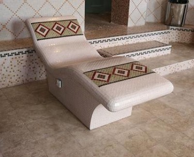

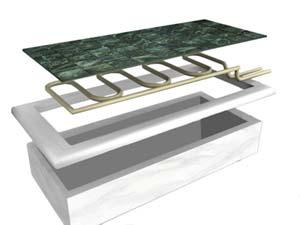

Самый "простой" и логичный вариант ...как-то так... см.фото.
Лежак из жадеита или эргономичный из люкс элементов то же не "слабо"
Нагревать можно водным контуром от котла или эл.нагреватели.
А вообще ...я согласен с Игорем ! ...после баньки, тянет в снег или прорубь!
