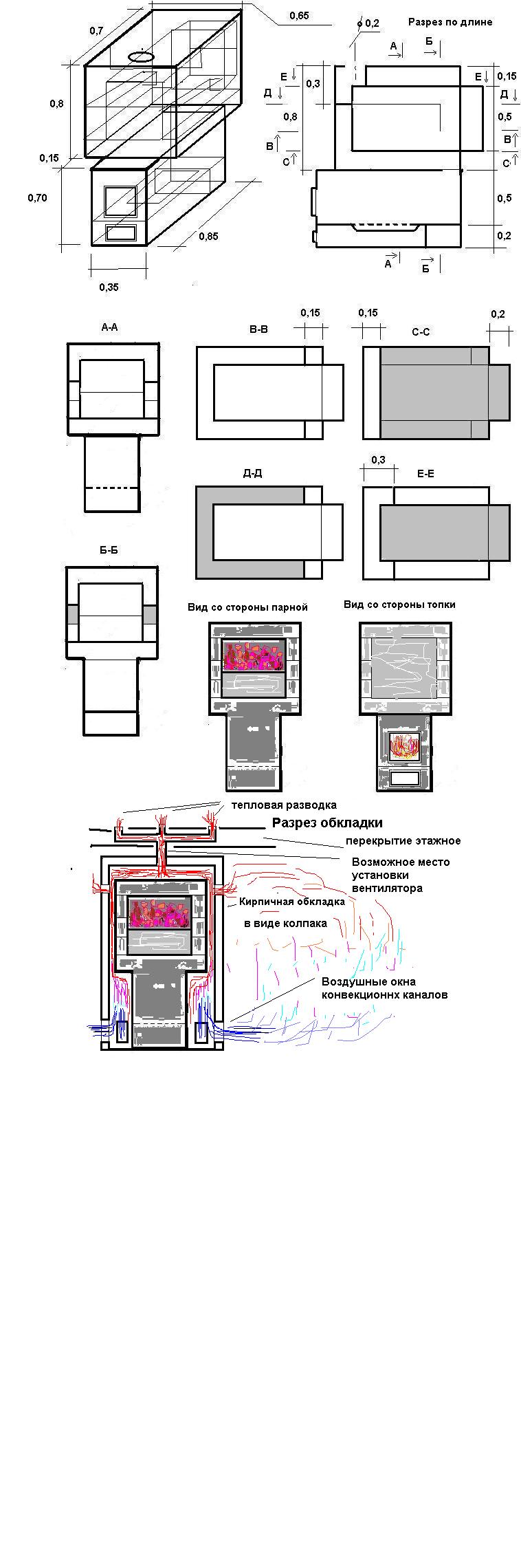

Сегодня специально встретился с заказчиком, заядлый парильщик. Он в восторге, единственный , говорит, минус - слишком жарко потом в помещении . Он строит дом и ночевать приходится в бане, но баня по размеру, как у некоторых дом. Smile

Oldenburg писал(а):
Владимир: "Печь, медленного горения, сварена из "подручного" материала по
принципу трёх колпаков... Поставлю на новой печи... "
То есть тепло эвакуируется по трубам наверх? а забор снаружи?
Естеснно, и эскиз в 3 проекциях сложен.
Поэтому вы верно и не дали схемку, как вас уже просили в той статье.
Может все таки набросаете.
Круглые формы обязательны?
А можно ли в квартире для отопления поставить такую печь или для нежилых помещений или временного нахождения людей?
Медленное горение по типу Буллерьяна? Как решается тогда проблема креозота? Это ж настоящая проблема, да еще какая!
В новой печи вы устраните все недостатки первоначального проекта.
Поэтому плиз поделитесь идеями и эскизиками примерными.
...У нас лето.. Smile Very Happy ... и времени нет совсем, извиняюсь!
Чуть позже обязательно отвечу, тема очень актуальна!!!
Владимир
