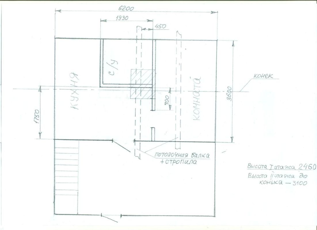

Здравствуйте, уважаемые печники. Очень мне нужна печь кирпичная для отопления. Чертеж 1 этажа дома прилагаю. Заштрихованный квадрат – это место для печи.
Порылась тут у вас в чертежах (заодно пытаясь, но пока тщетно, понять СДГ) и пришла к выводу, что мне подходит несколько вариантов. Это ОВИК-4, 19 и 25. Но в 4-ке мне не нравится, что нет шамотного ядра. 19-я не широка ли? В 25-й наверняка разделка в перегородке нужна будет и что дает 2-х ярусный колпак? Посоветуйте оптимальный вариант.
Изначально в домике планировалась другая система отопления. Фундамента под печь нет, полов-потолков в предполагаемом для печи месте тоже пока нет. Отапливать планирую блок кухня – с/у – комнатка. Это 25 м.кв. Все внешние стены этого блока из бревна 250 -350 , окна двойные. Перегородки из бруса 100х100. Фундамент под домом и под перегородкой в комнату – МЗЛ. Вот как раз с этой перегородкой придется завязать фундамент печи.
Сейчас это просто летняя дача, но жизнь такая непредсказуемая штука… Утепляемся основательно и снизу, и сверху, имея ввиду возможность для постоянного проживания.
Печь буду заказывать специалистам. Но все же очень хочется понять объем работ при строительстве, поскольку что-то можем сделать своими силами (фундамент, например, или дыры в перегородках). Можно ли обойтись без распила потолочной балки?
Я покрутилась тут на форуме и поняла, что вы, печники, особый народ, и часто игнорируете такие темы, предлагая сначала выбрать исполнителя и затем решать все вопросы тет-а-тет. Если никто не откликнется – пойму.
 Размер файла:  49.95 КБ
 Просмотров:  906 раз(а)
vova230
СообщениеДобавлено: Вт 2 Ноябрь 2010, 22:25 Ответить с цитатойВернуться к началу
Расположение вашей печи не совсем удачное. Санузел так сильно обогревать не надо, если не хотите там баню устроить.
Лучше расположить печь вдоль конька длинной стороной и выдвинуть печь немного в комнату, тогда можно будет обойтись без распила потолочной балки.
Вот посмотрите рисунок печи. Думаю для вас это неплохой вариант. Порядовок нет, но печь не сложная, печник разберется. http://www.spbrb.ru/images/gallery_img/fireplace_46.jpg

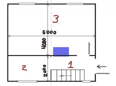

СообщениеДобавлено: Пн 22 Ноябрь 2010, 02:49 Ответить с цитатойВернуться к началу
Здравствуйте, у нас похожая ситуация, нужен совет по типу печи и варианту размещения. Домик брусовой (толщина 15см) с теплой мансардой, будет использоваться как дачка, с зимним посещением с детьми, на выходные и школьные каникулы.
Ещё вопрос: если будет выбрана кирпичная печка, то имеется ли возможность построить её к новогодним праздникам?
Внутренняя стена из бруса, капитальная.
Конёк показан розовой пунктирной линией. 1. прихожая, 2. кухня, 3. зала.
Не совсем уверена, но строители уверяют что там есть даже фундамент для печки под полом(примерно показано синим).
 Размер файла:  44.81 КБ
 Просмотров:  681 раз(а)
Сообщения: 10146
СообщениеДобавлено: Пн 22 Ноябрь 2010, 08:38 Ответить с цитатойВернуться к началу
Самый простой - отопительная печь, но можно добавить хлебной камерой (см. ОИК ХК) расширев функциональные возможности печи.
Второй вариант, сделать открытый камин со стороны зала в сочетание с теплоемкой печью.
А если думать "на сегодня" то надо смотреть размер и привязку фундамента, а после возведения печи еще и сушить ее. Т.ч. при желание начать вчера, можно закончить к НГ.
