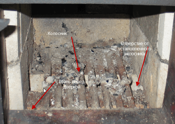

Сообщения: 10149
СообщениеДобавлено: Чт 25 Ноябрь 2010, 12:23 Ответить с цитатойВернуться к началу
Еще интересней "покопаться" у Кузнецова на сайте, поскольку все решения, в частности и выше указанное, давал Игорь Викторович А.Чернову для проведения семинара в Венгрии
http://stove.ru/index.php?lng=0&rs=200
Во всех печах И.Кузенцова идет уменьшенный колосник поперек топки и обязательная щель перед топочной дверкой из поддувала в 2 см.
У Чернова колосник сзади топки "вырос" скорее для догорания углей, поскольку угол получается "мертвый" для потока и как ВВ он вряд ли окажет положительную услугу в хлебной камере.

СообщениеДобавлено: Чт 25 Ноябрь 2010, 14:06 Ответить с цитатойВернуться к началу
Думаю, что в основном так оно и есть. Для более эффективного сжигания. Но так как на колосниках угли практически не скапливаются на протяжении всей топки (если конечно не сталкивать их кочергой на колосник), то воздух там все время идет с избытком и по задней стеночке поднимается вверх, где перемешивается с основным потоком печных газов на входе в узкое хайло.
Сообщения: 10149
СообщениеДобавлено: Чт 25 Ноябрь 2010, 15:25 Ответить с цитатойВернуться к началу
В таком случае он оказывает "медвежью услугу", поскольку попадает в топку "холодным" и остужает камеру.

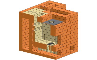

Сообщения: 10149
СообщениеДобавлено: Сб 27 Ноябрь 2010, 10:49 Ответить с цитатойВернуться к началу
Подтверждаю, после топки на поду остаются угли, а это потери от механического недожога Very Happy Для их дожига необходимо сместить их на колосник с подводом воздуха.
В печи-Кузнецах топливник выполнен по той же схеме, что и Чернова с уменьшенным колосником и подом в задней части топки.
На фото первые эксперименты с дожигом углей -установка колосника большего размера по всей площади пода топки, при этом убрав штатный из отверстия установки в поду.
После доработки -подгон колосника на всю ширину топки, но с подъемом к задней части (подложил опору в 3 см, в новой можно сделать заведомо откос пода), что позволило поступать воздуху в самый отдаленный угол плюс угли скатыватся сами к середине -остаток после топки только пепла. Дополнительно проводились опыты в узкой топке по подаче воздуха вдоль боковых стен. Как правило, поленья прижимаются к стенке и в эту зону не поступает воздух, сл. горение неполное. Хорошо себя зарекомендовали прутки арматуры по 10 см, приваренные к колоснику в вертикаль вдоль боковой стенки, по 2-3 штуки на стенку. Второе решение было приваривание вырезанных ребер от колосника РУ2.
Уменьшением колосника вы уже увеличиваете время горения кг дров, а вот как воздух придет к топливу, вопрос организации горения.
