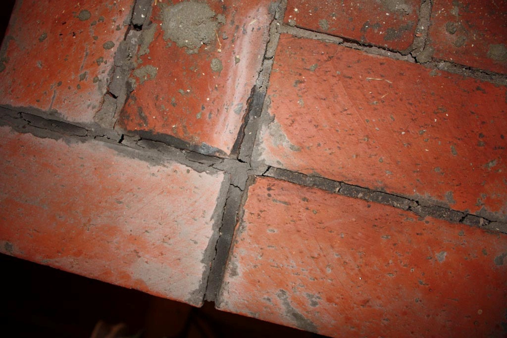

Печь сложили неделю назад. Не топили вовсе, пока естественная сушка методом естественного проветривания через дверцы печи.
Но заметил, что в 80% швах появились трещины. Не большие, но тем не менее. Трещины не у кирпича как правило, а аккурат посередине шва.
Глина использовалась шамотная. Насколько я понял, печник не добавлял песок. Сказал, что из этого мешка при замесе получается нормальный раствор. Проверял по мастерку.
Футеровка у печи сделана. Имеется летний/зимний режим, плита, духовка. Насколько это страшно и что делать? Ситуация усугубляется тем, что задняя часть печи расположена на расстоянии 15 см от стены и туда подлезть замазать трещины нереально. По другим стенкам трещины замазал.
Это за последние 4 года моя третья печь... еще одной я не переживу...

Пт 1 Октябрь 2010, 10:56
| Deep писал(а): |
| Глина использовалась шамотная. Насколько я понял, печник не добавлял песок. Сказал, что из этого мешка при замесе получается нормальный раствор. Проверял по мастерку. |
Печь придётся разобрать и сложить по-новому на правильном растворе. Просто на каолиновой (шамотной) глине кладочный раствор не делается. К глине обязательно нужно добавлять шамотный песок ПШКА с фракцией 0-0,5 мм в соотношении 1:2 или 3:4 (глина : песок). Аналогичная ситуация и с мертелем шамотным МШ-31, МШ-32, МШ-36 и МШ-39. На мертеле шамотном раствор получается слабее, чем на чистой каолиновой глине с добавкой шамотного песка. На таком растворе кладётся шамотный кирпич. Для увеличения прочности кладочного растворе можно делать кладку шамотного кирпича на таком растворе:
1) шамотный песок — 4 части;
2) глина каолиновая в порошке — 1,5 частей;
3) пульпа из голубой (синей) кембрийской клины или из красной или коричневой глины — 1,5 частей;
4) вода для замешивания раствора до состояния густой сельской сметаны (воду добавлять малыми порциями, чтобы не промахнуться!).
Для кладки красного керамического кирпича используется раствор, в котором должна быть красная или коричневая глина или голубая (синяя) кембрийская клина. В качестве песка лучше использовать не речной или овражный песок (это в основном кварцевый песок), а шамотный песок. Это получается дороже, но качественнее. Можно использовать горный песок, который получают при просеивании гранитного отсева, фракция 0-0,5 мм.

Можно мои 2 слова. Если печник положил кирпич на чистую шамотную глину,то она даст сильную усадку(что и делает судя по 1 посту). Печь будет,как бы просто сложена(типа как насухую или на песок) кирпичь держаться не будет. Я разбирал свой щиток сложенный на чистый шамот-просто берём кирпич рукой и снимаем.
Что делать--уже прозвучал ответ....увы перекладывать. . Вы сами упомянули глухую стенку около стены,значит понимаете серьёзность положения,я да же не буду пытаться описывать возможные варианты вы человек взрослый. А пытаться успокоить себя--дескать у всех так неразумно,случись чего коснётся ТОЛЬКО вас,а не ВСЕХ ...Удачи!

Пн 11 Октябрь 2010, 14:36
Вот несколько фоток.
Что делать?

Tync
Сообщения: 412
Добавлено:
Пн 11 Октябрь 2010, 15:13
| Deep писал(а): |
| Почему нельзя зачистить шов наполовину глубины и положить туда асбестовый шнур + раствор на основе красной глины?. |
Т.к. трещины не только по внешней стороне, но и внутри, существует
большой шанс обрушения внутренних конструкций ч/з некоторое
время. Судя по фото - однозначная перекладка.

Пн 11 Октябрь 2010, 15:25
Кажется меня пытаются убедить в перегреве непросушенной печи.
Топилась так:
1. как сложили - сразу проверили тягу газетой
2. Через неделю начал подтапливать 3 щепки размером 4*4*40 см 2 раза в день 2 дня.
3. Оставил на неделю всю открытую
4. На выходных те же щепки.
Причем так сам печник говорил. Я предлагал лампу или свечку ставить для просушки...
Но дело то в том, что трещины еще до топки начали высыпать. Когда еще трубу выкладывали, вокруг плиты уже все потрескалось.
Глина сама по себе дает сильную усадку, шарик, слепленный диаметром 4 см от естественной сушки потрескался и уменьшился почти на 6 мм
