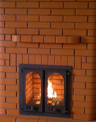

Поступил мне заказ на постройку комплекса -казан,мангал,хлебная печь.
Заказчик желает чтобы это сооружение было коричневого цвета.
Комплекс будет расположен в закрытой остеклённой беседке.
Кориичневый щелевой кирпич для этих целей не подходит.
Нужны элементы из фигурного кирпича-а их
не не выточить из щелевого.
А дорогой полнотелый "Терка" либо "Лоде"не желает покупать.
А может есть полнотелый коричневый кирпич Российского производства,либо кто подскажет какие есть красители-да и чтобы краска впоследствии не облупилась от перепадов темпетатур и влажности.

Попробуйте краску Силтэк.
http://www.siltekspb.com/index.php?type=page&id=20

Витебский окрашено Силтек, три слоя.
 Размер файла:  136.11 КБ
 Просмотров:  928 раз(а)

Меня волнует вопрос - будет ли дышать после этого покрытия печь?
Андрюха.
Сообщения: 10147
СообщениеДобавлено: Ср 24 Ноябрь 2010, 21:01 Ответить с цитатойВернуться к началу
вода точно будет скатываться yu
Андрюха
Зарегистрирован: Сб 12 Декабрь 2009, 18:11
Сообщения: 45
Регион: Архангельск
СообщениеДобавлено: Ср 24 Ноябрь 2010, 21:12 Ответить с цитатойВернуться к началу
Можно попробовать маслом "Osmo" .Покрыл кирпич пахло около недели, потом запах прошел. Масло не дает пленки на поверхности и скорее всего дышит, т.е. принимает и отдает влагу. намерен задать вопрос производиелям можно ли использовть это масло на печь. Большая возможность колеровки.

Наши клиенты порой подсказывают новые решения, построенный летом уличный комплекс покрыли гидрофобизатором Типром, говорят стал еще лучше, обязательно постараюсь приехать посмотреть.
Валентин Стрибук
СообщениеДобавлено: Сб 11 Декабрь 2010, 16:26 Ответить с цитатойВернуться к началу
Две печи из витебского кирпича покрасили лаком КО-85 выглядят ничего, довольны (хозяева сами). У меня на сайте в "отопительные печи".
Также этим лаком хорошо "пырскать" трубу - гидрофоб.
