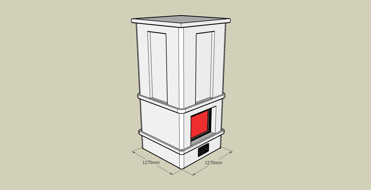

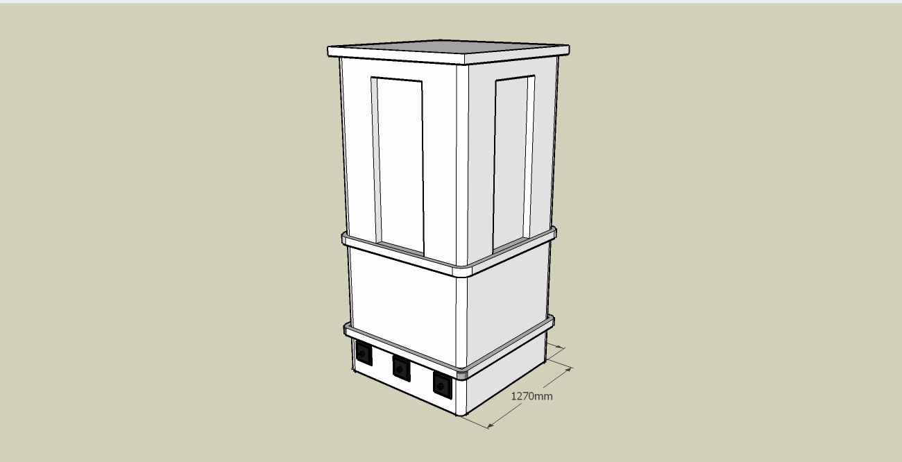

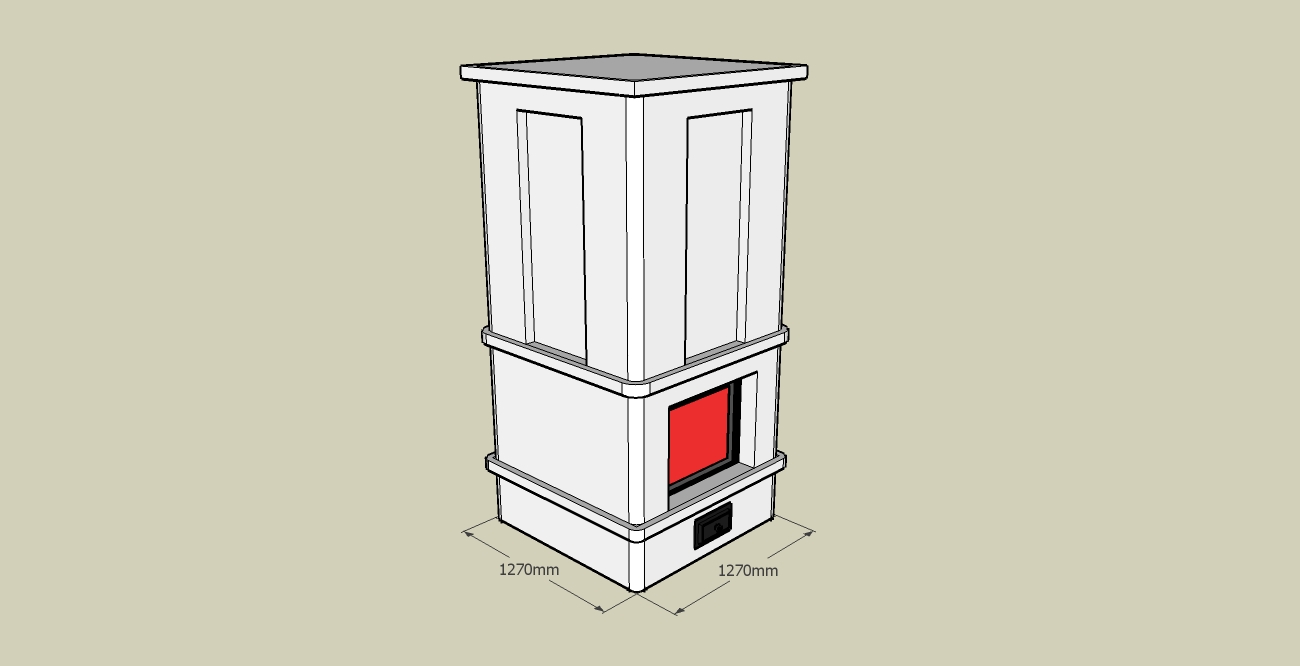

Примерно так.
Наружа из витебского кирпича. Дверь топки Пуалямпо 0017 550х480. Заказчик планирует выкрасить кладку в белый цвэт.Через второй, мансардный этаж пройдет кирпичная труба, выше - сэндвич в кирпиче

Васильев Илья писал(а):
Примерно так.
Двухъярусный колпак, двухкорпусная, прямой ход (задвижка не показана). Что еще есть?
Почему чистки не показаны?
С уважением, Миркис С.М., СПб, тел.(812)372-08-79, +79112330598, mirkis-spb@yandex.ru

Уважаемый Семен Михайлович, размещение чисток верхнего колпака не согласованно пока с заказчиком, кроме того, возможно к одной из Печей будет подключаться кухонная плита. Вообщем чистки встанут по месту.
Автор концепции данной печи - Валерий Николаевич Петров, завтра вечером ему засылаю оленинки (откатик)
