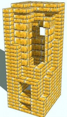

Вот, пожалуй, ваш вариант, Владимир. Внутренний контур взят в мет. каркас, внешний стоИт с зазором в пару см. На ребро внешний, думается, можно тоже...

На ребро я вего-то 10 кирпичей ложил, причем Лоде, и понял - это очень трудно. Легче выпилить уголки, или распилить пополам кирпичи в районе топки. Т.к. именно она перестанет прогреваться первой после окончания топки.
Шамотное ядро понятно (хотя на плашку - это многовато) - должно быть, а вот как вы отделили каменку от топки?

Почему многовато?... Эт-то же несущая часть. На уступчик кладем разрезаные полуоси от, например, КАМАЗа, на них обычные чугунные колосники - и вот вам ложе для камней!! Я, правда, всегда стараюсь вместо каменной засыпки использовать шамотные-же кирпичики, расставленные по площади колосников решеткой.
И прогревается такая печь не за 6 Embarassed часов, а за 3-4 часа. И это при внешнем контуре - на плашку.
А по поводу того, что "именно она перестанет прогреваться первой после окончания топки" не переживайте. Прогрев там такой, что а-апс-салютна без разницы кто там первый перестал нагреваться Smile

Любая кирпичная печь нагревается за 3-4 часа, при условии, что каменная засыпка уложена правильно и с достаточными прозорами для дымовых газов. Если "утрамбовать" плотненько камни или применить мелкую "щебенку" для саун, то все 6 часов будем греть ту же печь.
Так что это не достоинство или недостаток конкретной печи.
