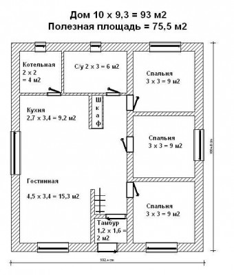

Здравствуйте, уважаемые печники! Помогите подобрать печь и место в доме, где она должна (печь) стоять. План дома 100м2 для ПМЖ прилагаю. Смысл в том, что первый год газа не будет, будет только электричество! Печь с изразцами или облицованную камнем хочет сестра. Хочется чтобы на печи можно было бы что то погреть,сварить, тю сказать аврийный вариант, если что то случится с электричеством и газом. Что бы это было и красиво и функционально.

Между кухней и гостинной можно отопительно-варочную с камином. На сайте Кузнецова можно подобрать что-то.

Чтобы было функционально, надо идти от трубы.
Кирпичная труба с 4-мя каналами(вытяжка газовая, печь-камин, вентиляция котельной, вентиляция санузла и кухни) может быть расположена в перегородка котельная-санузел, или кухня-санузел.
Где-то на кухне районе стенок санузла-шкафа - место печи-камина.
