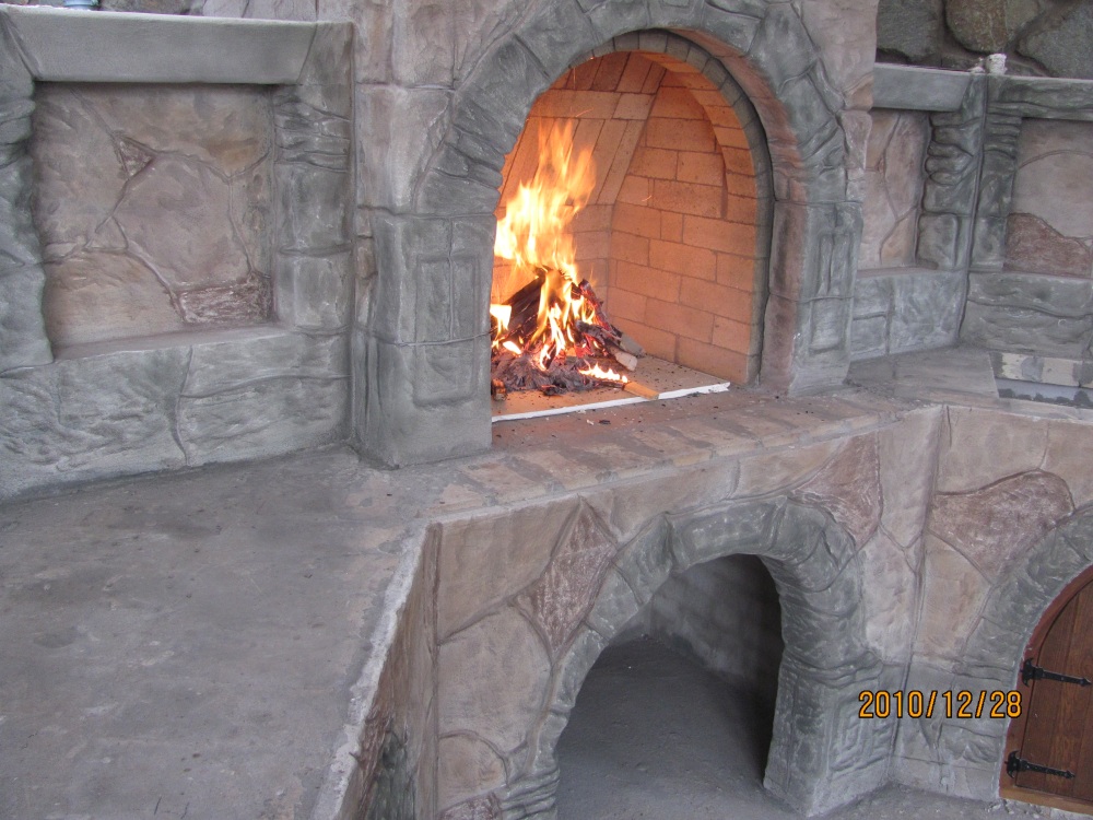

Закончил под Новый год Very Happy
Все довольны и рады.Чего и вам желаю!

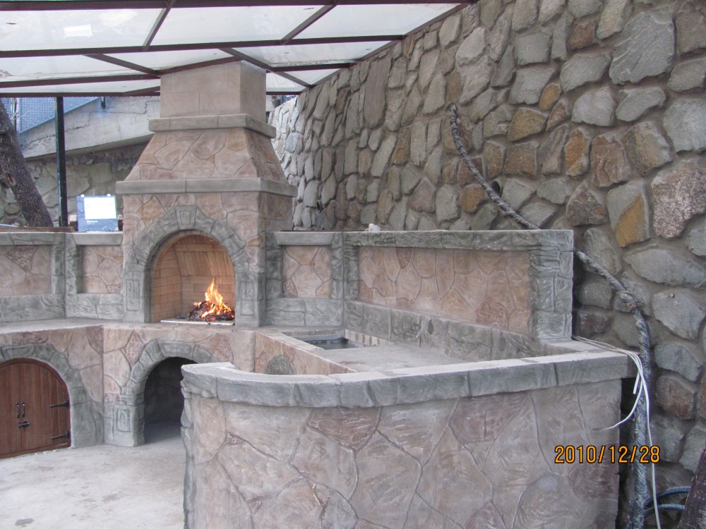

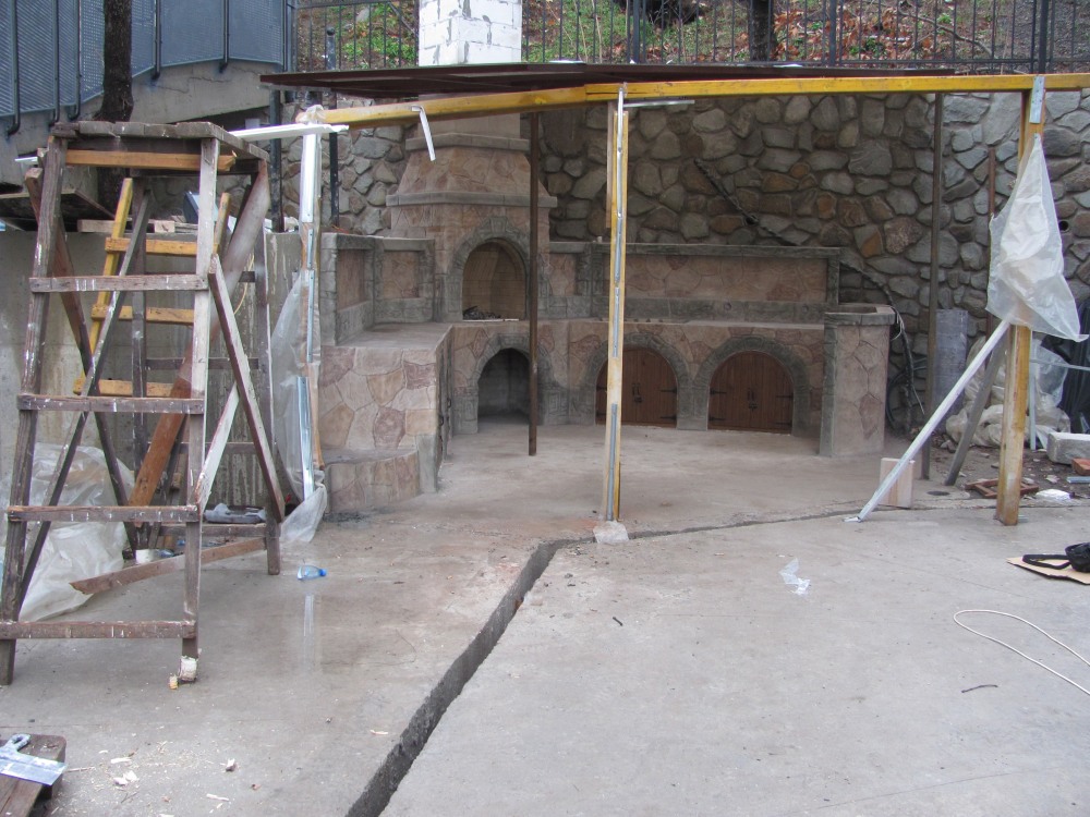

А как все это смотрится в общем плане. Фото всего комплекса пожалуйста, если можно.

Говорят ,что нельзя показывать незаконченную работу....но кому? Хозяину? Так он в Украине бывает раз в полгода.
Поэтому рискну,хотя вся горизонтальная плоскость будет покрыта мрамором с нижней подсветкой+точечная направленная подсветка

Красивая работа. Не могу разглядеть на фотографии, на самом комплексе камень или рисунок? Если камень, то молодцы, классно подобрали. Наверное пришлось переворошить не одну тонну?

Спасибо! Но ворошить ничего не нужно,-просто это натуральная резьба+тонировка краской под тот оттенок,который мне нужен....После написания картин-имитация любого камня-дело легкое...

На первом снимке между кладкой топки и отделкой термозазор прим 3 см. Если не ошибаюсь. Отделка у Вас отдельно от кладки? И если да, то на сколько это оправдано.

Зазор делаю постоянно! Через 5 лет нет микротрещин!
Я даю гарантию на 5 лет обслуживания.Другого зазора не может быть в моем случае....
и самое главное-это отношенние к топливнику-это то место,где ошибку совершать нельзя!Лучше плохо облицуйте Радость

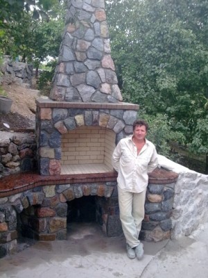

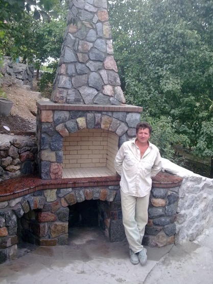

В прошлом году попробовал сделать из камня барбекю

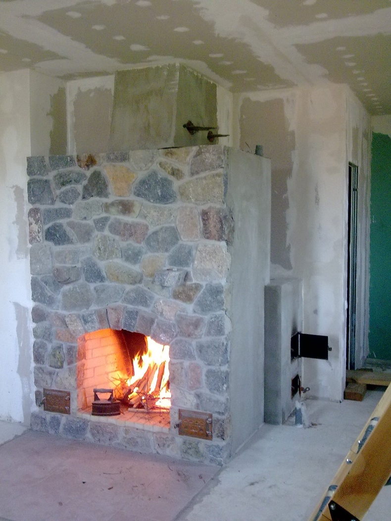

камень люблю с детства.Док. фильм про ацтэков помню просмотрел и заболел их скальной геометрией. А в прошлом году мне на день строителя зубило с победитовым напаем подарили(по приколу).А 30 км от города есть гранитный карьер. Я день лажу вручную кучки красивого нужного камня собираю,потом погрущик, самосвал и куча 2-3 куба на объекте. Это не облицовка . Колется нормально ,спасибо пацанам за зубило.Ложыл на мелком отсеве с цементом 4:1. Футеровка на мертеле(огн. глина) до верха трубы.Мужыки ещё крышу там поставили,но я уже уехал. А после ещё печь с каменной каминной мордой успел до осени.На морде 2 выступа -на них полку должны были положыть .По колонам камина -дымоходы. Колаковых из камня пока нет.(сайт встретил 16 дакабря 2010),но кирпичную одну уже запустил -понравилась,камень не за горами.

29 декабря запустил на просушку,а10 января2011 уже кочегарили на полную .село Тарасовка .Уних как разЛЭП пообрывало ,топили хорошо,я приехал ещё добавили.А на крыше лежак сделал, к старой трубе, так он ели тёплый-всё тепло в колпаках осталось.все соседи приходили как на эксурсию печку смотреть. Привет Коля,извини.
