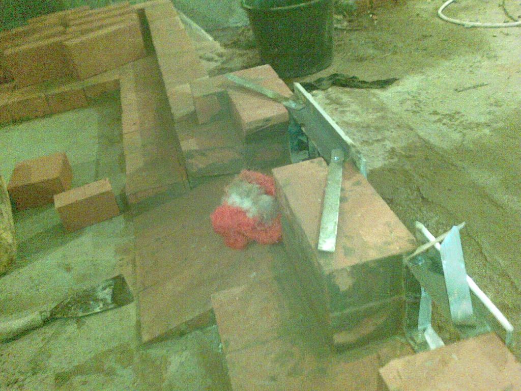

Уважаемые печники, за неимением лучшего, для крепления дврцы хочу использовать полоски нерж. от бака старой стиральной машинки активаторной. Интересно покоробит? Кто знает подскажите.
СообщениеДобавлено: Пн 3 Январь 2011, 15:51 Ответить с цитатойВернуться к началу
Самый простой способ это узнать - нагреть одну из полосок!

А что опытные люди, могут поделиться секретом, какая оптимальная толщина листа и марка стали? Может быть порекомендуете местечко в Спб, где можно удобно купить. (ибо предлагают листы 1000х2000, а вроде столько и не нужно...)
Поставь на М6 мебельные с потайной головкой как на фотке - полоски прогорят только после кирпича Smile Very Happy
устанавливаем и перекрываем прочистные и поддувальную дверцы. "хвостики загнуты, чтобы не попутать Верх-Низ"

Спасибо. Точно так и сделал.
