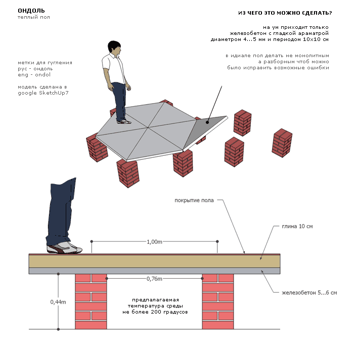

Ондоль — традиционная система обогрева домов в Корее. Особенностью системы является то, что тепло идет с пола.
подробнее тут
http://ru.wikipedia.org/wiki/Ондоль
так вот вопрос как это сделать наиболее экономично

огромная теплоемкость (один раз протопил 3 дня греет)
кпд приближающийся к 100%
уют теплого пола
без сомнения мне это надо
осталось лиш уточнить технические нюансы

Слишком много необходимо решить проблем:
1. Противопожарные мероприятия, безопасное расстояние до сгораемых конструкций.
2. Хорошие гидро и тепло изоляции от грунта.
3.Система прочистных отверстий.
4.Расчет самого топливника печи для такого объема.
5.Расчет равномерности прогрева пола.
6.Сложное исполнение по герметизации, от проникновения дыма в жилые помещения.
Очень дорогое удовольствие!

1. это больше бюрократический вапрос в плоскасти снипов, гостов и разрешений на строительство
2. ненадо вообще
3. врятли понадобиться
4. не надо
5. ответ легко получить если хоть немного самому погуглить прежде чем задавать вапросы (сори за некоторую дерзость)
6. вот это действительно стоящая тема для общения - в древности она решалась просто - это можно узнать опятьже если хоть краем глаза погулить (несколько слоев промасленной бумаги работали как лакмусовая бумажка)
и это не дорого - просто не традиционно для разума классического печного строительства
предвижу вапрос о тяге продуктов гарения - тут тоже все просто

Бюрократические барьеры необходимы для сдачи дома в эксплуатацию.
Гидро и тепло изоляция от грунта необходима, для того чтобы горячие газы грели пол, а не испаряли грунтовые воды.
Прочистные отверстия нужны для осмотра и не обязательно они будут классического вида.
Если вы не будете топить дровами или углем, то согласен, не обязательно рассчитывать топливник.

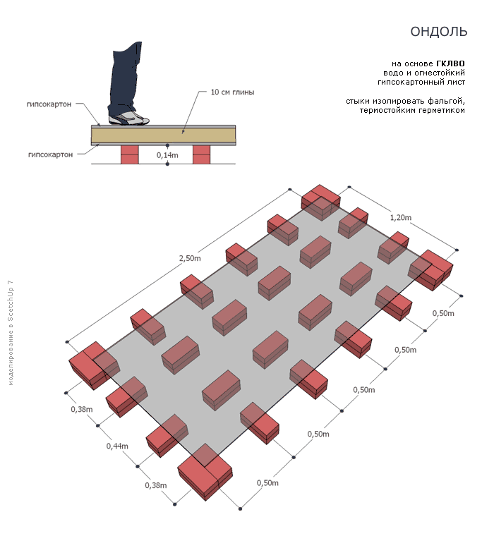

вот приснил на яву вариант без монолита
тут вапрос тока в адекватности - т.е. выдержит ли гипсокартон
