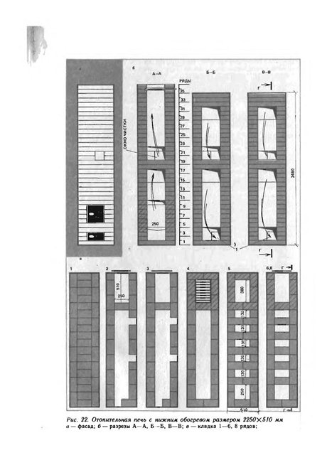

Ряды кладки с 4-го и выше не перевязываются. Вертикальные швы идут на з-4 ряда без перевязки. Можно сместить ряд кирпича и устроить перевязку , но через 2 ряда и максимум в четверть кирпича будет.
Это наверное плохо? Как исправить?

в порядовках вроде все первязывается
СообщениеДобавлено: Ср 5 Январь 2011, 12:39 Ответить с цитатойВернуться к началу
Михалыч прав, перевязки нет, в показанной порядовке.
Нужно, либо врезку делать, либо по классической схеме перевязки (много пиления).
интересно, кто нибудь делал такие печи или они только на бумаге существуют?

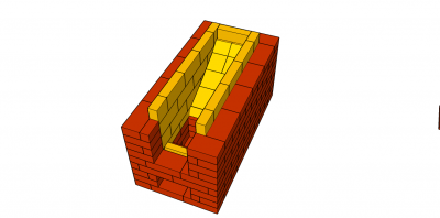

Я предложил бы сделать полностью футерованую печь шириной 2,5кирпича.
Что-то типа этой?
Михалыч, нарисуйте план печи с размерами и где у Вас проходит дымоход, к которому надо подключиться. Попробуем сделать проект. Вот учусь работать в программе SketchUp. Нужна практика. Печи делать холодно, пока можно поработать на компьютере.

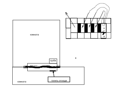

Я выложил из кирпича несколько рядов и получилось 3 опускных канала.
Вот это мой размер :-))
Байкал замёрз? :-))

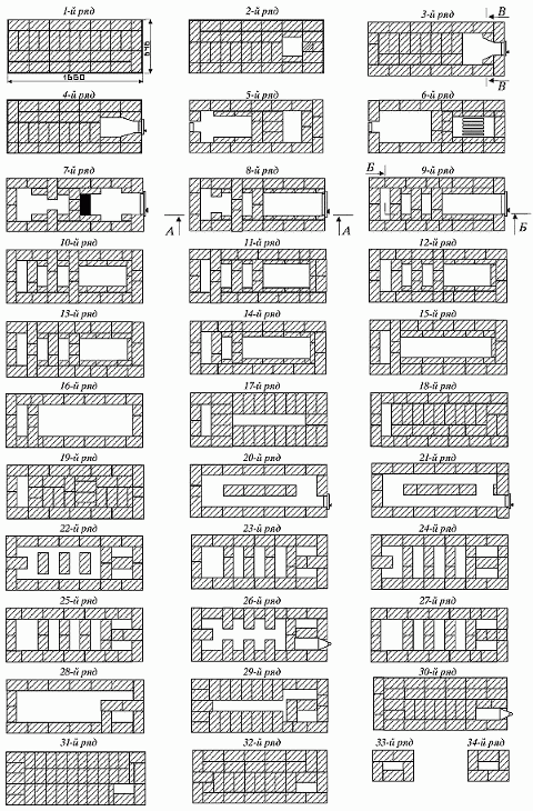

Идея в том что печь делается двухконтурной, как например печь ОИК ХК: http://forum.stovemaster.ru/download.php?id=3911.

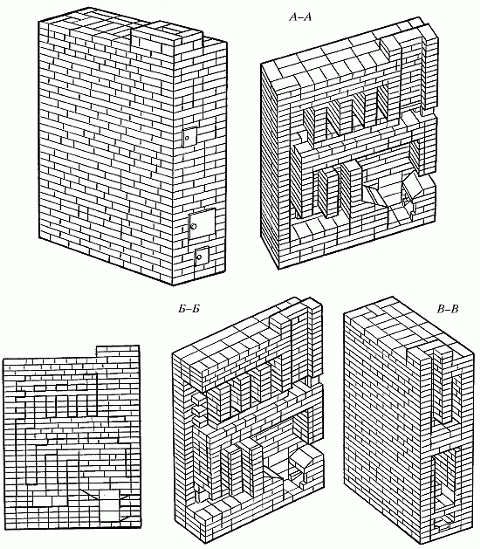

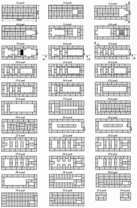

Мне такая конфигурация не подходит....
Нужна малая ширина. А в чём недостаток ОТП-11?
Тот-же двухъярусный колпак по-моему.... Ну модификация :-)

СообщениеДобавлено: Пт 7 Январь 2011, 13:50 Ответить с цитатойВернуться к началу
Печь хорошая, но не настолько что бы рекомендовать её. Да и простой в изготовлении её не назовёш. Много проблемных в реализации моментов.

Если вы делаете по порядовке, которую выложили то напишите в каком ряду возникла проблема.
Байкал замерз но пока не весь.
Предыдущая моя фотография и показывает двухконтурную печь. Снаружи керамический киприч, а внутри шамот.
По моему недостатком в такой печи в Вашей модификации (имею в виду топку с этой стороны, как Вы нарисовали) является малая длина топливника. Если Вас это не напрягает спрашивайте конкретно в каком месте остановились.

А чего там показывать?
Везде где перемычки(чёрныя) перевязки нет как минимум в двух смежных рядах.
При смещении на четверть кирпича перевязка остаётся слабой на всю высоту и
усилена только в перекрытиях.
