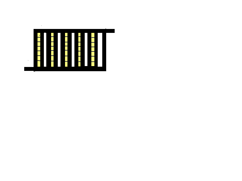

тогда вопрс такой- /кик34, между регистрами вставить шамот на ребро. через одну трубу,при этом вроде как не нарушаем обмывание горячими газами регистров и увеличивам тепозапас. из минусов- увеличение веса регистра./ Ваше мнение .
Доконструировать" всегда что то можно, и улучшить существующее

Александр Бацулин писал(а):
ПС. от 1000 до 10.000 котлов Question - Вы не преувеличиваете?
хотя бы 1 % от построенных , это много?
Опять вы подбиваете -"разбирать кладку"? Ваши предположения? Давайте приедем в Полушкино и посмотрим? Я там так же как и вы не был. Может это будет второй процент в Московской обл.
ЗЫ Тысяча вполне реальная цифра для построенных котлов. Со временем все "обрастет" и даже борода отрастет, не говоря о работающем котле. Для этого и существуют т.н. регламентные работы, которые выполняются в межсезонье.
СообщениеДобавлено: Ср 12 Январь 2011, 12:12 Ответить с цитатойВернуться к началу
Иваныч, если температура обратки будет выше 60гр, то зарастать перестанет. Добиться этого можно только подмесом горячей воды из подачи в обратку, через 3-ходовой кран. Можно, хотябы, просто врезать обычный кран в байпас (до насоса, если он есть) и отрегулировать в ручную среднее положение, при котором котёл не будет закипать, при максимальной температуре обратной воды. Тогда и обрастания не будет, и температура СО будет стабильная.
