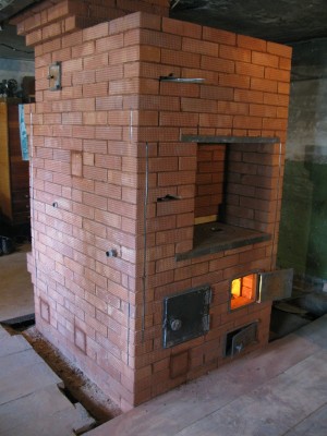

ОВИК ЗК 11 со встроенным регистром для ГВС
Image .
Эконом-вариант Very Happy

в печи ОВИК ЗК 11 судя по порядовкам можно в первом колпаке вмонтировать регистр как на КИКе размерами 55 на 70 см для отопления утепленного мансардного этажа. Не отразиться ли на работу печи данное изменение конструкции
Прошлый год ставил ОВИК ЗК 11 - хозяин доволен, только регистр я поставил вверху колпака для ГВС
- http://forum.stovemaster.ru/viewtopic.php?t=2989&postdays=0&postorder=asc&&start=20
Для увеличения топливника лучшего монтажа котла, увеличьте печь до 5.5 кирпичей (в проекте 5) и будет ОК.
Впечатляет…
По углам, что за полосы … армирование?
Сообщения: 1346
СообщениеДобавлено: Вт 11 Январь 2011, 14:06 Ответить с цитатойВернуться к началу
По углам калибровка 6-ка, которая проходит в пазу, через петли проволоки, заложенной в кладку через 3-4 ряда - сила!
http://forum.stovemaster.ru/viewtopic.php?t=2763&postdays=0&postorder=asc&&start=0 только фото по удалялось куда-то.

Ilya Volkov писал(а):
у Вас печь ниже на 2 ряда, какими рядами пожертвовали?
Пожертвовал рядами из верхнего колпака.
изменение порядовки начиная с 12 ряда, с чем связано? И как это отразилось на топке камина?
Для удобства армировки, т.к. по углам пропускал каллибровку . Камин работает отлично.
Какую духовку установили? Нашли готовую или пришлось делать самому?
Из старой печки. Регистр хозяин сам варил - сварщик!
Обязательно ли армирование проволокой? И как её потом прятать?
Печь армировать обязательно, не таким, так другим способом - http://forum.stovemaster.ru/viewtopic.php?t=2763&postdays=0&postorder=asc&&start=40
На фото печь под штукатурку - проволока спрячется.
