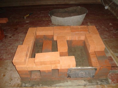

СообщениеДобавлено: Чт 27 Январь 2011, 16:15 Ответить с цитатойВернуться к началу
трясущимися руками сложили три ряда, наметили четвёртый...

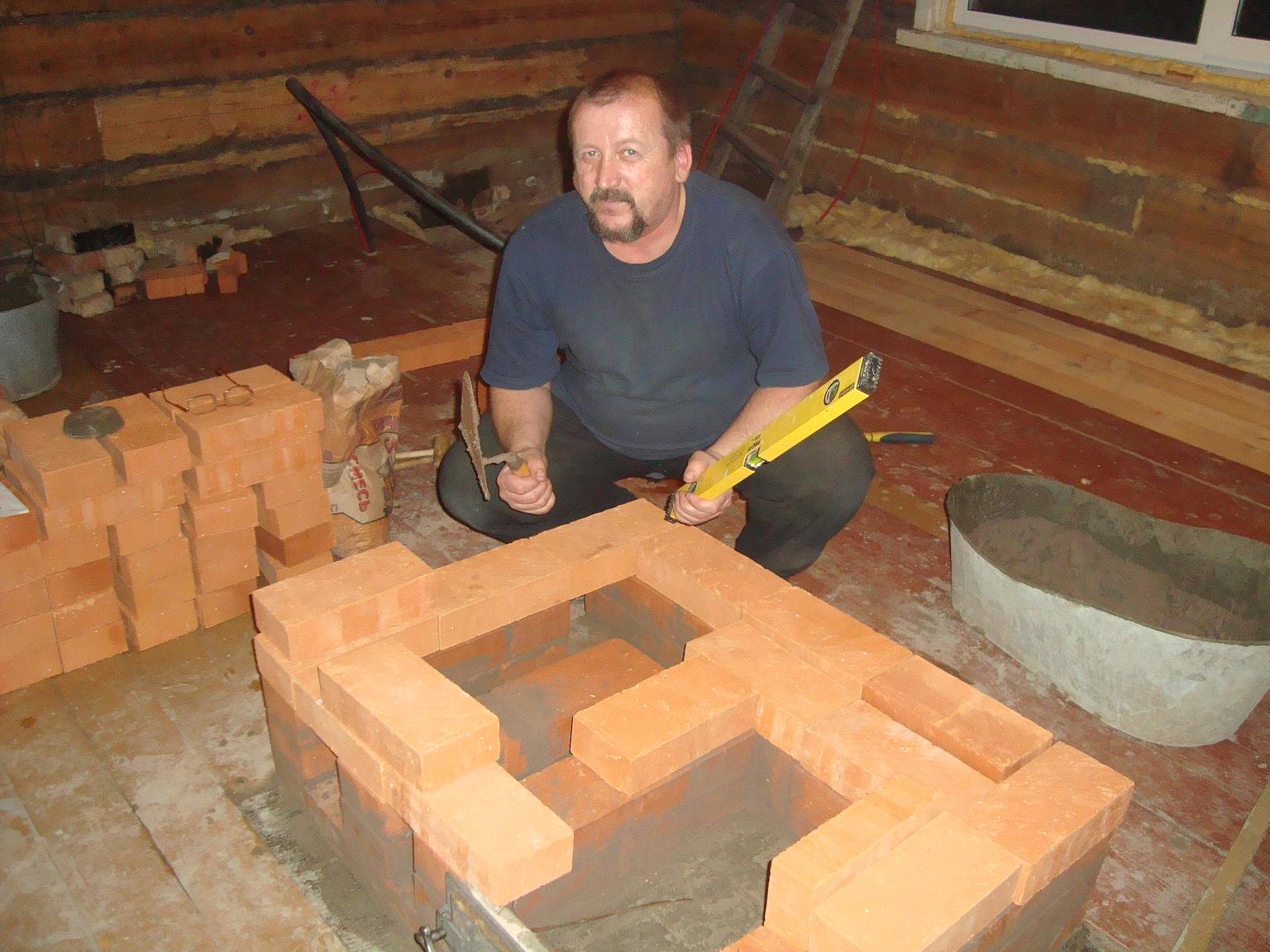

СообщениеДобавлено: Чт 27 Январь 2011, 16:29 Ответить с цитатойВернуться к началу
чоли выйдет из меня печник, чоли нет...

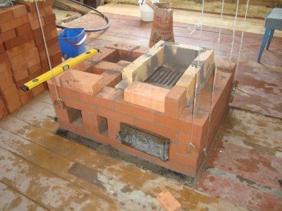

на сегодняшнее утро...

Tync
Сообщения: 412
СообщениеДобавлено: Чт 27 Январь 2011, 17:03 Ответить с цитатойВернуться к началу
Косяк. Шамотный под печи так-же хорошо нагревается. Между красным и шамотным должна быть щель, иначе порвет кладку.
Сергей Звонов
Зарегистрирован: Вт 21 Декабрь 2010, 07:38
Сообщения: 101
Регион: Псковская область
СообщениеДобавлено: Чт 27 Январь 2011, 17:57 Ответить с цитатойВернуться к началу
между шамотным подом и красным кирпичом слой базальтовой ваты...
а как по другому вязать горизонт между шамотом и красным?
Куда бы человек ни шёл, он всегда идёт к самому себе. У него нет другого пути.
Tync
Сообщения: 412
СообщениеДобавлено: Чт 27 Январь 2011, 18:06 Ответить с цитатойВернуться к началу
Нижний горизонт - как угодно. Боковые поверхности пода и стенки печи - только со щелью.
Теперь вижу, что вата. Сначала подумал - щедро залеплено ГПС. Все ОК!
