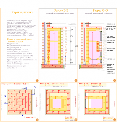

Отчет по 1 версии печепостроителя stoveweb
Вышла вторая версия печепостроителя stoveweb. Внимание! Начиная со второй версии, печепостроитель работает на сайте http://dnkpechi.ru
В отличие от первой версии, во второй рассмотрены 150 различных моделей отопительных, отопительно-варочных и банных печей. Другими словами, на любой разумный размер длины и ширины печи в кратности выбранных параметров кирпичей, программа располагает 150 различными вариантами печных конструкций. Предполагается значительное увеличение числа этих вариантов.
Прежде чем представить новую работу, хочу познакомить с мнением профессионалов, которые тестировали 1 версию. Они сделали ряд заключений, которые помогли внести изменения в программу
С мнением Евгения Колчина, Вы уже знакомы:
«На мой взгляд, идея интересная и с перспективой на будущее.
Востребована будет, как начинающими печниками, так и самодеятельными застройщиками».
Конечно, мне б хотелось, чтоб программа, была востребована на профессиональном уровне. Посмотрим, на какие детали следует обратить внимание.
Вопрос:
- Насколько удобно меню программы? Нужно ли добавить что-то в меню или нет? Ваши пожелания построителю
Миркис Семен Михайлович ответил:- В полях внесения размеров кирпича нужно сделать, так чтобы нереальные размеры не набирались. Потом не отражено в меню, что в одной печи есть кладка наружная из красного кирпича (там шов 5-7 мм) и внутренняя шамотная (там шов 2-3 мм и размер может быть и ША-5 и ША-8 и др.)
Хотелось бы, чтобы при одних исходных данных выдавались варианты возможных печей (по геометрии - вытянутые прямоугольные, квадратные или близкие к ним; по конвективной системе)
(Примечание: во второй версии эти замечания учтены)

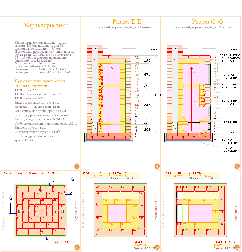

Обзор второй версии печепостроителя stoveweb
В отличие от первой версии, теперь можно самому задавать любой размер печи и любой размер кирпичей как внутреннего, так и наружного ряда. Рассмотрены конструкции прямоугольного сечения для банных, отопительных, отопительно-варочных печей колпакового типа с самыми разнообразными вариантами исполнения и привязки к планировке практически на любой вкус. Учтена при этом разница абсолютных отметок высот. Меню программы снабжено подсказками, показывающими некоторые важные параметры печи еще на стадии работы в меню. Есть масштабирование и многое другое.
На видах и разрезах присутствуют размеры всех частей печи (высота зольника, топки , камеры догорания, перекрыши , и прочее, с нумерацией рядов и отметками высот. В проекте каждой части печи присвоен свой условный цвет, оттеняющий трубу от конвективной системы и топки, например.
Показан термоизолятор, в тех местах, где его нужно проложить, и рассчитано в спецификации общее количество его.
Рассчитаны скорости газов в трубе, температуры газов на срезе трубы и входе в конвективную систему, что позволяет видеть насколько правильным был сделан выбор в меню по конструкции трубы (ее высота и материал).

Характеристики КПД не рассчитаны, но носят опытный характер. Эти величины закладываются для вычисления ряда параметров.
Делается полный расчет всех материалов: печного литья, кирпича, перемычек, раствора, термоизоляторов, камня для банной печии. Замечание: камень для банной печи укладывается на шамотную решетку кроме последней секции, ближней к стенке B.
Даны самые интересные для этой конструкции виды.
Наконец, прорисован каждый ряд с указанием его относительной высоты и разницы высот внутреннего и внешнего ряда. Когда эта разница становится равной размеру кирпича, прорисован дополнительный ряд.
Каждый кирпич и перемычка имеет свой номер-маркер для удобства обращения с чертежами.

Какую-то маленькую топку ваш построитель предлагает. Для печи 4.5 на 3.5 кирпича - 14,4 квт и 1 куб дров на сезон для посмещения 7х7 метров.
Андрей Захарченко
Зарегистрирован: Пт 3 Октябрь 2008, 16:07
Сообщения: 87
Регион: Карелия
СообщениеДобавлено: Чт 28 Апрель 2011, 17:38 Ответить с цитатойВернуться к началу
на данном этапе я оказался от оценки обьема помещения, так как огромный разбег в данных получается в зависимости от утепления помещения.
Сейчас Вы уже не увидите оценки размеров помещения.
Возможно, отдельным модулем и появится точный расчет комнатных теплопотерь в зависимости от качества стен, перекрытий, положения этажа, положение стены (внутренняя- внешняя), количество окон и их качество, двери и прочее, прочее.
Но это не входит в задачу печепостроителя на данном этапе. На сегодня Вы задаете размер фундамента, получаете оценку всех характеристик печи, но оценку состояния помещения я не делаю

СообщениеДобавлено: Чт 28 Апрель 2011, 18:01 Ответить с цитатойВернуться к началу
В 17:16 еще не отказались Smile
Если вы предлагаете 2.8 квт печь, то почему топливник 14квт?
Какая часть отопительной печи будет нагреваться?

отказался уже очень давно, но пользовательская версия вышла сегодня со старыми ремарками - я подправил их сейчас
Мощность топливника рассчитывается из разовой закладки дров. Другими словами, обьем загрузочной камеры позволяет сжечь дров разовой закладки (то есть за один раз!) в эквиваленте в Вашем частном случае 14 кВт.
Что касается мощности излучения поверхности печи , которая в Вашем частном случае равна 2.8 к Вт, то она рассчитывается на каждый час в течении суток. Эта величина показывает предельную мощность поверхности печи на 1 час. Другими словами, сколько бы не топили эту печь, но поверхность ее не в силах выдать в течении часа больше кВт, чем 2.8.
