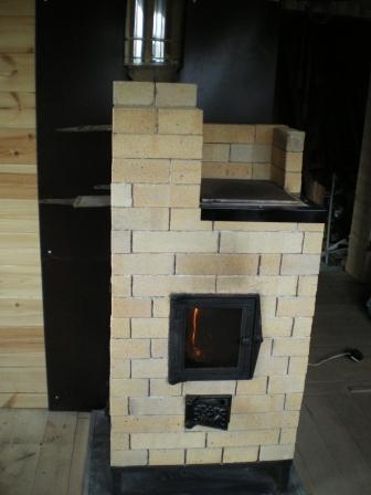

Уважаемые печники! Предлагаю вашему вниманию несколько конструкций печей, которые можно отнести к классу печей в металлическом кожухе и к классу каркасных печей. Эти печи более просты в изготовлении чем каркасные печи (изготовить каркас из уголков весьма сложная задача), также не требуют фундамента (их масса не более 750кг) но они по своим удельным отопительным свойствам превосходят печи с большой массой на фундаменте. Это достигается за счет оптимального использования всей массы печи. В данной конструкции применен нижний нагрев печи, когда тепловые газы проходят под зольной камерой и нагревают низ печи. А сама печь установлена на ножках. Это приводит к равномерному нагреву помещения (перепад температуры между полом и потолком не более 2-3градусов, в обычных печах это 15-20 градусов), и для аккумуляции тепла используется вся масса кирпича печи, что в итоге и позволяет снизить массу печи и устанавливать ее без фундамента. Кроме того, воздух, поступающий в топку, нагреваясь от низа печи, повышает КПД печи. Толщина трех стенок (задняя и боковые) – четверть кирпича, передняя стенка выполнена толщиной в 0,5 кирпича. Это позволило использовать металлический футляр только с трех сторон, что улучшило внешний вид.
Для быстрого разогрева печи и для приготовления пищи в печи установлена варочная плита. В печи имеется «летний режим и основной».
Для улучшения эстетических характеристик в печи установлена топочная дверка со стеклом отечественного производства ДТ-4(Р). Однако практика применения такой дверки показала, что стекло в ней быстро покрывается копотью на начальном этапе топки. Через некоторое время, (20-30мин) когда топка прогреется, сажа выгорает и стекло очищается. Для того чтобы стекло было все время чистым, дверка доработана и в ней применена «Система чистое стекло», что обеспечивает длительную эксплуатацию печи без очистки стекла.
Наружный воздух, проходя через верхнюю щель в дверке, направляется вниз вдоль стекла и отжимает дым от стекла. Кроме того этот воздух создает эффект двойного дожига, когда сжигаются все недогоревшие остатки первичного сгорания, находящиеся во взвешенном состоянии, увеличивая таким образом теплоотдачу топки и значительно уменьшая выброс вредных веществ в атмосферу.
Печь ПМК-500 (печь малогабаритная кирпичная-500кг) полностью собрана из шамотного кирпича на высокотемпературной мастике.
Печь испытана с трубой 3м (три трубы "сендвич" по 1,0м 110*200мм). Печь хорошо растапливается в летнем режиме и после небольшого прогрева легко переключается в основной режим горения. Потребляет немного дров и относительно долго держит тепло. Более подробно изложено на сайтах http://www.pechurka.org и http://www.pechkaru.ru/. Большая просьба высказаться по этому материалу.

Тема прохода под зольником хоть и не нова, но интересна. Молодцы, что создали такие наработки.
Есть пара вопросов: 1.Не велика-ли темп-ра боковых поверхностей после 1-1.5 часов протопки и как сильно остывают они (например через 8 часов)? 2. Какова глубина топочной камеры в этих печах?
Шевяков Владимир
Сообщения: 790
Регион: г. Москва
СообщениеДобавлено: Пн 13 Декабрь 2010, 15:40 Ответить с цитатойВернуться к началу
Максимальная температура в печке -это задняя стенка топки. Поэтому ее толщина увеличена до 90мм. И желательно применить кирпич облегченный ШЛ-1,3. Он менее теплопроводен. Из остальных поверхностей сильнее нагревается боковая стенка у варочной плиты до 110-120грС. Что вполне допустимо для таких печей. Дальше по дымоходу температура уменьшается.
Для повышения температуры дна печки, дно выполнено толщиной 40мм. Через 1-1,5 часа топки температура достигает наибольшей величины около 100грС. ( Все зависит от интенсивности топки). Время остывания печки около 9часов плюс минус 1час ( в помещении 20м2, утепление - три слоя минваты в стенах, полу и крыше, при температуре на улице минус 5,0грС) Расстояние от задней стенки топки до стекла 40см. Длина дров рекомендуется 30-35см.

Спасибо за информацию, но есть ещё вопросы. Пробовали-ли Вы класть эти печи из красного кирпича. И ещё, на приведённом фото боковые стенки,похоже, сделаны из долевых половинок. Или там что то другое?
Шевяков Владимир
Сообщения: 790
Регион: г. Москва
СообщениеДобавлено: Пн 13 Декабрь 2010, 18:12 Ответить с цитатойВернуться к началу
Из красного кирпича класть не пробывал и не буду. По многим причинам:
1- нехорошие геометрические размеры (250*120*63). После резки на половинки получаем 120*123*63 или 250*58*63. При таких размерах трудно выполнить порядовки с зазорами не более 2мм,
2- кирпич имеет больший разброс геометрических размеров по сравнению с шамотным,
3- выкладывать топку лучше из шамотного кирпича, да и все остальное,
4- кирпич неоднородный по плотности по осям, что прявляется после резки,
5- и, наверное, нельзя применить в этом случае высокотемпературную мастику.
Боковые стенки и стенки топки выложены половинками размером 250*60*65 ( между кирпичами дымоход шириной 65мм).
Шамотный кирпич имеет одинаковую плотность по всем направлениям. И его не надо класть обязательно наружней поверхностью к огню. А в топке кирпич с двух сторон нагревается огнем.
почему вы не уточняете, что Ваша практика показала, что именно на Данной конструкции печи стекло на первые 20-30 минут топки коптится?
Получается, вы расписываетесь за всех и в первую очередь "виновата" дверца, а не конструкция топливника и организация в нем процесса сжигания топлива, и именно дверца требует доработки в первую очередь?
Так я понял ваше заявление?
А то что на других конструкциях печей, на той же дверке не коптится стекло во все время эксплуатации? Здесь что?
почему вы считаете, что воздух через верхнюю щель дверцы опускается вниз вдоль стекла? а не идет по кратчайшему расстояниюв в верхнюю зону горения в топке? только из за козырька над щелью?
Варочная плита: не высокова то от основного пламени в топке? сколько чайник закипает? или температура плиты во время топки по времени?

А то что на других конструкциях печей, на той же дверке не коптится стекло во все время эксплуатации? Здесь что?...
...почему вы считаете, что воздух через верхнюю щель дверцы опускается вниз вдоль стекла? а не идет по кратчайшему расстояниюв в верхнюю зону горения в топке? только из за козырька над щелью?
...Варочная плита: не высокова то от основного пламени в топке? сколько чайник закипает? или температура плиты во время топки по времени?
Я с Вами соглашусь. Заявление не совсем корректное. Конструкция топливника здесь обычная, и в нем отсутствуют дополнительные каналы подачи воздуха для обдува стекла дверки. Такие топливники делаются во многих печах, и достаточно хорошо описаны в литературе. И читая форум, я понял, что проблема не только у меня. Организовать подачу воздуха для очистки стекла через колосник не привела к успеху. И я не вижу другого простого решения для очистки стекла от копоти, кроме того, какое применил я. Тем более этот способ известен. Надо ли дорабатывать дверку, решает сам печник. Я считаю, что надо. Эффект налицо. А как организовать процесс сжигания, чтобы стекло не коптилось я совсем не представляю. Перепробовал разные дрова: сосну, березу, осину. Не помогает. Даже через 30-40 мин, когда стекло полностью очищается, оно вновь начинает местами загрязняться. А доработанная дверка остается чистой на протяжении нескольких топок. При этом хорошо видно, как воздух опускается вниз и отжимает горячий газ от стекла. Как выбрать оптимальные размеры козырька, пока не ясно. Надо поэкспериментировать. Не совсем до конца понятно, как этот воздух влияет на процессы в топке. Думаю, влияет хорошо. Пытаюсь разобраться. Дело времени. Разберусь, сообщу.
Варочная плита здесь выполняет две функции: первая –это давать тепло пока нагревается печь, и вторая - использовать плиту как конфорку для приготовлении пищи. Конечно, понятно это не полноценная варочная плита. Но свои функции эта плита в данной конструкции выполняет. Ее температура через 30 мин – 350грС. Максимальная температура достигает 450грС. Это вполне достаточно для разогрева чайника. За сколько времени не засекал, довольно быстро.

Ш.В. Никого учить я не собираюсь. Ни здесь, ни там. Но сам всегда готов учиться. Было бы чему. Поэтому с удовольствием читаю материалы форумов. Но высказывать свое мнение я имею право и буду им пользоваться. За советы спасибо. Но а если кто и сгорит, то на то воля Божья.
С уважением Шевяков Владимир Викторович.

Печь, представленная здесь Владимиром Шевяковым, быстро нагревается, и быстро остывает. Через 5 часов после протопки эта печь будет остывшей, перестанет обогревать помещение, и ее надо будет опять топить. Так как массив кирпича небольшой, соответственно такой печи хватит для обогрева одной небольшой комнаты площадью примерно 10 м.кв. в течении 5 часов, причем обогрева неравномерного по времени. По сути, по своим потребительским качествам, эта печь ничем не отличается от буржуйки с режимом тления.
Для обеспечения продолжительной хорошей теплоотдачи делается массивная кирпичная теплоемкая печь из красного печного кирпича, а для быстрого нагрева помещения в этой печи делается открытый камин, также в проем открытого камина можно вставить каминную вставку. Другой вопрос, что такая конструкция требует знающего квалифицированного исполнителя.
Шевяков Владимир
Сообщения: 790
Регион: г. Москва
СообщениеДобавлено: Вт 22 Февраль 2011, 11:37 Ответить с цитатойВернуться к началу
Класс печей, к которому относится моя печь довольно известен. Это печи с небольшой массой ( не более 750кг), которые устанавливаются без фундамента. В этом их и привлекательность. Поэтому сравнивать их с теплоемкими печами для ПМЖ не корректно. Они рассчитаны для дачников с временным проживанием и для кратковременных приездов на дачу в холодное время года. Именно тогда и требуется очень быстро прогреть помещение, что невозможно сделать теплоемкой печью. Но предлагаемая мной конструкция имеет значительные преимущества перед широко известными каркасными печами.
1. Технологически проще изготовить изначальный каркас.
Моя конструкция собирается на подставке из стальных уголков на листе стали 2мм. Подставка устанавливается на ножки – кирпичи. С боков и сзади к подставке крепится стальной кожух из листовой стали 1,0 мм. Спереди кожуха нет, что позволяет улучшить внешний вид печи. Именно в кожух и кладется кладка. Что тоже проще. Не надо думать, как отделать бока и заднюю стенку. В качестве кожуха лучше использовать нержавейку. И красивее и, учитывая малый коэффициент черноты блестящей нержавейки, печь будет медленнее остывать. Со сталью, окрашенной в черный цвет, печь остывает около 8 часов. ( Все зависит от утепления дома). В дальнейшем можно будет попробовать проложить между кожухом и кладкой базальтовый картон. Это должно выровнять температуры по стенкам и увеличить время остывания.
Сделать качественный каркас из уголков для каркасной печи очень сложно. Стальной уголок 30*30*4 очень кривой. На длине 1,5м кривизна до 5-10мм. Править такой уголок тяжело. А выбрать ровный не возможно. Да изготовление такого каркаса очень трудоемко. А потом как его облагородить. Куча проблем. Я это все проходил.
2. В моей конструкции обязательно есть варочная плита. Она не только дает возможность что-то приготовить или разогреть, но и, самое главное она обеспечивает быстрый нагрев помещения. Замеры показывают, что на этапе нагрева печи, через 10 мин температура плиты 200-250грС. А стенок только +10грС при изначальной температуре в помещении минус 10грС. При температуре плиты 350грС, мощность теплоотдачи составляет 500-800вт. А если установить вентилятор, то мощность теплоотдачи плиты можно увеличить в 2-4раза. А это более 2квт. Возможность установки вентилятора прорабатывается в дальнейших конструкциях.
3. Кроме того, для увеличения теплоотдачи печи и для увеличения аккумуляции тепла, используется нижний нагрев. ГГ пропускаются вокруг зольной камеры. Что и повышает удельные массогабаритные показатели печи. Т.е. хорошо прогревается низ печи, что очень ценно для распределения температур в помещении.
4. Конструкция моей печи представляет собой топку, вокруг которой проходит дымоход с ГГ. Поэтому такая печь должна медленнее остывать по сравнению с каркасными.
Все выше описанное отсутствует в каркасных печах. И именно в этом я вижу преимущества. Испытания печи ПМК -500, показали, что температура газов на выходе ( в верхней задвижке) через час топки 180-200 грС. Что как и теплоемких печах.
Конечно это не последний вариант. Разрабатываются и облегченные варианты, с массой 180-200кг. И самое главное, разрабатываются варианты с минимальными трудозатратами на изготовление. Расчеты показывают, что при массе в 750кг, можно получить характеристики, приближающиеся к теплоемким печам с небольшой массой. Надеюсь, все впереди. Такие печи обязательно будут востребованы.
