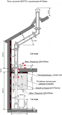

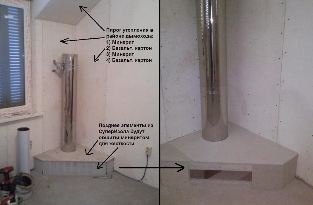

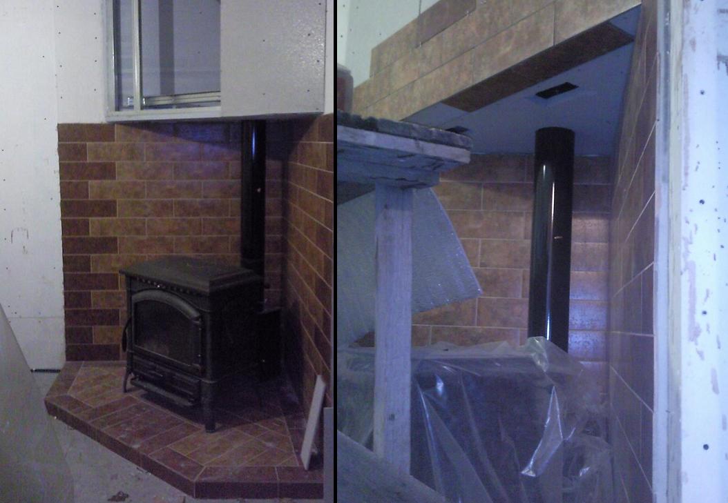

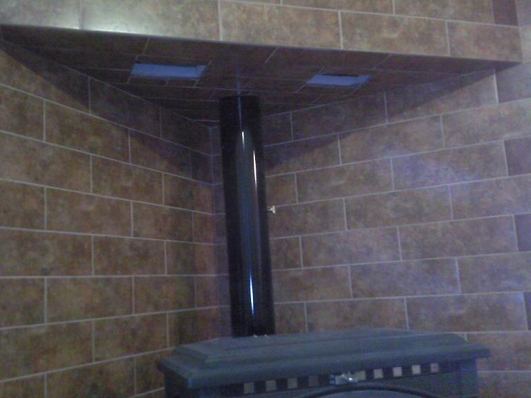

Как обычно все начиналось с задачи - обогрев 2х этажного домика в 90 м2.
Сложность задачи была в том, что печь должна стоять в 1-й комнате, а в доме их 6 (по логике нужен котел а не печь)
"Пораскинув мозгами" Twisted Evil появился вот такой проект.
По проекту задумывалось обогреть 3 комнаты, одну комнату на 1 этаже и 2-ве комнаты на 2м этаже. И пошел процесс монатжа...
 Размер файла:  50.33 КБ
 Просмотров:  4619 раз(а)
 Размер файла:  113.77 КБ
 Просмотров:  1703 раз(а)

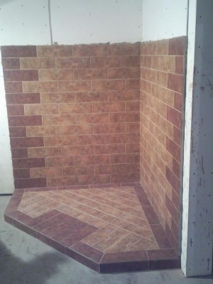

Дмитрий Смирнов
Сообщения: 598
СообщениеДобавлено: Сб 29 Январь 2011, 11:41 Ответить с цитатойВернуться к началу

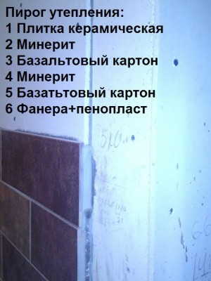

Пирог теплоизоляции в районе пожароопасной зоны печи (плитка керамическая, минерит, базальтовый картон, минерит, базальтовый картон) далее фанера и пенопласт. Каркасное строение дома т.е. стены и перекрытия выполнены из "сэндвича" - фанера пенопласт фанера
 Размер файла:  62.53 КБ
 Просмотров:  1485 раз(а)
 Размер файла:  66.88 КБ
 Просмотров:  2038 раз(а)
 Размер файла:  76.21 КБ
 Просмотров:  1512 раз(а)

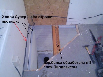

Дмитрий Смирнов
Сообщения: 598
СообщениеДобавлено: Сб 29 Январь 2011, 18:04 Ответить с цитатойВернуться к началу

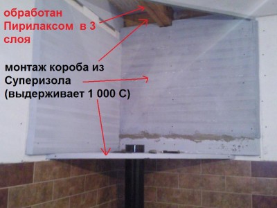

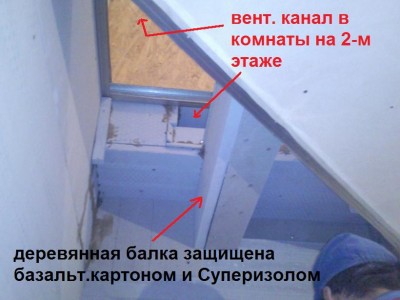

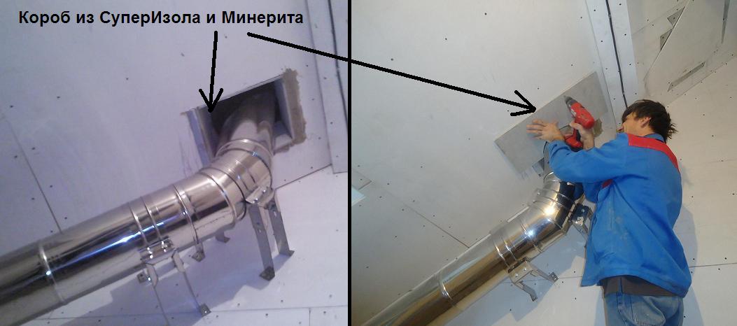

А вот и первые сложности...деревянная балка и электропроводка и все это в близи дымохода.
Деревянная балка находящаяса в 7 см от дымохода. Она была обработанна 3-мя слоями огнезащитного раствора Пирилакс+обернута базальтовым картоном + обшита Суперизолом. С электро проводкой решили так ...2-ва слоя Суперизола.
Близоть дерева и электро проводки к дымоходу послужило причиной для выбора материала с "большим запасом" т.е. - Суперизол который выдерживает 1 000 С. К тому же, внутри короба будет проходить одноконтурная труба, которая будет работать как "радиатор" отопления. Плюс мы знаем, что темпиратура исходящих газов (дрова) внутри дымохода будет колебаться от 400 до 800 С Радость
На фото 8_изоляция_внутри_короба ...видны 2-ва вент.канала по которым будет проходить теплый воздух в 2-ве комнаты на 2-м этаже. Одновременно с помощью этих вент. каналов будет происходить охлаждения самого дымохода
Процесс монтажа короба из Суперизола. Вид со стороны 1 этажа.
 Размер файла:  68.71 КБ
 Просмотров:  1520 раз(а)
Процесс монтажа дымохода. Вид со стороны 2-го этажа
 Размер файла:  84.93 КБ
 Просмотров:  1479 раз(а)
Вид со стороны 1 этажа. Процесс монтажа короба из Суперизола
 Размер файла:  58.21 КБ
 Просмотров:  1517 раз(а)

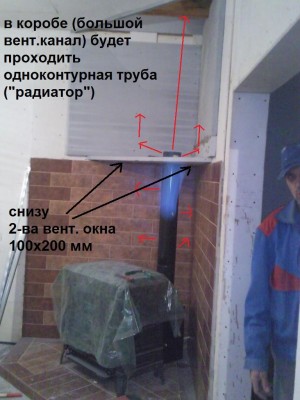

Дмитрий Смирнов
Сообщения: 598
СообщениеДобавлено: Вс 30 Январь 2011, 15:47 Ответить с цитатойВернуться к началу
Процесс монтажа короба над печью.
Внутри короба находится одноконтурная труба, которая будет выполнять роль "радиатора". Короб будет являться не только декоративным эллементом но и вент. каналом по которому будет проходить теплый воздух, для обогрева еще двух комнат на 2-ом этаже. Снизу у короба расположены два вент. окна 100х200мм. Для отделки использовалась керамическая плитка положеная на жарастойкий клей. Фасадная часть короба, для удишевления выполнена из минерита.
 Размер файла:  93.39 КБ
 Просмотров:  1432 раз(а)
 Размер файла:  35.35 КБ
 Просмотров:  1581 раз(а)
 Размер файла:  78.71 КБ
 Просмотров:  1436 раз(а)
Дмитрий Смирнов
Сообщения: 598

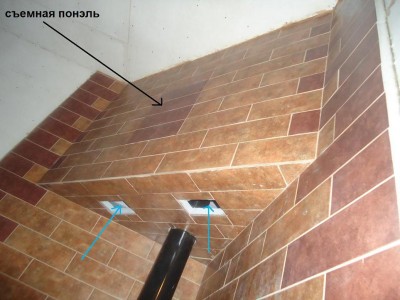

СообщениеДобавлено: Пн 31 Январь 2011, 10:30 Ответить с цитатойВернуться к началу
Процесс монтажа дымохода...

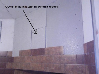

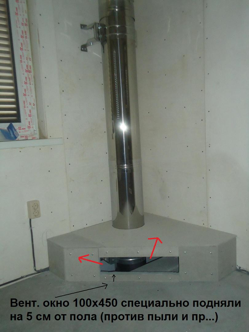

Закончен монтаж дымохода и декоративного короба (большого вент. канала) на первом этаже дома.
На фасадной части короба предусмотрели для удобства пользования потайную прочистную открывающуюся дверку (при желании ее можно легко заменить на вент. решетку)
Снизу короба расположены 2 вент. отверстия размером 100х200мм.
 Размер файла:  49.59 КБ
 Просмотров:  1465 раз(а)
 Размер файла:  110.65 КБ
 Просмотров:  1304 раз(а)
 Размер файла:  49.85 КБ
 Просмотров:  1352 раз(а)

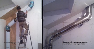

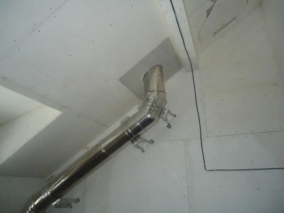

Монтаж дымохода. Вид со стороны второго этажа.

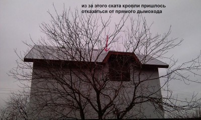

Межэтажное перекрытие прошли сэндвич трубой. Потолочная разделка получилась не совсем обычная. Короб-подиум на втором этаже сделан для того, чтобы тепло поступало равномерно в обе комнаты и чтобы пыль меньше попадала в короб. Короб из СуперИзола обшили Минеритом для жесткости.
Пришлось отказаться от прямого дымохода из-за особенности кровли. Угол в 45* оказался не подходящим. Его решили заменить на угол в 30*(60*), что бы дымоход прошел параллельно наклону потолка. Для того, чтобы закрепить дымоход в таком положении, по нашему чертежу были изготовлены спец. элементы дымохода "крабы", они предали дымоходу отличную жесткость.

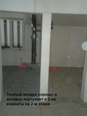

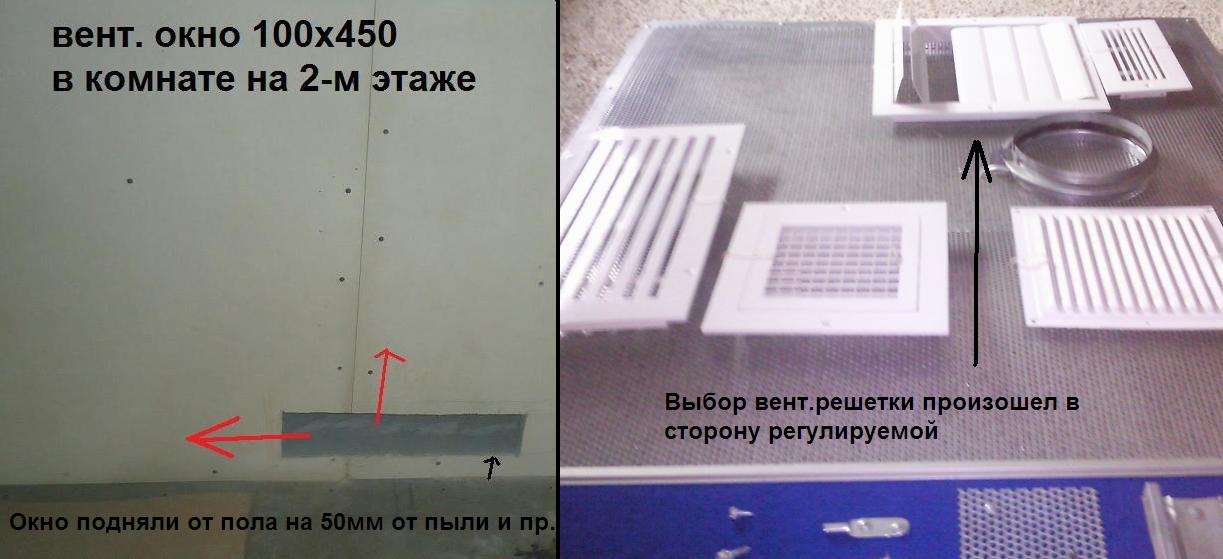

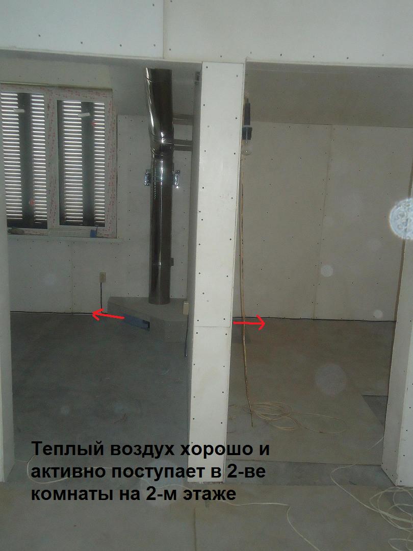

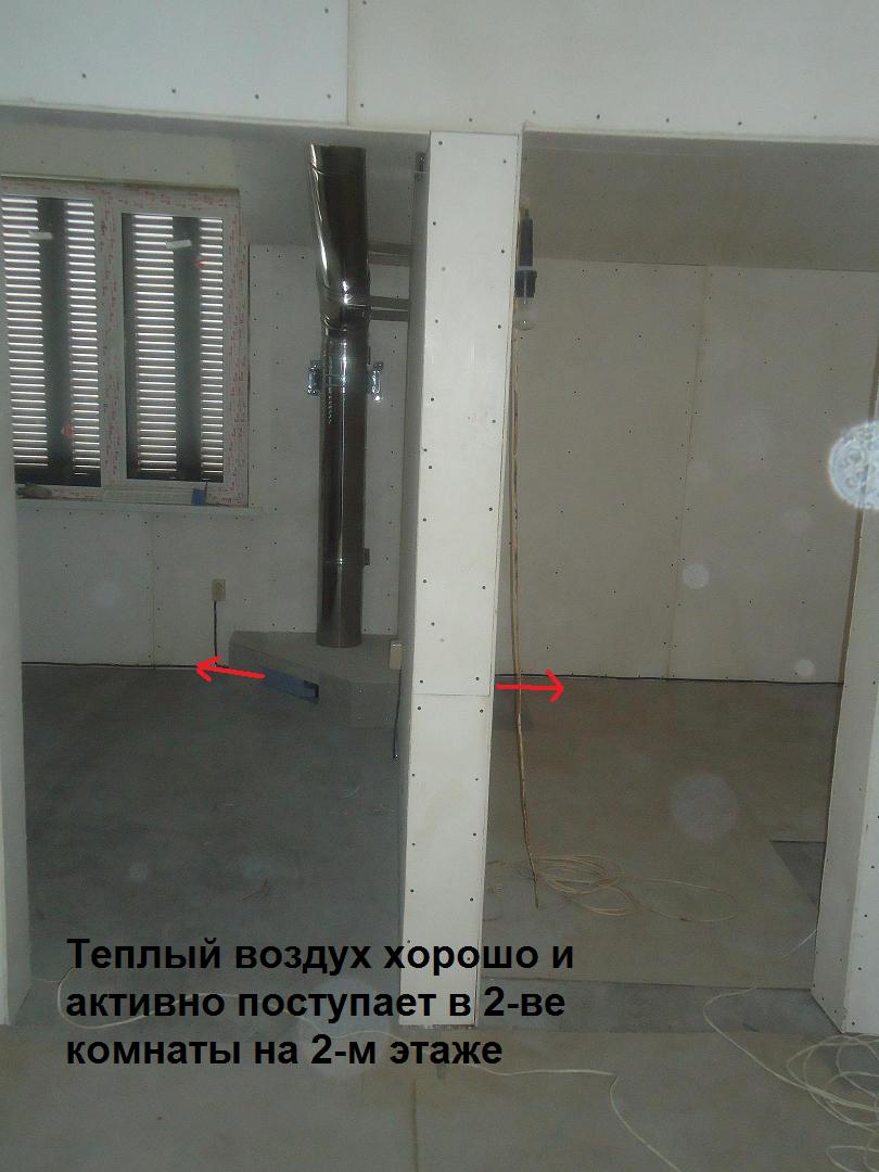

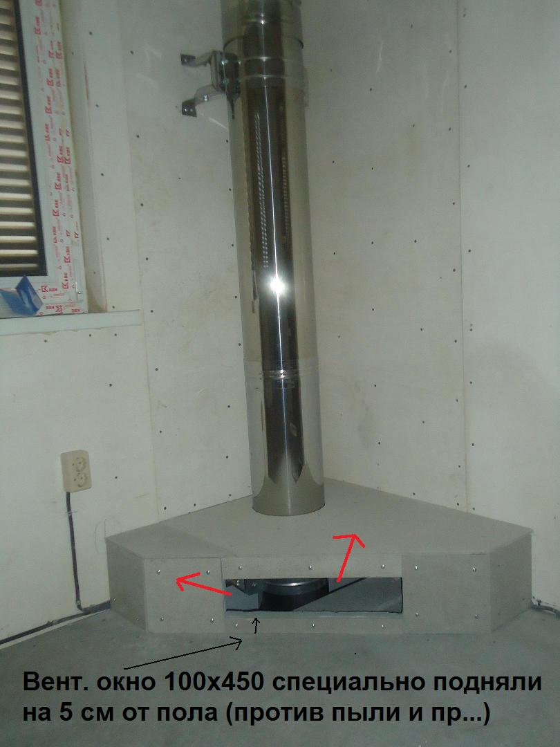

В коробе сделали конвекционные отверстия(вент. окна) размером 100х450мм для равномерного распределения теплого воздуха в двух комнатах на втором этаже. Эти отверстия находятся в пожароопасной зоне дымохода. Вент.окна планируем закрыть регулируюшимися вент.решетками из металла. От пластиковых решеток отказались, т.к. они могут поплавиться и стать причиной пожара. Благодаря тому, что решетки регулируются на открывание - закрывание, можно по собственному желанию регулировать подачу теплого воздуха в любую из комнат.
 Размер файла:  76.14 КБ
 Просмотров:  1554 раз(а)
 Размер файла:  77.5 КБ
 Просмотров:  1013 раз(а)
 Размер файла:  87.61 КБ
 Просмотров:  1471 раз(а)

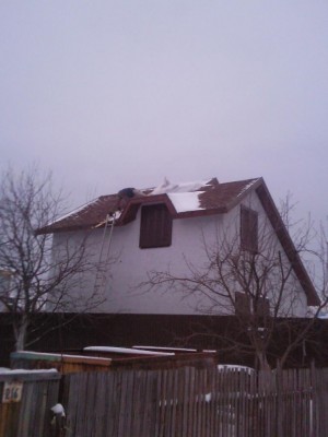

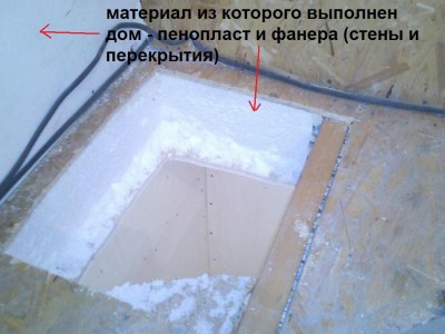

Монтаж дымохода в зимнее время.
Чистим на кровле снег и укрываем на пару дней полиэтиленом, то место, где будем делать пропил в кровле.
Проходной узел в кровле монтируем с помощью Суперизола и Минерита.
Не смотря на то, что труба сэндвич-утепленная-двухконтурная монтаж потолочных разделок - ОБЯЗАТЕЛЕН Mad !!!

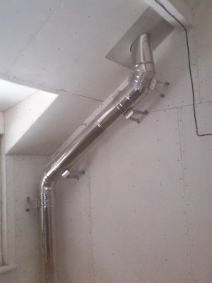

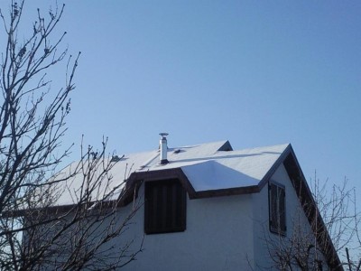

Процесс монтажа дымохода подходит к концу...
Вид дымохода со сторонв кровли.
Вид дымохода со сторонв 2-го этажа.
Вид дымохода и печи со стононы 1-го этажа.
Ждем когда все просохнит.....и приступим к 1-вой тестовой топки....За одно и узнае как ?

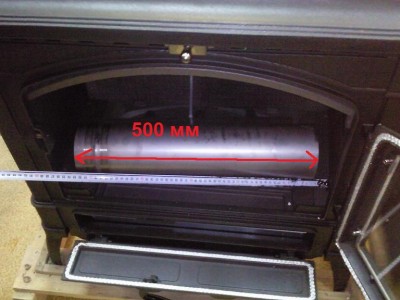

Отдельно о дымоходе. Его диаметр ф150мм.- внутренний и ф230мм.- внешний. На печь пришлось установить отдельно переходник ф154 на 150 мм.Сэндвич-двухконтурная труба внутри жилого помещения использована "нержавейка" внутри и "нержавейка" на внешнем контуре. На 1-вом этаже(за печью) разместили опорную полщадку и прочистку(конденсатосборник), далее установили одноконтурный дымоход Bofil (черные трубы), за ним в коробе и на 2-м этаже трубы Инжкомцентр ВВД, + несколько элементов из нержавейки по спец заказу у Тольяттинской производственной фирмы. По инструкции завода производителя пожаробезопасное расстояние от сэндвич трубы равно 150 мм...это расстояние мы соблюли на 2-м этаже. На 1-вом этаже расстояние от одноконтурной трубы до возгораемых материалов в 0,5м нам не удалось соблюсти и мы использовали теплоизоляционный материал (с запасом) Суперизол выдерживающий 1 000 *С.
В зимнее время есть свои трудности по организации процесса монтажа дымохода, но они решаемы... Very Happy

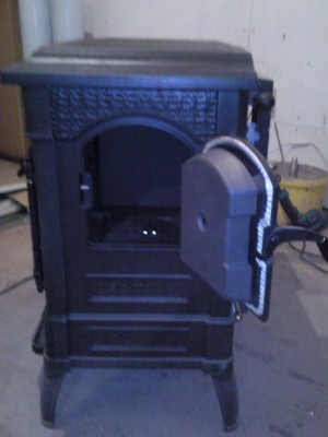

Дмитрий Смирнов
Сообщения: 598
СообщениеДобавлено: Чт 3 Февраль 2011, 22:08 Ответить с цитатойВернуться к началу

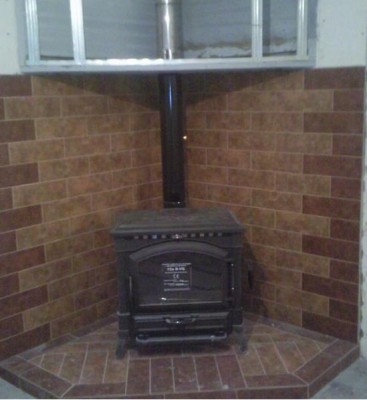

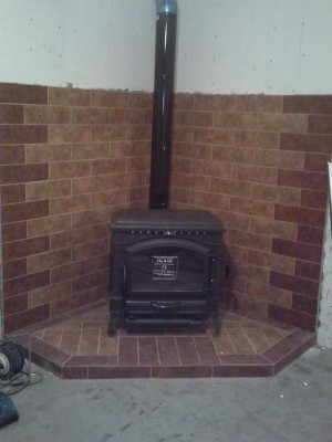

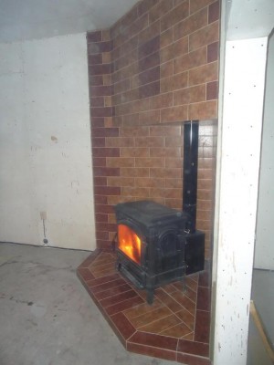

Первая - тэстовая топка чугунной печи Isotta 16 кВт в доме 90 м2.
Заложили дрова в печь и открыли задвижку летнего хода(ЗЛХ), для прогрева дымохода. Пустили первый дым. Пошло живое тепло Smile ....а то все электро обогреватель да дующий на него вентилятор. После того как печь и дымоход прогрелись ....перекрыли ЗЛХ. Поднявшись на второй этаж и поднеся руку к вент окну в коробе у пола ....-"дует" теплый воздух как из фена Cool Труба сэндвич (внешний контур на 2м этаже) максимально прогрелась до 80 *С. Плитка в районе печи, прогрелась градусов до 90-100 (позже замерю тепловизором). В районе 2х метров от печи, находиться тяжело - очень жарко. В процессе топки выяснилось, что у печи есть "навороты" (несколько разных заслонок и задвижек рагулирующих процесс горения)....Ни чего, постепенно в них разберемся. Топить (подбрасывать дрова) по факту оказалось удобнее через боковую дверцу. Как придут заказные вент решетки с регулируемыли шторками, то можно будет избирательно направлять теплый воздух в любую из 3-х комнат.
 Размер файла:  96.7 КБ
 Просмотров:  1634 раз(а)
 Размер файла:  52.98 КБ
 Просмотров:  1504 раз(а)
 Размер файла:  100.86 КБ
 Просмотров:  1904 раз(а)

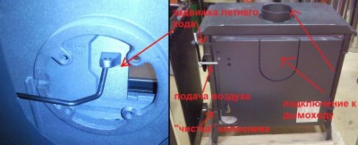

Дмитрий Смирнов
Сообщения: 598
СообщениеДобавлено: Пт 4 Февраль 2011, 21:59 Ответить с цитатойВернуться к началу
Информация о печи Изотта из каталога.
Производитель: LA NORDICA-EXTRAFLAME или Нордика, Италия.
Мощьность : Мин 9 кВт ср 11 мах 16 кВт
Обьем отапл. помещения: мин 258 м3, ср 280 м3, мах 320 м3
Вес 190 кг
Габариты : (ш./выс./гл.) - 790x775x520 мм
Размер топочной дверцы - 519x371 мм
Потребление дров - 2,5 кг/ч
КПД - 83%
Диаметр патрубка - 150 мм (верхнее/заднее подключение)
двухуровневая подача воздуха
- автоматическая система регулировки подачи воздуха
- дительность горения до 12 часов
- выдвижной зольный ящик

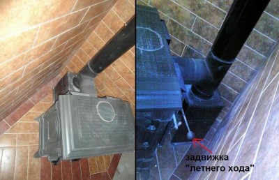

Из личных ощущений...дрова в топку печи помещаются "реального" размера.....берешь за ручку топочной дверцы - "и всё понимаешь"....т.е. не скрипит, не задивает и "обрабатывать напильником и молотком" не надо. Smile
боковая загрузка дров в печь ..очень удобна!
 Размер файла:  69.5 КБ
 Просмотров:  1324 раз(а)
буржуйка но ..."умная" печь....
 Размер файла:  109.29 КБ
 Просмотров:  1928 раз(а)
дрова "реального" размера
 Размер файла:  65.33 КБ
 Просмотров:  1578 раз(а)

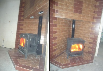

stas
Сообщения: 916
СообщениеДобавлено: Пт 4 Февраль 2011, 23:51 Ответить с цитатойВернуться к началу

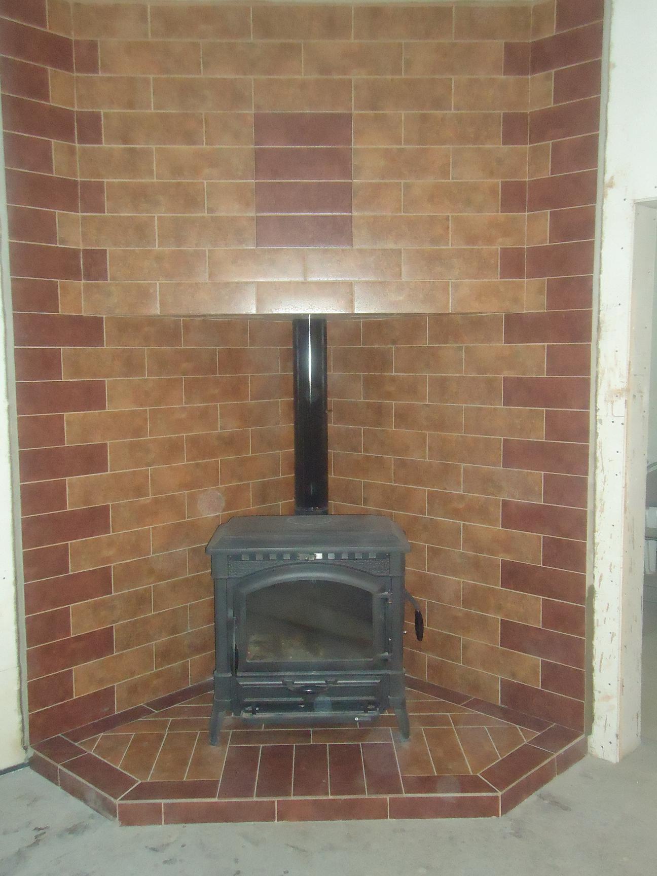

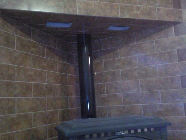

Как Вы думаете, есть ли риск, что плитка отвалится? Может быть, лучше было выложить красивым кирпичом?
Дмитрий Смирнов
Сообщения: 598
СообщениеДобавлено: Сб 5 Февраль 2011, 11:04 Ответить с цитатойВернуться к началу
stas ...риск того, что плика действительно отвалитсь есть......но только лет через 12-20 Smile
С этой плиткой FN, пр-ва Сокол мы дружим уже 8 лет.
Жаростойкий клей ByProc тоже хорошо справляется со своей задачей.
Даже в районе пожароопасной зоны банной печи хорошо себя ведет эта комбинация - плитка FN+ клей ByProc
А кирпич, наверное... был бы лучше.....он ведь способен накапливать тепло.
stas
Сообщения: 916
СообщениеДобавлено: Сб 5 Февраль 2011, 12:36 Ответить с цитатойВернуться к началу
Спасибо за ответ, Дмитрий. Если я правильно понял - есть опыть эксплуатации с выложенными плиткой сильно нагреваемыми поверхностями в течении 8 лет и все хорошо? Уточните, пожалуйста. Также: швы плитки чем затираете, затирка на цементной основе?
Также интересно было бы услышать о пользовательских качествах данной буржуйки: то есть применительно к непосредственному проживанию в доме. Достаточно ли комфортно находиться в доме в течении нескольких дней, не першит ли в горле, нет ли ощущения тяжести вечером или после сна, не болит ли голова? Хватает ли реально одной закладки заложенной в 23 часа на всю ночь часов до 7 утра (как написано в паспорте). Также опыт эксплуатации данной буржуйки при проживании в течении нескольких дней при температуре наружи примерно от - 10*С до -20*С: сколько раз в сутки приходится топить, через какой интервал делать очередную закладку, можно ли при необходимости топить непрерывно и как долго? , удобно ли это, какое физическое самочуствие при этом? Во всем ли доме одинаково- Вы говорили, рядом с печью слишком жарко. А в других частях помещений первого и второго этажа?
То есть интересен опыт реальной эксплуатации в конкретных таких -то и таких-то условиях, пользовательские качества и выгоды.
Дмитрий Смирнов
Сообщения: 598
СообщениеДобавлено: Сб 5 Февраль 2011, 14:51 Ответить с цитатойВернуться к началу
stas .... используемая затирка для швов Атлас (в эту тему сильно не углублялся). Может есть и лучшие варианты (специфически-жаростойкие, поделитесь Smile )!?
Пока в доме идет ремонт в нем никто не живет. Во время монтажных работ топили печь и дискомфорта не замечали (типа першит и голова болит, может это вина не печи, а обшибок в строительстве...например нет приточной вентеляции ..). При морозе -15-20 *С в доме было +5+10 *С затопили печь стало +30 *С. Это мы использовали её на максимуме для того, что бы "прожечь" печь от "заводских масел" и пр.. По мере накопления у меня информации буду отвечать на Ваши вопросы.
Следующий этап работ, монтаж приточной вентиляции (клапан Марта) и устройстово регулируемых вент решеток в комнатах на 2-м этаже.
