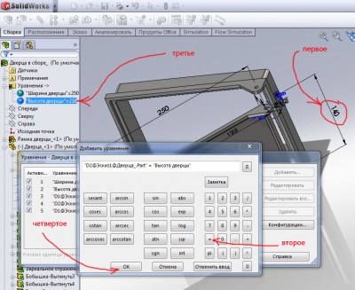

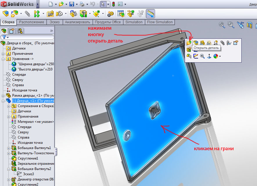

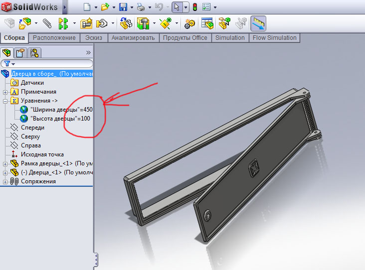

Итак, мы подчинили сборке деталь рамка дверцы, теперь произведем подобное с самой дверцей. Все действия аналогичны тем, которые мы проделывали с рамкой.
Рис.34-36 иллюстрируют процесс.
 Размер файла:  190.87 КБ
 Просмотров:  826 раз(а)
 Размер файла:  182.21 КБ
 Просмотров:  852 раз(а)
 Размер файла:  235.38 КБ
 Просмотров:  831 раз(а)

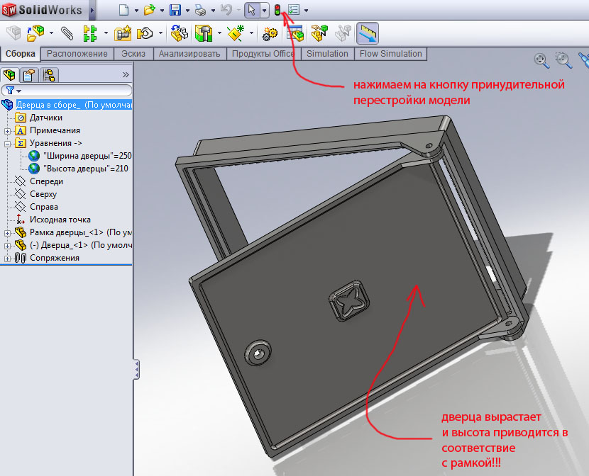

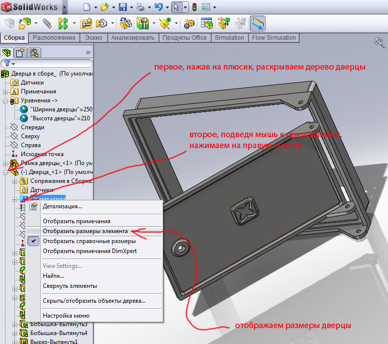

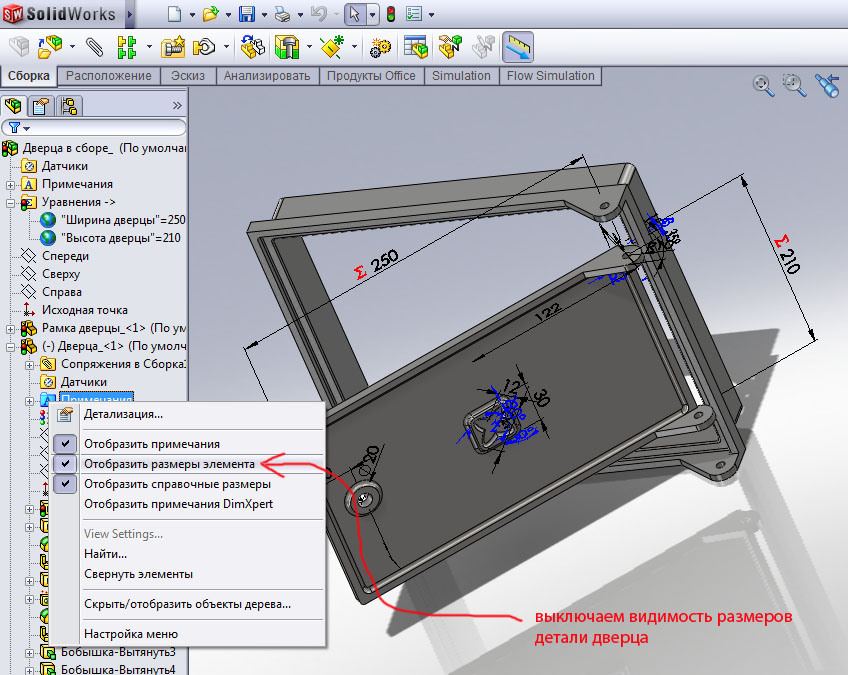

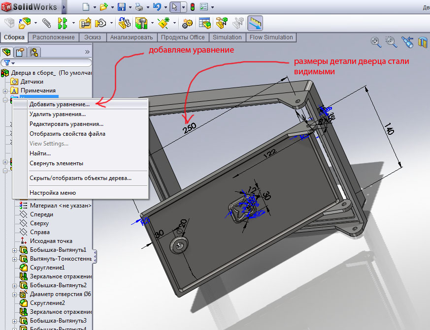

Выключаем видимость размеров дверцы рис.40.
Дверца пока низкая, нажимаем на кнопку принудительной перестройки модели и наша дверца подрастает до размеров рамки рис.41.
Работая слету, я допустил еще один косячок Confused. Мои извинения, уже разобрался, исправьте в два счета.

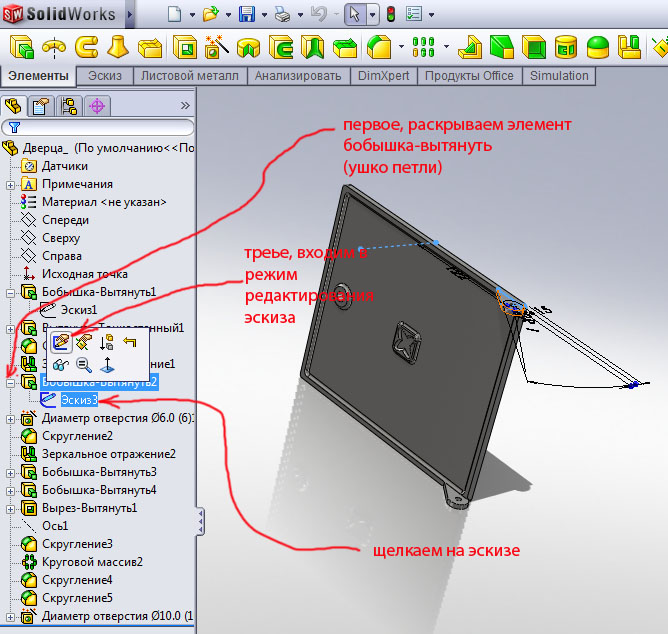

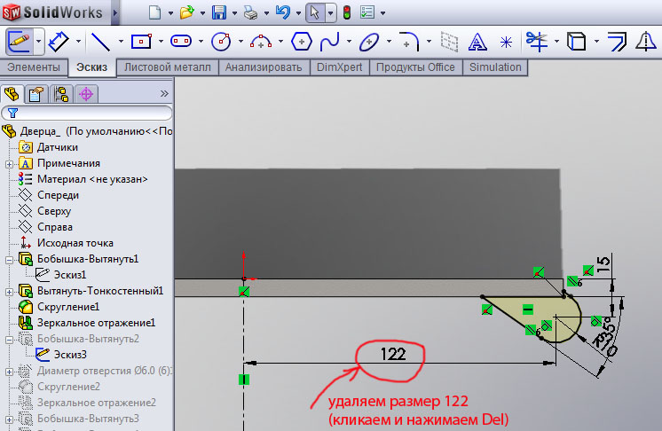

Щелкаем на дверце и в окошке нажимаем открыть деталь рис.42.
 Размер файла:  185.12 КБ
 Просмотров:  851 раз(а)

СообщениеДобавлено: Сб 29 Январь 2011, 21:15 Ответить с цитатойВернуться к началу
Открывается деталь дверца.
Далее действуем по инструкции рис.43-45 и закрываем деталь, сохранив ее.

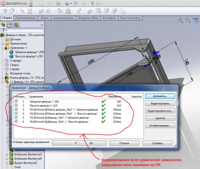

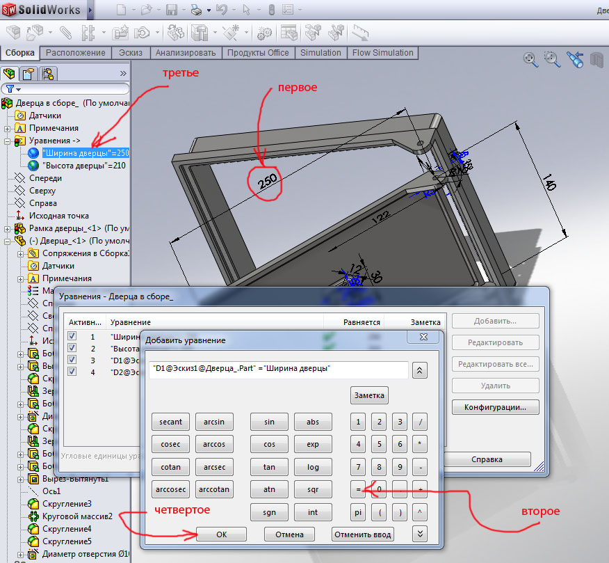

СообщениеДобавлено: Сб 29 Январь 2011, 21:32 Ответить с цитатойВернуться к началу

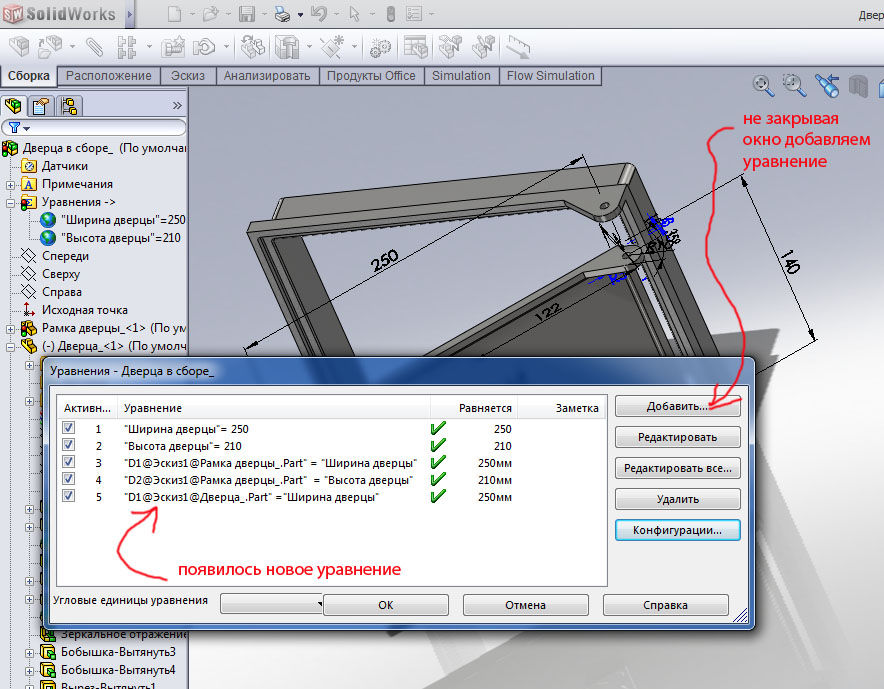

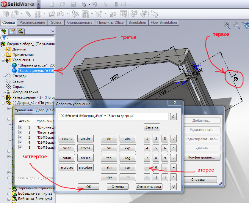

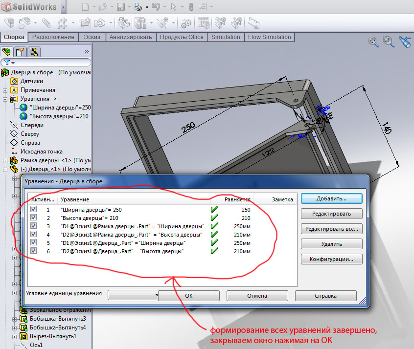

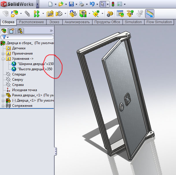

Все. Работа по параметризации завершена. Cool .
Неужели сложно, не думаю.
Подведем итоги. Мы создали иерархическую структуру во главе которой стоит сборка, ей подчинены две детали, которые сначала вели себя независимо. Сборка дает деталям общие приказы, соблюдать ширину и высоту конструкции, в то же время деталям на откуп даются мелочи конструкции (бортики, петли, отверстия, приливы и т.п.), этими мелочами детали не обременяют сборку.
Вам это что то напоминает. Так устроена вся живая природа, так устроена хорошая армия, так устроена любая хорошая структура.
Сборкой же управляем мы, передавая ей всего два параметра: ширину и высоту. Вся остальная ерунда нас более не волнует, не царское это дело, в мелочах ковыряться bodibild .
На рис.46-47 я намеренно привел вам для примера дверцы несуразных пропорций, изменяя всего два параметра, перестройка модели происходит мгновенно.
:hi
 Размер файла:  109.17 КБ
 Просмотров:  837 раз(а)
 Размер файла:  112.59 КБ
 Просмотров:  802 раз(а)

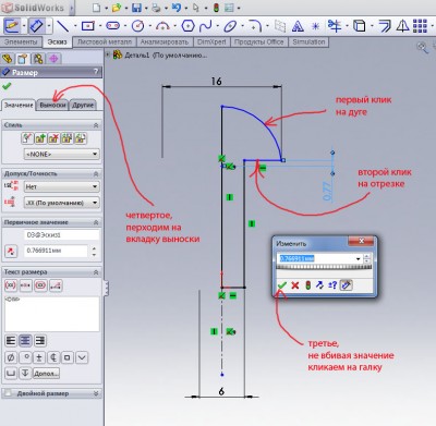

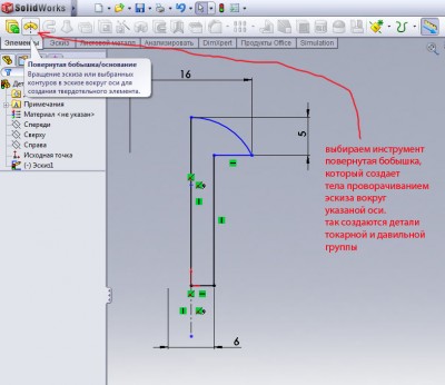

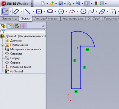

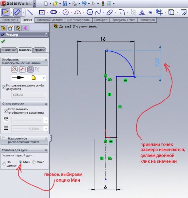

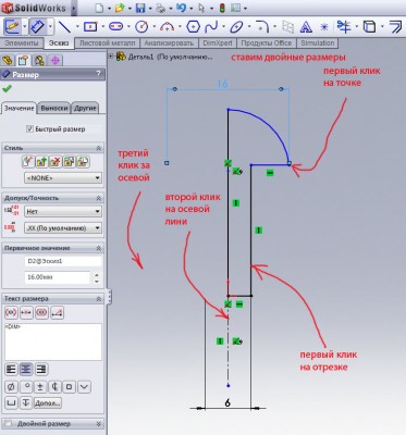

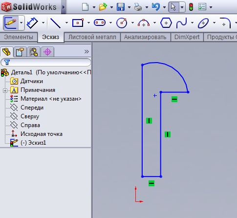

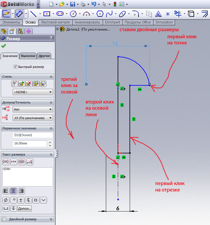

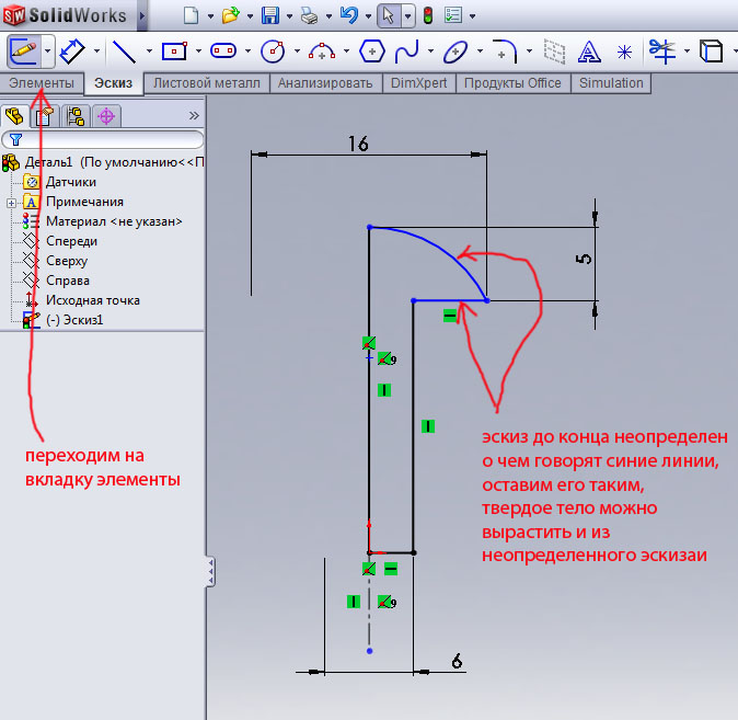

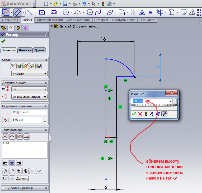

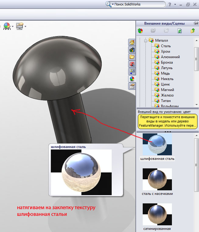

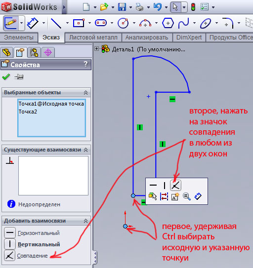

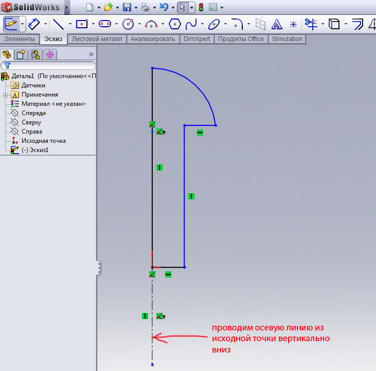

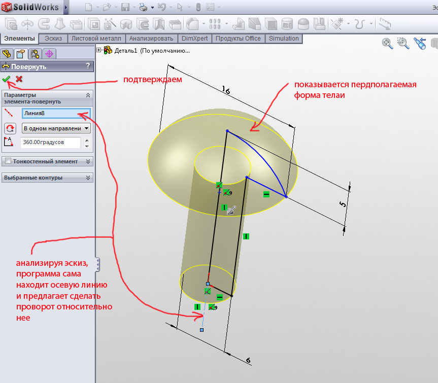

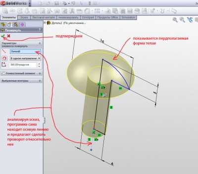

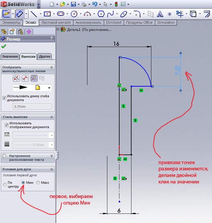

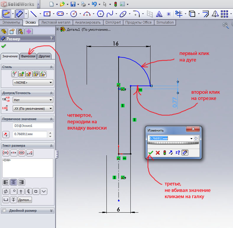

Вам не кажется, что в созданной нами дверце чего то не хватает Twisted Evil. У нее нет поворачивающейся ручки и осей-заклепок на петлях. Непорядок Mad . Давайте быстренько сварганим их, тем более, что при этом я вам продемонстрирую новые возможности софта.
Начинаем, открываем новый файл детали и сразу же сохраняем его под именем Ось-заклепка.
Нарисуем в плоскости Спереди эскиз рис.48.
Далее картинки ведут нас.
 Размер файла:  69.92 КБ
 Просмотров:  803 раз(а)
 Размер файла:  107.42 КБ
 Просмотров:  833 раз(а)
 Размер файла:  104.68 КБ
 Просмотров:  799 раз(а)
And-Ray
Зарегистрирован: Пн 10 Январь 2011, 14:42
Сообщения: 236
СообщениеДобавлено: Вс 30 Январь 2011, 13:16 Ответить с цитатойВернуться к началу
Рулят картинки Радость .

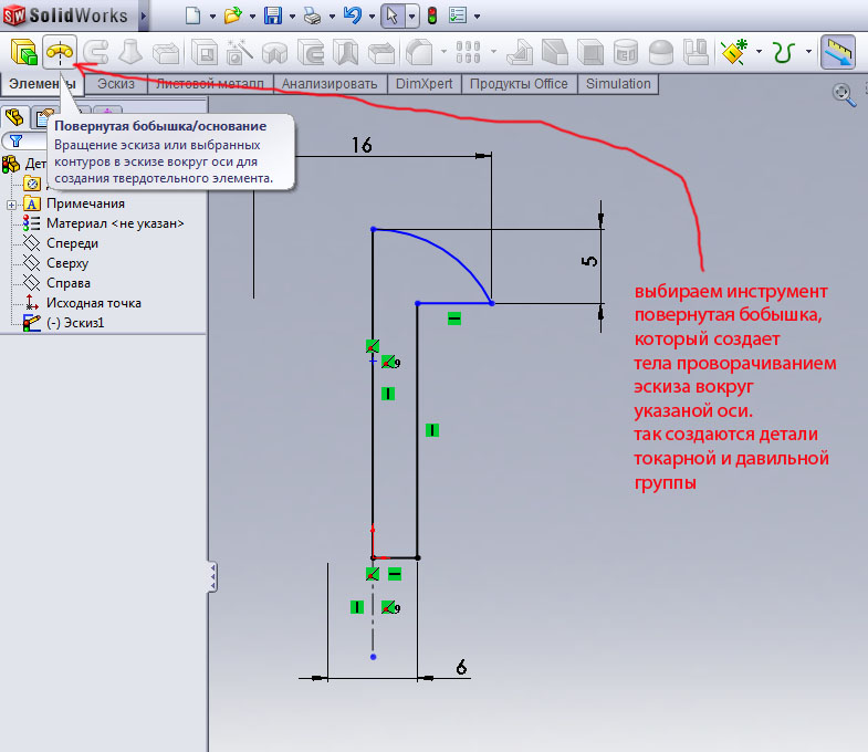

Продолжаем yu .
 Размер файла:  130.33 КБ
 Просмотров:  828 раз(а)
 Размер файла:  135.83 КБ
 Просмотров:  782 раз(а)
 Размер файла:  112.41 КБ
 Просмотров:  807 раз(а)
And-Ray
Сообщения: 236
СообщениеДобавлено: Вс 30 Январь 2011, 13:20 Ответить с цитатойВернуться к началу

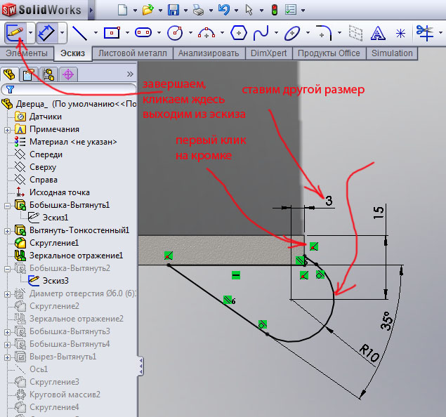

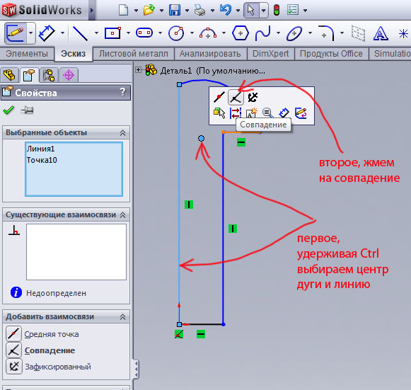

Дошло дело до мяса Smile .
 Размер файла:  117.72 КБ
 Просмотров:  792 раз(а)
 Размер файла:  139.39 КБ
 Размер файла:  122.97 КБ
 Просмотров:  808 раз(а)
And-Ray
Сообщения: 236

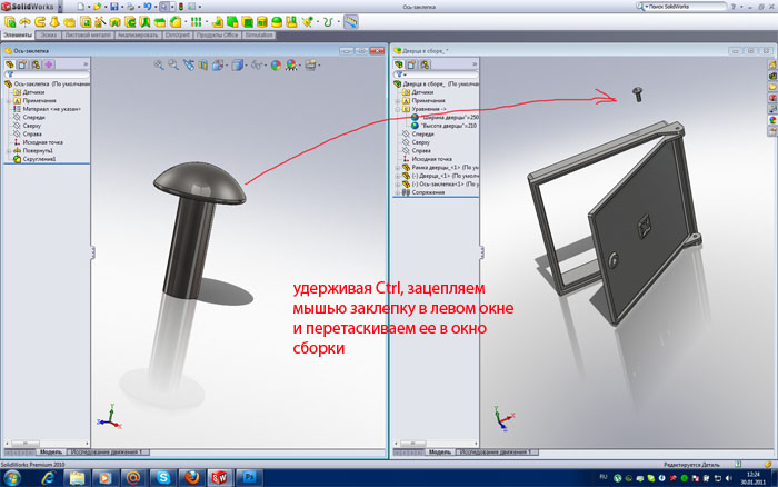

СообщениеДобавлено: Вс 30 Январь 2011, 13:27 Ответить с цитатойВернуться к началу

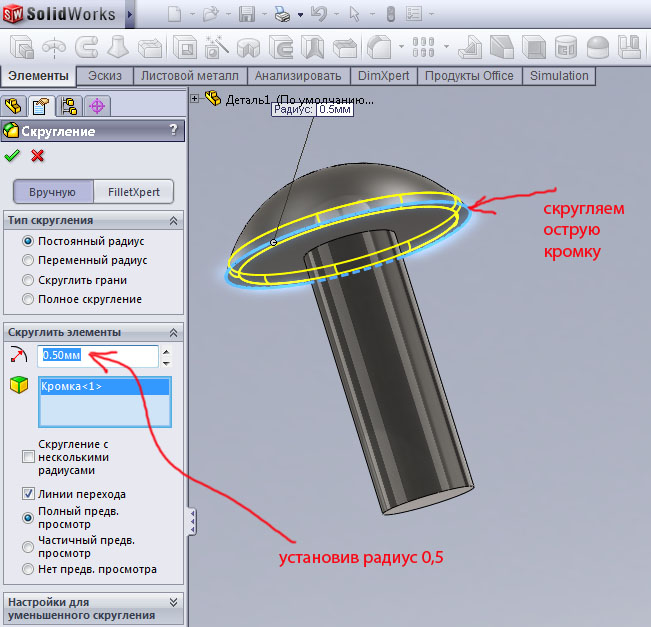

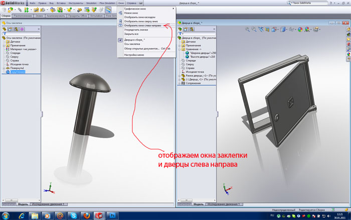

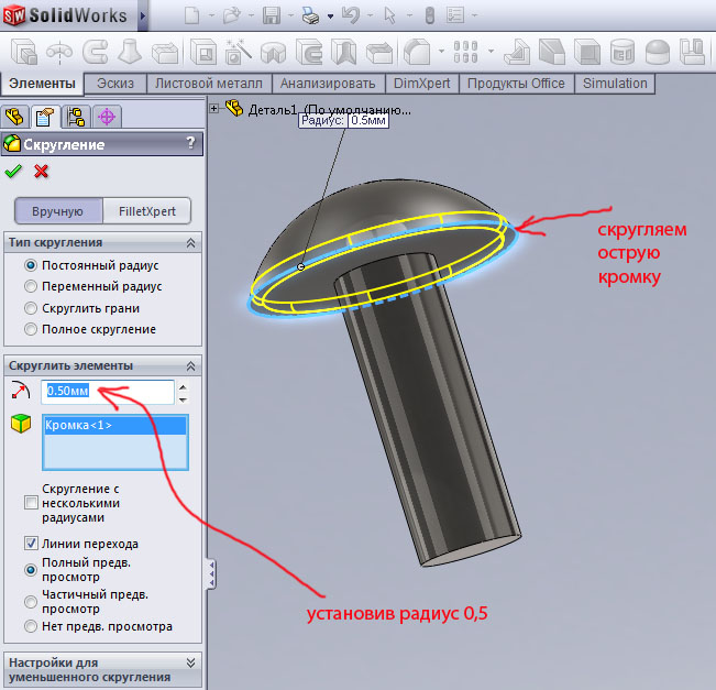

Закругляем острую кромку рис.60.
Далее лезем вверх в меню и располагаем открытые окна слева направо. Теперь слева заклепка, а справа сборка рис.61.
Делаем следующий трюк. Удерживая Ctrl зацепляем мышью заклепку и перетаскиваем ее, из окна в окно, в сборку рис.62.
 Размер файла:  120.98 КБ
 Просмотров:  784 раз(а)
 Размер файла:  82.35 КБ
 Размер файла:  84.99 КБ
 Просмотров:  840 раз(а)

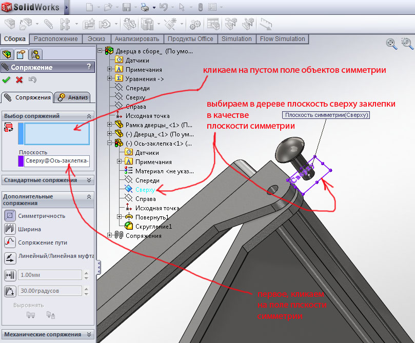

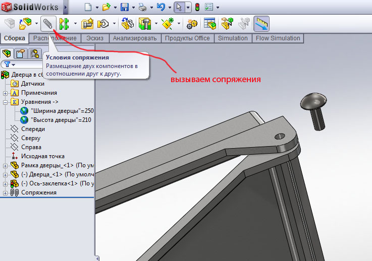

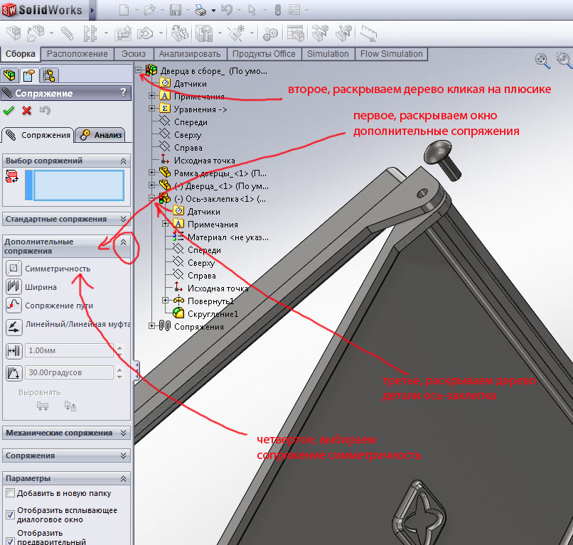

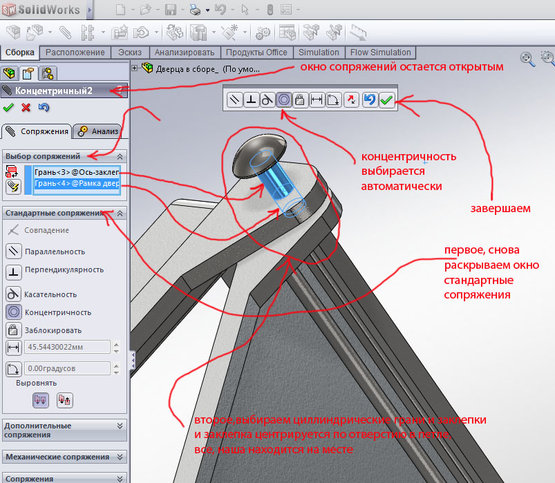

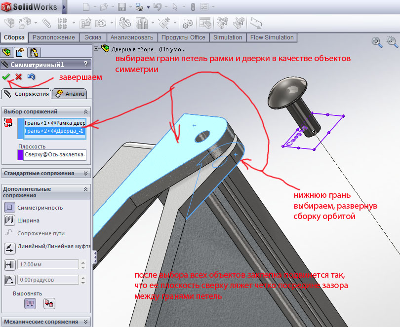

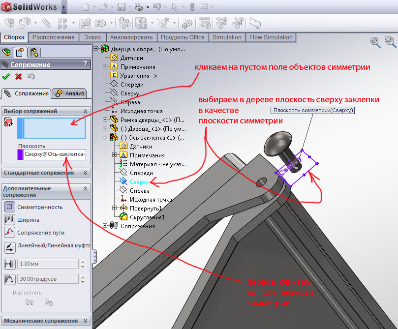

Теперь закрываем окно заклепки, а окно сборки разворачиваем на весь экран. Привяжем заклепку в нужное место, вызываем сопряжения.
Раскроем окно дополнительных сопряжений и выберем симметричность. Это сопряжение применяют когда одну плоскость или грань нужно точно расположить между двумя другими.
Сначала кликаем на пустом поле плоскости симметрии рис.65. Потом жмем в дереве на плоскость сверху детали заклепка. Далее кликаем на пустом поле объектов симметрии.
 Размер файла:  116.45 КБ
 Просмотров:  838 раз(а)
 Размер файла:  190.31 КБ
 Просмотров:  904 раз(а)
 Размер файла:  178.96 КБ
 Просмотров:  894 раз(а)

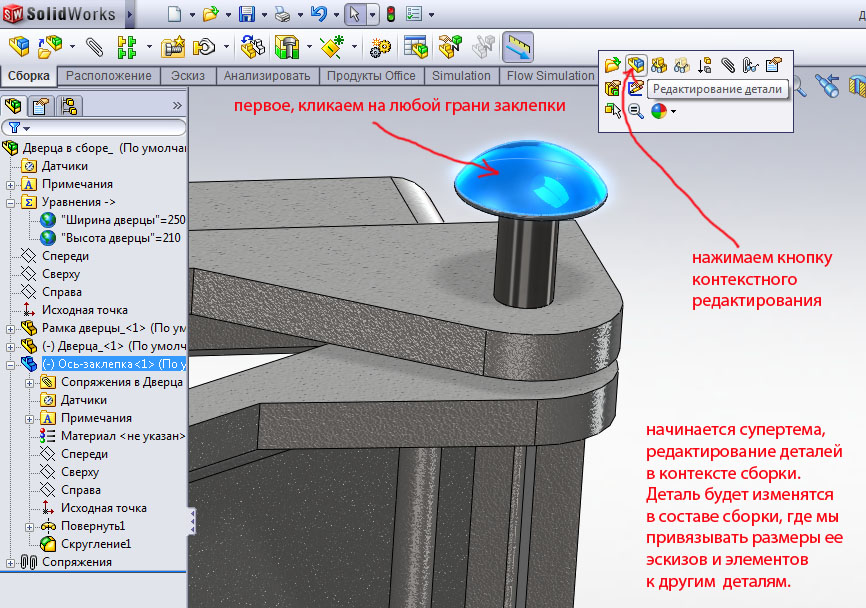

And-Ray
Сообщения: 236
СообщениеДобавлено: Вс 30 Январь 2011, 13:46 Ответить с цитатойВернуться к началу
Выбираем грани симметрии рис. 66.
Далее концентрируем заклепку с отверстием рис.67.
Теперь займемся контекстным редактированием заклепки рис.68.
 Размер файла:  183.29 КБ
 Просмотров:  949 раз(а)
 Размер файла:  196.84 КБ
 Просмотров:  905 раз(а)
 Размер файла:  206.69 КБ
 Просмотров:  884 раз(а)

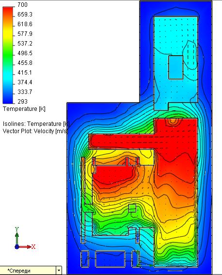

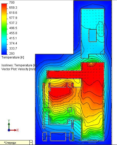

vova230 писал(а):

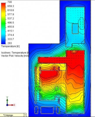

Только не встречалось мне программ где можно построить печку и потом ее протопить в виртуальной среде. Пускай не совсем точно, но хотябы просмотреть куда и как дым проходить будет. Но увы, такого нет.
В этом и поможет тебе SW yu
zika
Сообщения: 328
СообщениеДобавлено: Вс 30 Январь 2011, 18:32 Ответить с цитатойВернуться к началу
"Евгений Колчин"
Евгений Викторович,а вот с этого места, можно поподробней !!!
С уважением Валерий
СообщениеДобавлено: Вс 30 Январь 2011, 18:48 Ответить с цитатойВернуться к началу
Я уже где то показывал моделирование печи И.Кузнецова в программе SW.
В приложение пример.
Моделирование SW
