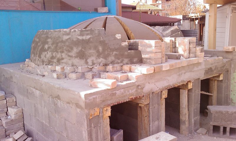

Здравейте,казвам се Владимир ,от България съм.Показвам една моя работа без облицовка.

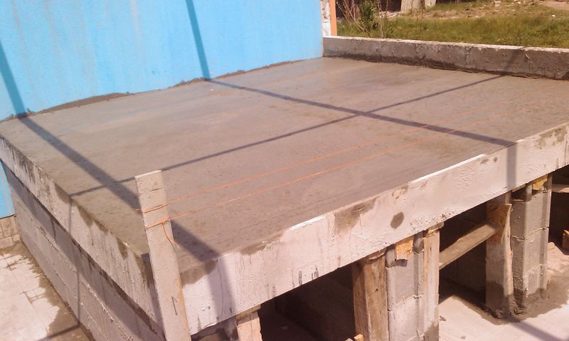

Владимир Блажев
Зарегистрирован: Сб 1 Январь 2011, 00:04
Сообщения: 160
Регион: България
Добавлено:
Чт 3 Февраль 2011, 13:02
крака на плочата

Владимир Блажев
Сообщения: 160
Регион: България
Добавлено:
Чт 3 Февраль 2011, 13:05
плоча

Чт 3 Февраль 2011, 13:08
кофраж за пеща,прави се за 1 ден от двама души

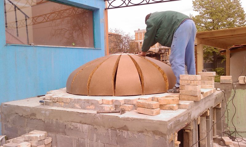

Владимир Блажев
Сообщения: 160
Регион: България
Добавлено:
Чт 3 Февраль 2011, 13:19
монтаж на кофража

Владимир Блажев
Сообщения: 160
Регион: България
Добавлено:
Чт 3 Февраль 2011, 13:20
кофраж на пеща

Владимир Блажев
Сообщения: 160
Регион: България
Добавлено:
Чт 3 Февраль 2011, 13:21
кофраж

Добавлено:
Чт 3 Февраль 2011, 14:32
Пещ - вроде понятно, что это печь, а вот что есть
кофраж - что то типа опалубки?

Что за материал, из которого сделан кофраж?
Владимир Блажев
Сообщения: 160
Регион: България
Добавлено:
Чт 3 Февраль 2011, 15:42
материал - фазер и шперплат

Владимир Блажев
Сообщения: 160
Регион: България
Добавлено:
Чт 3 Февраль 2011, 15:52
купол
