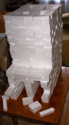

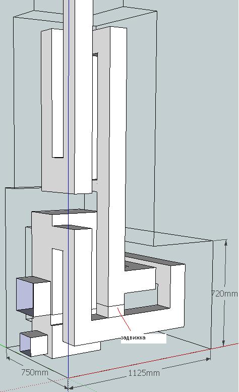

Собственный проект. Ничего похожего не нашел.
Для отопления дачного дома 6*6.
Буду благодарен за любую критику.

однако маленького же Вы роста... Smile
а если серьезно, утопие какоето... поэтому видимо и ненашли...
уверен когда будете про печи знать столько же
как о работе на компьютере , повторите мои слова.

Смотрю на печь - как на систему каналов, а не на груду кирпича. Поэтому и картинки такие не совсем стандартные.
То, что размеры в мм, а не в см....... наверно не сильно важно в проекте.
И на счет компьютера все верно. Программист я немножко.
Хотелось бы поконкретнее.... что не так?
Горе печники сложили на даче уже 4 печки. Ни одна толком не работает.
Вот и решил разобраться сам.

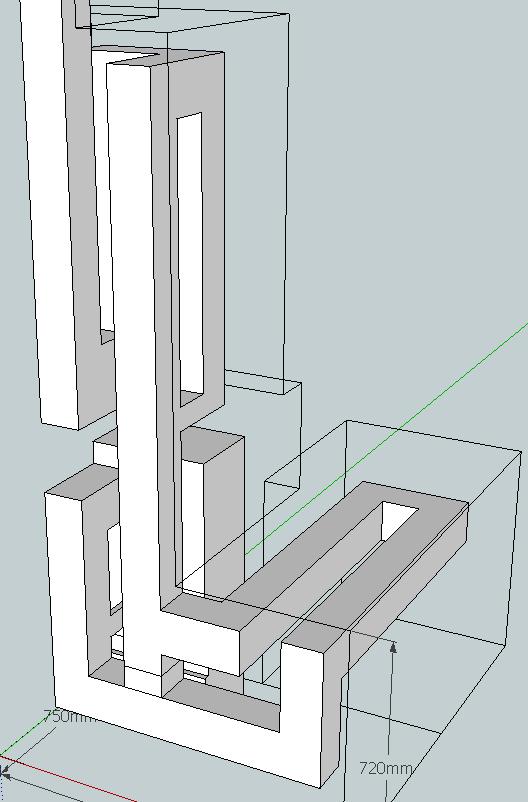

Я п для начала чисто концептуально понять хотел. В сделали печку с отключаемолежанкой, но когда она оключена, бок и верх печи все рано греется. А зачем это так?
Обычно есть летний эод("летний" это образно, он и зимой тоже может пригодиься Smile ) - когда дым до трубы идет по возможности кратчайшим путем, и зимний - когда максимизируют поверхность теплообмена.
НА самом деле у Вас, ежели продолжить трубу вниз, то она прямо на выход из топки попадает - тут заслонка летнего хдоа так и просится.
Второй ярус, тот над топкой. Я б эти рассечки из кирпича убрал бы нафиг. Получился бы нормальный такой второй колпак.
По первому ярусу.... кстати - не пойму, зачем эта узенька я трубка из топки?.. а в целом корявый он какой то. Я не могу его оценить. Наверно потому, что это ходы, а я за свободное движение газов (ибо логично!).
Вы б на сайт Stove.ru зашли - там и теория разжевана и проекты есть разные (в.т.ч. с лежанкой). Чтива на пару вечеров, зато потом в башке прояснение.

"Летний ход" планировал только на время растопки.
Решил, что сразу в трубу будет уж слишком.
За "второй ярус" спасибо.
А что в лежанке можно изменить?
Для них "колпаковые" теории применимы?

Вы б на stove.ru сходили б и почитали. Примеры-проекты опять же посмотрели бы там.
вот пример с лежанкой сверху 10-го ряда (70 см)
http://stove.ru/index.php?lng=0&rs=141
Вы идею колпаков поймите...
http://stove.ru/index.php?lng=0&rs=16
...проект посмотрите, а потом делайте своеЮ по мотивам существующего.
например, лежанку повернуть можно.
самое главное - сечения. и длину каналов, уровень подверток постарайтесь сохранить.
опять же раз Вы с скетчапе, скачайте аддон с кирпичами для него здесь же (где про кмпьютеры) и кладите сразу кирпичами.

Изучаю конструкцию ОИК-6.
Глубина получается на кирпич больше, чем у меня фундамент под старую...
Да мне ее еще нужно повернуть.
Можно ли уменьшить сечение каналов на 1/2 кирпича? При условии, что у меня глубина топки 375мм, а не 500?

КМК киричный аддон всё ж быстрее скачать, чем пенопласт резать. Опять же с пенопластом потом сечения делать пробматично и вообще Smile
По ширине каналов сказать не могу. глубина топки, мне кажется 375 - мало. Выб выложили прокт хотя бы в форме каналов. А то суя по вшему пенопластовому скетчапу (specisal russain editin version -3.00) вы, строго по проекту, лежанку вsnzyekb от топки, а можно ее на 90градусов повернуть, что топка сбоку лежанки была. сверху в плане получится угол, как на вашем первом рисунке.

Скачать плагин с кирпичами не долго.
Не вижу смысла порядовки выкладывать, если схема движения каналов не полностью понятна.
Высота топки 9 рядов. В файлике все размеры живые.
Размер печи ограничен имеющимся фундаментом : 1250*1250.
