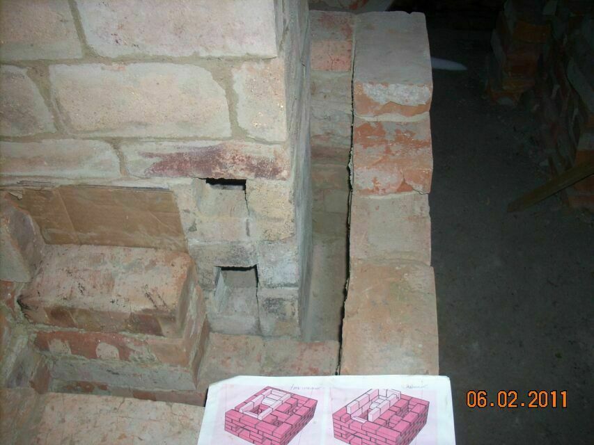

Здравствуйте, решился сам выложить банную печь БИК П-1, стянул с форума порядовки, в скетчупе всё изучил, распечатал и .... приступил. Строил у тёщи в деревни (110км), в гараже, прокопали слив, залили фундамент привезли от знакомого бэушного кирпича, и начал класть. Выложил первые ряды красным кирпичом, и приступил к выкладке шамотного ядра. После того как был осилено шамотное ядро и начато обкладывание красным, обнаружил что размер шамота был меньше чем красный, а в порядовке он был по размеру едентичен красному. В итоге с задней стеке получился большой зазор(с боков я уменьшил). Вот вопрос: как поступить, чем-то засыпать, оставить или заложить?? Жду советов.

общий вид

Оставь, с низу сделаешь пару дырок по пол кирпича и под паровой камерой размером в кирпич (имеется в виду облицовка) и получится у тебя Т.Н. "суходув" (конвективный нагрев воздуха в парной). Регулируется при помощи отк.-закр. верхнего проёма, поставишь туда дверцу для поддувала и усё. Только не забудь отгородить дымовые газы, а то сам понимаешь....
