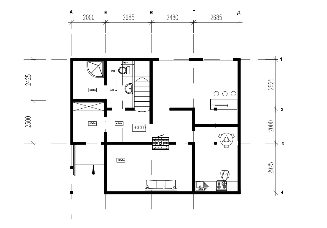

Здравствуйте уважаемые!
в общем задумался о водяном отоплении дома, дом конечно в основном сезонного проживания, но с заездами зимой, пока все на стадии проектирования.
Сначала думал об электро котле, но если летом с эл-вом более менее все в порядке, то осенью,весной, и зимой бывают частые отключения, с различной продолжительностью. использовать генератор конечно можно, но один котел жрет около 6 КВт.
И вот почитав немного форум понял что возможно котел встраиивать в печь, вариант очень понравился.
Поэтому вопрос - печь запроектирована в центре дома размером 1х1м (+-15см).
возможно ли в такие габариты печи встроить котел и будет ли эффективным отопления обоих этажей?
брус 150х150, высота 1 эт - 2.8м, 2 эт - 2.8м, окон конечно пока нет на проектеSad
 Размер файла:  53.32 КБ
 Просмотров:  822 раз(а)

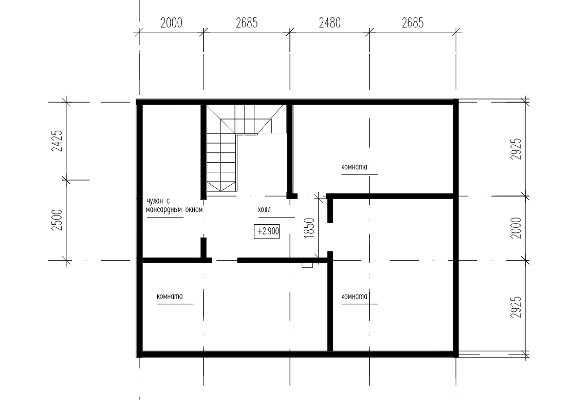

СообщениеДобавлено: Пн 7 Февраль 2011, 16:50 Ответить с цитатойВернуться к началу
2 эт
 Размер файла:  46.09 КБ
 Просмотров:  813 раз(а)
stas
Сообщения: 916
СообщениеДобавлено: Пн 7 Февраль 2011, 21:55 Ответить с цитатойВернуться к началу
cyk3r, печь не используется для того, чтобы дополнительно греть теплоноситель, так как теплоноситель после протопки печи сравнительно быстро остынет и не обеспечит равномерный обогрев комнат в течении суток, также это ухудшит работу самой печи и усложнит ее эксплуатацию.
Чтобы греть теплоноситель, делается кирпичный котел, причем в том случае, когда дом нельзя отопить печью. У Вас же вполне возможно отопить дом одной печью (двухэтажной) - оба этажа, за исключением санузла и душевой - их придется отапливать электроконверторами. Но для этого надо разместить печь в другом месте и сделать небольшую перепланировку, также рассчитать требуемую мощность печи для вашего дома.
На представленной вами схеме печь отапливает одну комнату, коридор и лестничную клетку. Если сделать эту печь двухэтажной - то она будет отапливать такие же помещения на втором этаже. И не более.
