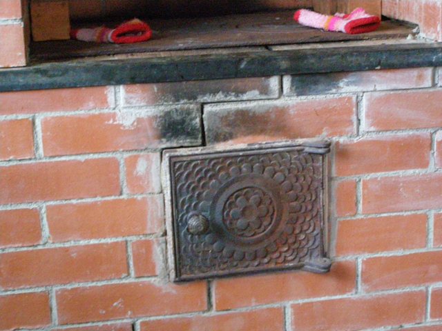

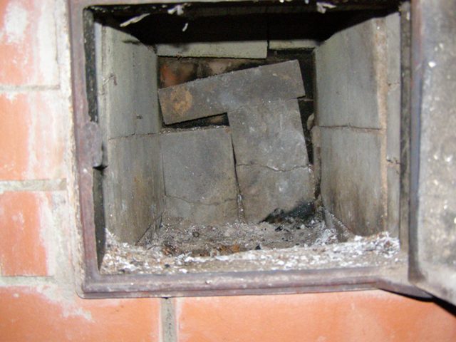

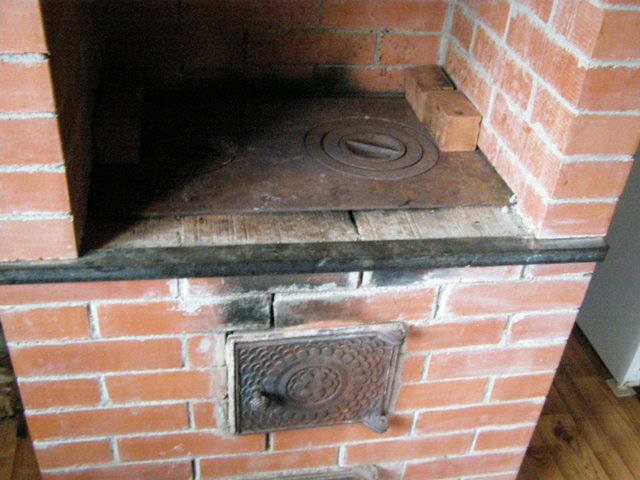

Разваливается футеровка - фото прикрепляю.
Печь в ЛенОбласти, ст. Орехово
Может кто возьмется?
Или подскажите, что можно сделать самому?

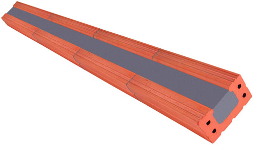

И ещё вопрос к спецам:
Можно ли такую перемычку положить на место над дверкой топки?

Снимите плиту с уголком и разберите до дверки.Переложите футеровку на хороший клей.Над дверкой тоже футеруйте, наружный над дверкой перекрыть взамок. Вокруг дверки обеспечьте зазор

У Вас по лицевой стороне сплошная трещина.
Печь аварийная, ищите печника, требуется перекладка.
Своими силами чего-нибудь накосячите. Это видно по тому, какую конструкцию Вы предложили на перекрытие.

Погибли юность и талант в твоих стенах...Это песня про Таганку...Ищи Миркиса Семена в Питере и возьми консультацию.Он овет скажет.Металлич.уголок и порвал вашу печь.Перекрытие топки неверно выложено.Есть ли у плиты свободный ход.Самое неудачное положение плиты.УВАЖАЕМЫЙ ПОСЕТИТЕЛЬ ФОРУМА-ПЛИТА-ЖЕНСКОГо рода слово и будь готов к сюрпризам...

СообщениеДобавлено: Ср 16 Февраль 2011, 20:23 Ответить с цитатойВернуться к началу
