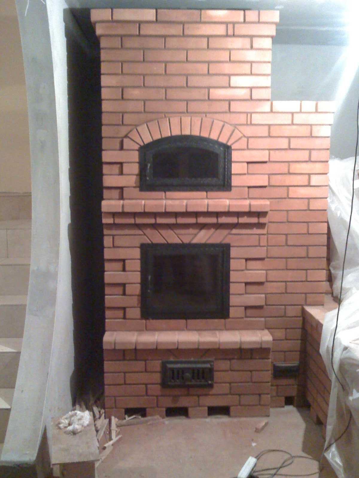

СообщениеДобавлено: Сб 12 Февраль 2011, 11:20 Ответить с цитатойВернуться к началу
может вам не обязательно русскую печь, пироги можно готовить не только в русской печи!
с лежанкой, и пироги есть где приготовить!
 Размер файла:  109.37 КБ
 Просмотров:  779 раз(а)
