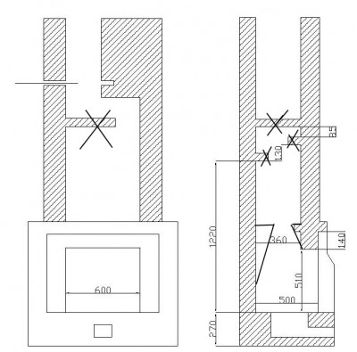

Доброго времени суток уважаемые специалисты
Достался мне вместе с домом такой камин - беззубый
Залез в него весь перемазался - нарисовал чертеж в масштабе в автокаде
Поставил не все размеры - но масштаб верный
Попытаюсь тут выложить:
Теперь о грустном - от камина тянет в помещение Mad Хоть и совсем немного.
Что с ним не так? Я посмотрел и-нет - вроде у большинства каминов зуб есть на задней стенке - у моего нету.
Подозрения вызывают "полочки" внутри дымохода - может они создают завихрения и дым обратно выходит?
Из мыслей - попробовать сделать из нержавейки что-то типа зуба.
Пожалуйста, посоветуйте как быть

Зуб можно сделать из нержавейки, повесить с помощью штырей. Горловина должна быть 10-12см., для увеличении скорости газам в 2-3 раза и дым уже в дом не пойдет. Smile
Александр, сорри - но те элементы которые Вы перечеркнули - я не смогу добраться и убрать - их придется оставлять.
Кстати - вот в этой статье тоже есть такие уступы http://www.kamicenter.ru/articles/index.php?article=902 - они типа ограничивают сверху "газовую камеру". Уж не знаю даже.
У меня конкретный вопрос по зубу - какой должен быть его угол, в каком месте он должен начинаться и в каком заканчиваться? Или нужно просто примерно как Вы нарисовали попытаться воспроизвести плюс-минус? Спасибо!
Ну и последний вопрос - какой толщины нержавейку взять и вообще где ее берут? На строй рынках не попадалась - может плохо смотрел.
Там другие уступы Smile для газовой камеры, если труба меньшего сечения.
У Вас их придется делать, если труба 140х140 Very Happy
Зуб в этих случаях, делают из 3мм. нержавейки.

Если как на рисунке то не проблема ломиком снизу выбить, главное лом туда всунуть, Very Happy

Для начала-прочистить дымоход, и полочки (верхние грани),потом-исключить подсос воздуха из-под колосника,только с портала.Критична также высота горизонтального канала над верхней полкой

Вы не могли бы пояснить смысл этих полочек? А то тут их вроде советовали выбить Confused
Михаил Немов
Сообщения: 291
Регион: Москва Зеленоград
СообщениеДобавлено: Вт 15 Февраль 2011, 18:19 Ответить с цитатойВернуться к началу
Если горизнтальный канал ниже 28 см.(там,где задвижка),то наначение неизвестно-сносить можно
Если выше-то отсекает нисходящие холодные потоки с трубы,чистить нужно.

Нет исходных данных:
1. Если растопить камин, что будет? Нужен опыт эксплуатации.
2. Камин стоит в помещении, где "второй свет? Или из этого помещения лестница на 2 этаж?
3. Какая труба и как относительно конька?

По пунктам:
Если растопить, то немного коптит над порталом, ну и в зале чувствуется дыма запах
Да, второй свет, и приличная площадь (50+ м2). Окна приоткрываю при топке.
Труба кирпичная - как на чертеже - проходит прямо по центру дома через конек и возвышается над ним. Думаю что общая длина не менее 6 метров.
Здесь возможно действительно не хватает зуба (импровизированный зуб не справляется), либо дымит только в начале, пока не прогрелась труба. Это первый аспект, не зависимый от второго.
А здесь второй аспект. При наличии "второго света" - он сам как бы является тёплой трубой, причём действующей (либо щели вентиляции, либо щёлочки в верхних окнах). Поэтому "равноденствующей" трубой для камина является только разница длин трубы камина и второго света.
А теперь сравним их. Каминная вроде бы на метр выше, но она вся охлаждена наружным воздухом, поступающим в трубу всё больше и больше.
Если поставить задвижку на уровне потолка второго света, то небольшая положительная тяга будет определяться этим холодным метром трубы, остальная труба при этом согрета, как внутренняя конструкция дома.
Рецепты:
-организовать закрываемую заслонку с балкона второго света поближе к потолку (вполне можно "вдолбиться", правда мусора и пыли много),
-либо придумать "закрывашку" оголовка трубы, управляемую тросиком..
После этого решать первый аспект - если всё нормализовалось. то каминное устройство вполне удовлетворительно.
Явление холодного дутья из НЕЗАЖЖЁННОГО камина - очень частое явление в помещении "второго света", а также при наличии единого стояка лестничных прогонов - своеобразной трубы.
Именно поэтому (смотрите английские фильмы) Трубы на замках неимоверно длинные, торчат метров по 5 над крышей.
Это плоды моих размышлений, после того как отказался делать камин на готовую трубу, из которой сифонило морозным воздухом.

АПДЕЙТ ситуации...
поставил зуб - все как советовали на картинке выше... выбили зачеркнутые элемены...
камин что-то горит плоховато Sad
сечение дымохода 25 на 20 см в месте где заслонка - а дальше около крыши 14 см х 14 см....
размер портала - вроде получается маловат - 60 см ширина и 50 см высота - то есть или маловата или на пределе (если учесть что в литературе советуют соотношение площадей 0.1 - 0.15)
смущает такой момент - щель между "зубами" сделал 12 см - то есть по площади щель 12 см х 60 см ширины портала = 720 см2 - а сечение дымохода 25 см х 20 см = 500 см2 - то есть после зуба идет как бы сужение опять при переходе в дымоход.... работает ли при этом зуб вообще ??? может нужно чтобы площадь сечения в районе зуба была не более площади сечения дымохода??? тогда щель надо около 8 см!!! чтобы 8х60=480 см2 < 500см2 дымохода Confused
а дальше к выходу из трубы вообще сужение трубы 140 на 140 Sad не понятно что делать Sad
HEEEELP Twisted Evil

Сечение дымохода мало. Надо увеличить.

Вам по-крупному не повезло с приобретением...
При такой компоновке трубы относительно портала открытого камина, ДЗ должен быть не только возле задней стенки топливника, но и под трубой - слева! Г - образный...
Да и труба 14х14 для площади этого портала мала - не менее 18х18...
Сверху портала, через уплотнитель, можно закрепить жаропрочное стекло, декорировав его орнаментом, либо лист металла с чеканкой (НЕ ПРОСЕЧНОЙ!!!)

Остается загадкой нафига было к коньку сузить сечение трубы до 14х14, когда рамка шибера 20х25 - завтра полезу на крышу разбираться Twisted Evil
Возможно придется снять пару листов металлочерепицы и переложить трубу чтобы убрать сужение Question Idea

Трубу однозначно перекладывать
