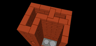

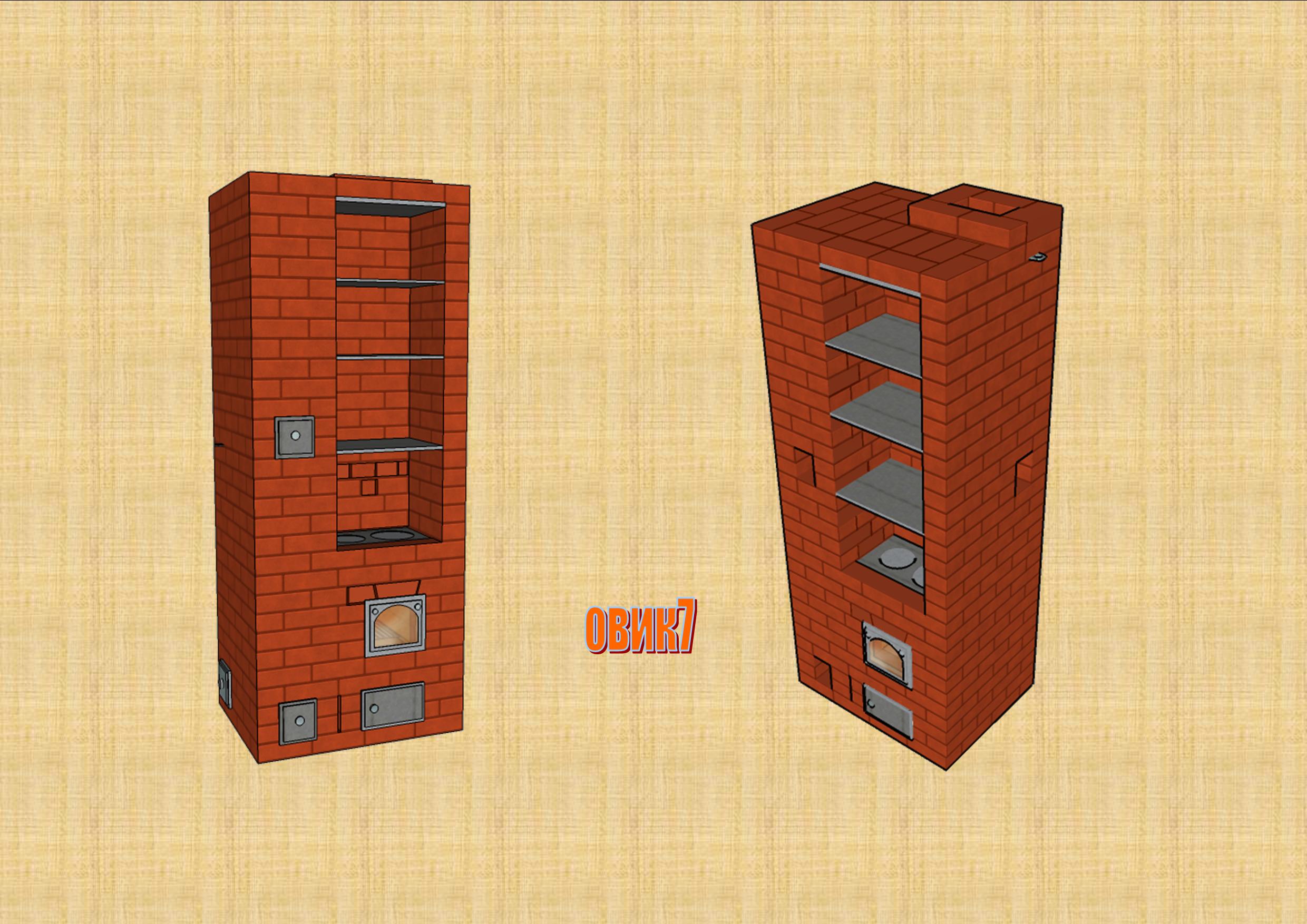

Порядовки печи овик7.Пробный вариант.Хотелось бы узнать мнения по поводу продолжения.Просьба указать в теме на замечания и недоработки.Скачать можно здесьhttp://narod.ru/disk/5663550001/%D0%BF%D0%B5%D1%87%D1%8C.rar.html

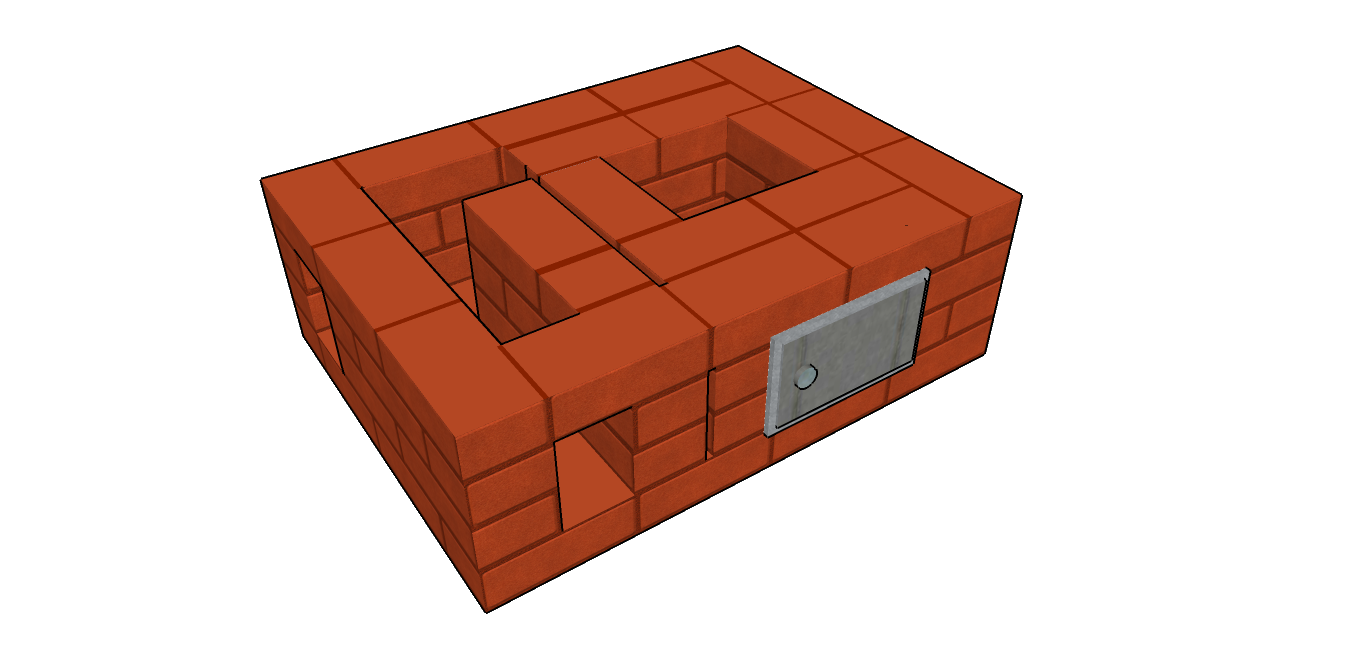

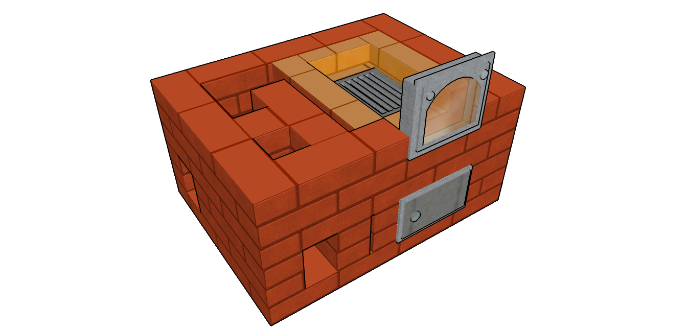

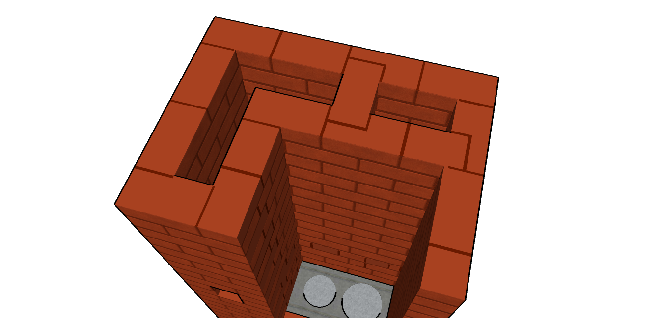

Так выглядит примерно.Если нет возможности из Твери качать зачем фаршмачить-то не видя результат.Вообще получилось 60 фото все в одном файле скомпонованы для удобства.Написано же что каждый ряд прорисован

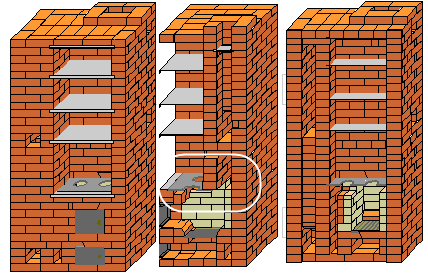

Юрий, плита на 10 ряд и 11 рядом накрывается.
См. внимательно разрез на порядовках автора.

СообщениеДобавлено: Вт 15 Февраль 2011, 18:19 Ответить с цитатойВернуться к началу
Вот эта прорисовка сбила,теперь буду учитывать.Пока зима хочу какую нибудь ещё нарисовать, не знаю за какую взяться. Может кто посоветует.
