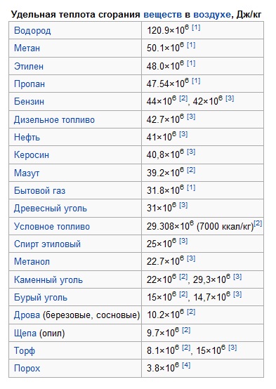

Вернемся к теплотворной способности.
avdokus писал(а):
теплотворность то уместнее сравнивать на равных объемах.
т.е. куб дров и куб шишек, в данном случае она будет выше у шишек как минимум на 30%
Куб дров пусть весит 600кг, куб шишек 72кг. Что говорит о том, что плотность шишек в восемь раз меньше чем дров.
600*1.3=780. 72кг шишек по вашему заменяют 780кг дров. Может ли теплотворная способность шишек быть в десять раз больше чем у дров?
Смотрим хотябы http://ru.wikipedia.org/wiki/%D0%A3%D0%B4%D0%B5%D0%BB%D1%8C%D0%BD%D0%B0%D1%8F_%D1%8D%D0%BD%D0%B5%D1%80%D0%B3%D0%B8%D1%8F
И видим, что по теплотворной способности на килограмм все растительные и ископаемые топлива отличаются не более пяти раз. Шишек тут нет. Sad Нет не потому, что злой Газпром скрывает тайну вечной молодости от народа, А потому, что шишкам место между деревом и опилом. А вы завышаете ценность шишек как топлива в десять раз. И если стоимость куба шишек в два раза меньше чем дров, то топить шишками в четыре-пять раз дороже, чем дровами. Да и класть их придется в печь в десять раз больше. Потому наверное и не топят.

не согласен.плотность и вес совершенно разные понятия.
простой пример:литр масла и литр воды, плотность совершенно разная.
во-вторых, исходя из этого ваши расчеты сразу же становятся неверными.
я предлагаю считать так.1 кг дров и 1 кг шишек.что сгорит быстрее и что даст больше тепла?

При том они связаны простой формулой вес равен плотность умноженная на обьем. Smile И сравнивая шишки с дровами, вы завышаете эффективность шишек как печного топлива в десять-двадцать раз.
Какая цифра неверна? И как надо считать и почему?
Тепла дадут одинаково, а уж что сгорит быстрее я не знаю. Смотря как сжигать. Потому как как-минимум килограмм шишек займет в восемь раз больше места, чем дров. И там где достаточно кубометра дров надо будет сжечь восемь кубов шишек, а не наоборот.

вот в том то и дело, что тепла не одинаково, и это уже тут не только я говорил, почитайте ветку
