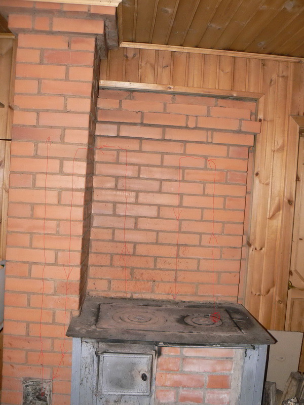

Попытаюсь выложить фото сделанные в выходные
_________________ Глеб.

| Описание: |
| Щит. красной линией со стрелкой, указал как идёт поток, это выяснил осенью 2010, чистил сам. |

В итоге теперь решено перекладывать топку, так как это печь было не выносимо топить. Дымила при ростопке, щит почти не грелся, только если после 5-7 часов непрерывной топки. При открывании топочной дверцы дым с огнем выходил наружу - не приятное ощущение. Поддувало приходилось держать на минимуме, при большем открытии начинала поддымливать.
Фотографии "вид со стороны топки" и самой топки имеются, только что-то не получается их выложить, наверно лимит закончился, это вопрос к администраторам?!
К сожалению порядовок нет, и печника думаю уже не спросить. Нет его.
Помогите пожалуйста с советами.
Планирую сделать ОВИК с сохранением существующего щита.
У меня появился ряд вопросов к местным опытным печникам:
1. Возможно ли будет из существующего щита сделать с минимальными разборками кирпичей, второй колпак?
2. Каким образом сделать переход из первого колпака ко второму в моём случае?
3. Возможно ли будет встроить ЗЛХ, и каким образом внедрить данный ход?

У ВАс щиток преимущественно верхнего прогрева... при малой высоте трубы и её зауженном сечении она просто НЕ МОЖЕТ НЕ ДЫМИТЬ! Второй колпак встраивать в такой щиток - ........, извиняйте, я такие выражения уже не использую.... Сам в подобных случаях вывешиваю трубу на обрезки рельса (уголок сталь 1200х1200) и перекладываю...

Данный щит я бы сказал никакого прогрева :-))))
он прогревался только в левом нижнем углу (если смотреть со стороны щитка).
на счет малой высоты трубы: само перекрытие почти 30 см + еще второй этаж, а это 2.45+ полу чердак почти 1,5м и выход наверно над коньком еще 0,5м.
То есть сечение в пол кирпича это мало?
Она дымила только при ростопке, сильно дымила, в основном когда на холодную, если же когда с вечера топилась, то с утра не дымила.
Спасибо за ответ. буду думать на счёт вывешивания :-(((((
Разобрать всегда успею, правда же), но всё же попытаюсь сделать из того что есть второй колпак. не получиться буду думать.

На чердаке, если труба полностью из кирпича четвериком: 135 х 135 мм, из обрезков брусов 200х200 выкладывайте «скамейку» на высоту 0,8м минимум над полом, для удобства кладки участка трубы на чердаке.
Затем разбирайте щиток и выкладывайте плиту отопительно-варочную с Г-образным щитком и перекрышей, либо без неё. Порядовки найдете здесь, либо сообща Народ нарисует…
Для своей Матушки заменил бы и трубу на 160-180 мм диаметром. Тогда и дрова не короткие полезут… да и тяга никогда не пропадёт… да, не забудьте ЗЛХ между первым колпаком и вторым!
А вообще – кидайте план-размеры домика с чердаком, окнами-дверями, коньком крыши, размером существующего фундамента под печь! Не забудьте стены и простенки! Существующие! И сносимые, переставляемые. И, пожалуйста, рост матушки Вашей, укажите! Удобна ли ей высота кухонных плит газовых – 86 см? это ВАЖНО!
Можно на моё мыло: andrej.ka61@mail.ru или на форум… сообща легче!!!

Фотки изучил, проект сижу рисую, уточните размер трубы на чердаке, можно фотку, если не оштукатурена. Рост Вашей матушки?

Глеб, это ВАЖНО! Устройство первого и второго колпаков потребует от Вас перемещения на 15 см такой красивой стеночки, обшитой вагонкой!!! Иначе - количество прочистных дверок увеличивается АЖ на 5 штук!!! + доп. ЗЛХ...

Все каналы в щите, в трубе (первый этаж, второй этаж, чердачек и выход на на крышу, идут 135х135). труба получается начинается с первого этажа.
прохождение каналов полностью изучил досконально , когда самостоятельно чистил ходы от сажи, в первые за 4 года., внутри на сколько смог проверить швы все аккуратные, в ровень с кирпичом.
на втором этаже труба проходит как раз через мою комнату, трещин ни в кирпиче, ни в швах не обнаружено. Противопожарные нормы при переходе с этаж на этаж, и с этажа на чердачок соблюдены. надо отдать дань печнику. ( если не ошибаюсь называется распушка, хотя если не правильно назвал не судите)
дрова у нас не короткие ~50см , старая металическая плита их проглатывала.
Про ЗЛХ помню, так как ее у нас не было, теперь знаю что должна быть. Хотя в принципе летом все равно на ней никто не варит, есть электричество, ну и газ в баллонах.
План дома накидаю на листочке, попытаюсь сегодня выложить.
Фундамент под печь, заливал сам в глубину где то на 1,5 метра в длину тоже где-то 1,5 метра в ширину вроде около 1,2, плюс естественно залит под уровень пола.
Рост матушки 1,65м.
"киньте SMS или сюда в тему на форуме - размер обрамления плиты варочной (настила), из фоток не определяется... "
слегка не понял очем речь??
Настил будет меняться старый повело сильно, центр как бы провалился, в итоге большие щели между кругами и настилом
Планирую цельный настил.
Какой кирпич покупался не помню, вроде облицовочный полнотелый.
в настоящее время ездил по магазинам, и могу сказать что кирпич из которого сложена была печь, явно не витебский, больше похож на фирмы "Эталон". я о нем писал в первом своём сообщении.
Существующая кладка 8-10мм, а на счет огнеупорных, когда вытаскивал кирпичи из металлической плиты, топка была сложена из красного кирпича, ,шамот нашел только по боковым стенкам, то есть получается как бы "футеровка"была выполнена красным кирпичом, а слева от топки еще слой шамотного кирпича дальше железо. справа же где был вход в щит, просто был шамот и дальше железо. получается шамот был только по бокам самой плиты, а не топки.
Задвижка стоит только одна на фото P1100541.jpg она видна слева на трубе, если считать по рядам, то СВЕРХУ после 9 ряда.
Перемещение стенки не пугает :-))) тем более уж расшивка и зашивка вагонкой, не привыкать. :-)))
Кстати забыл сказать , на фото плохо видно , но по бокам щита, между стенками и самим щитом, выложен дополнительный ряд кирпичей.

Удобна ли матушке высота плиты 86см? или проектировать ниже?
Чем толще швы, тем толще щели... Раствор кладочный делайте до густоты сметаны, чтобы выдавливался из-под кирпича под его весом, или при незначительном нажатии.
Поект делаю под перемещение стенки...
На фото видно, что до потолка у печи противопожарная отступка - ГУТ!
Кто (сами, или...) и с какой толщиной шва будет выполнять печную кладку?
Будет ли ставиться стандартный настил 41х71 см, или made... НУЖЕН РАЗМЕР посадочный! Если импортный, то ещё фотку бы...
Рад весьма, что по вывешиванию трубы у Вас уже нет вопросов!!! Рисую фасады...
Простыл на шлифовке кирпичей на выезде, дома рисую Вашу печку...

Делать буду сам.
Так сначала один печник сложил, второй что-то переделывал закрывал потом открывал канал, это видно по фотке щита, (со стороны щита) в левом нижнем углу по испачканным кирпичам. третий что-то переделывал в топке самой металлической плиты, каждый раз всё делалось без моего ведома. так как в печках я не разбирался, матушка через людей искала мастеров. в итоге осенью мне это надоело, я прочистил все каналы, достаточно тщательно, выскреб 4,5 (10-литровых) ведра сажи. и решил разобраться в печном деле, на том уровне чтоб сделать домашний уют приятным самостоятельно (чистка помогла, стало лучше топиться, но не более того,).
К слову: сам люблю приехать на дачу зимой на 3-5 дней.
Швы планирую делать 5-8 мм. надеюсь получиться.
Настил будет стандартный, отечественный. Матушка просила,чтоб у печки настил всё же был после переделки.
Андрей, а что подразумевается под словами перемещение стенки? это про дом или про печку? у дома в районе печки "капитальная стена".
В следующие выходные буду на даче, и уточню точные размеры фундамента, относительно стен (так как с тех пор уж и не помню), жаль в прошлый раз это не сделал. на мартовских праздниках планирую приступать к открытию дачного сезона.по крайней мере в своем лице.
86 см. может быть слегка и высоковато, но повторюсь, это не основная функция печки.
так как постарался обеспечить дом цивилизацией: и двойной электроплиткой, и газовой плитой, и маленькой электропечкой для пирогов.
