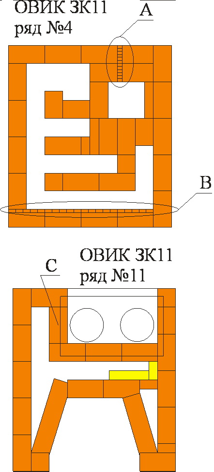

Уважаемые господа, прошу пояснить три момента по порядовки печи ОВИК ЗК11:
1. что есть выделение под "А" (см. рис.)??? По приведеным на сайте условным обозначениям - "перекрытие с арочным кирпичём". Если это так, то, по моим расчётам размерная цепочка не выдерживается, или я не правильно понимаю???
2. что есть выделение под "В" ??? По условным обозначениям - "кирпич плашмя со скошенным верхом", так-ли это? - если да, то для чего?
3. На что опирается кирпич "С" ? На плиту? При плите шириной 710мм ширина опоры составляет 25мм ? Не опракинется ли кирпич, даже если будет нагружен сверху???
 Размер файла:  78.36 КБ
 Просмотров:  1025 раз(а)
Иван из Беларуси
Сообщения: 507
СообщениеДобавлено: Пн 12 Апрель 2010, 07:15 Ответить с цитатойВернуться к началу
1.это перекрытие" взамок" с базальтом в швах
2.это попытка удлинить печь(первая ступенька), кмк, неудачная
3.да,явная ошибка,просто ложите плиту на 11 ряд,убрав к.С
Извините, Уважаемый Иван, но на 12 ряду возникнет такой же вопрос. Мне кажется, поледующие 18 рядов не могут "висеть" на краю варочного настила.

СообщениеДобавлено: Пн 21 Февраль 2011, 22:05 Ответить с цитатойВернуться к началу
А если под вторую сторону к.С на 10 ряду уложить стальной уголок?

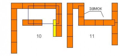

СообщениеДобавлено: Пн 21 Февраль 2011, 22:36 Ответить с цитатойВернуться к началу
земляк,плита лежит на 10 ряду.Ошибка--что на нее кирпич ложить придется или придумать взамок.

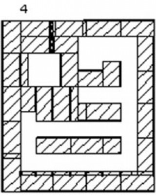

Доброго времени суток, Уважаемые!

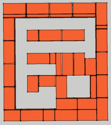

Я понимаю, что тема старая, но, я как раз пытаюсь разобраться с порядовками ОВИК 3К11, нарисовав их в SketchUp. То, что у меня получилось для четвертого ряда, показанно на Рис. 1. SketchUp файл для этого ряда в приложение "ОВИК 3К11, Ряд номер 4 (SketchUp файл)". Источником служили порядовки с оригинального источника (http://www.stove.ru/foto/_402973683.jpg).
В частности, четвертый ряд показан на Рис. 2.
В дополнение пара вопросов:
1) Мне показалось, что на приведенной картинке, для 4го ряда, есть кирпич, которого нет в оригинале, нужен этот кирпич или нет?
2) А нет ли у кого порядовок данной печи в SketchUp?
С уважением,
Максим Кузовлев.
PS:
Пардон, сам один кирпич потерял, поправил.

Рис. 2 (ОВИК 3К11, ряд 04, оригинал)

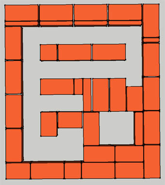

Доброго времени суток.
Продолжаю разбираться в проекте печи ОВИК 3К11, то, что получается, в приложенном файле, может быть будет кому полезно. Пока нет "железа" и огнеупорного кирпича. Буду благодарен за любую помощь и указания на ошибки.

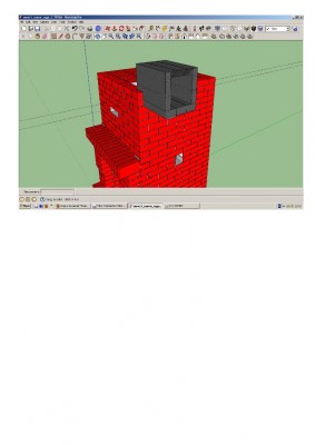

СообщениеДобавлено: Сб 29 Октябрь 2011, 19:48 Ответить с цитатойВернуться к началу
еще один вопрос можно ли так вывести трубу в овик зк 11 темные блочки из огнеупорного цемента скрепленные металлическими шпильками и можно ли опустить еще на 3 ряда эту конструкцию Question
