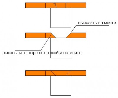

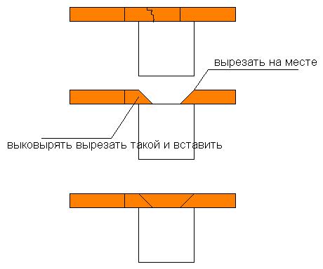

Ну вот и перезимовали! Smile
Еще в начале зимы лопнул пополам кирпич над топочной дверкой. Просмотрел я его, положил старый, какой то рыхлый он весь, ну и лопнул.
Не пойму как это кирпич теперь поменять, ведь мало того что в нем выпилен паз под топочную дверку, дак на нем еще стенка с полкой стоит.
Думал вставить два конусных куска посередине дверки, но опять-таки не могу придумать как боковые кирпичи, не вытаскивая отпилить под углом.
Подскажите, как и что разобрать, чтобы заменить кирпич. Совсем не хочется пол стены разбирать...

СообщениеДобавлено: Вт 8 Март 2011, 10:51 Ответить с цитатойВернуться к началу
Можно на это место половинку такую же поставить,в швы зачеканить шнуровой асбест. Лишь бы на дверку не опирался,а то опять лопнет. Радость

СообщениеДобавлено: Вт 8 Март 2011, 13:02 Ответить с цитатойВернуться к началу
Да над дверкй любой кирпич лопнет,т.к.температура и давление сверху др.кирпичей . Вот перемычка из вертикальных кирпичей держится лучше.

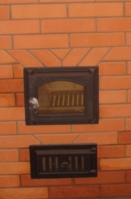

СообщениеДобавлено: Вт 8 Март 2011, 15:15 Ответить с цитатойВернуться к началу
Такая всмысле?

СообщениеДобавлено: Вт 8 Март 2011, 17:01 Ответить с цитатойВернуться к началу
nick_e писал(а):
Он на дверку не опирался, в нем паз под нее и асбестовым шнуром проложено. Лопнул потом у что кирпич плохого качества воткнул по запарке. Были у меня такие кирпичи пополам можно мастерком перешеркать, сыпятся, будто просто из мелкого песка спрессованы. Sad
Ну видно же. что дверка перекрыта не напусками с двух сторон пополам а абы как.Что за порядовки такие?как она еще вся не вывалилась...Делайте "взамок"

СообщениеДобавлено: Вт 8 Март 2011, 17:59 Ответить с цитатойВернуться к началу
На самом деле так перекрыто на многих порядовках совершенно разных печей, видел на этом форуме. У меня так получилось т.к. дверка больше той, что предусмотрена порядовкой.
Теперь то ясно, что замок нужен был, но что поделаешь, первая печь моя, мало читал о строительстве. Smile
Собственно вопрос то в том, как на месте кирпич отрезать!? Может сверлом высверлить? У меня ничего такого нет, чем бы я смог подлезть и разрезать в таком месте кирпич.Confused

СообщениеДобавлено: Вт 8 Март 2011, 19:00 Ответить с цитатойВернуться к началу
nick_e писал(а):
Дверку снять, правый подрезать малой болгаркой,одев намордник. Дверку потом- на саморезы в боковые кирпичи,используя короткую дрель

СообщениеДобавлено: Вт 8 Март 2011, 19:58 Ответить с цитатойВернуться к началу
А теперь только вручную ножовкой подпилите на 2 ряда вверх и сделайте как на красивой вашей фотке. И все у Вас получится. Если на два ряда не сможете -на один ряд в замок ,изнутри подсунуте кирпич.
